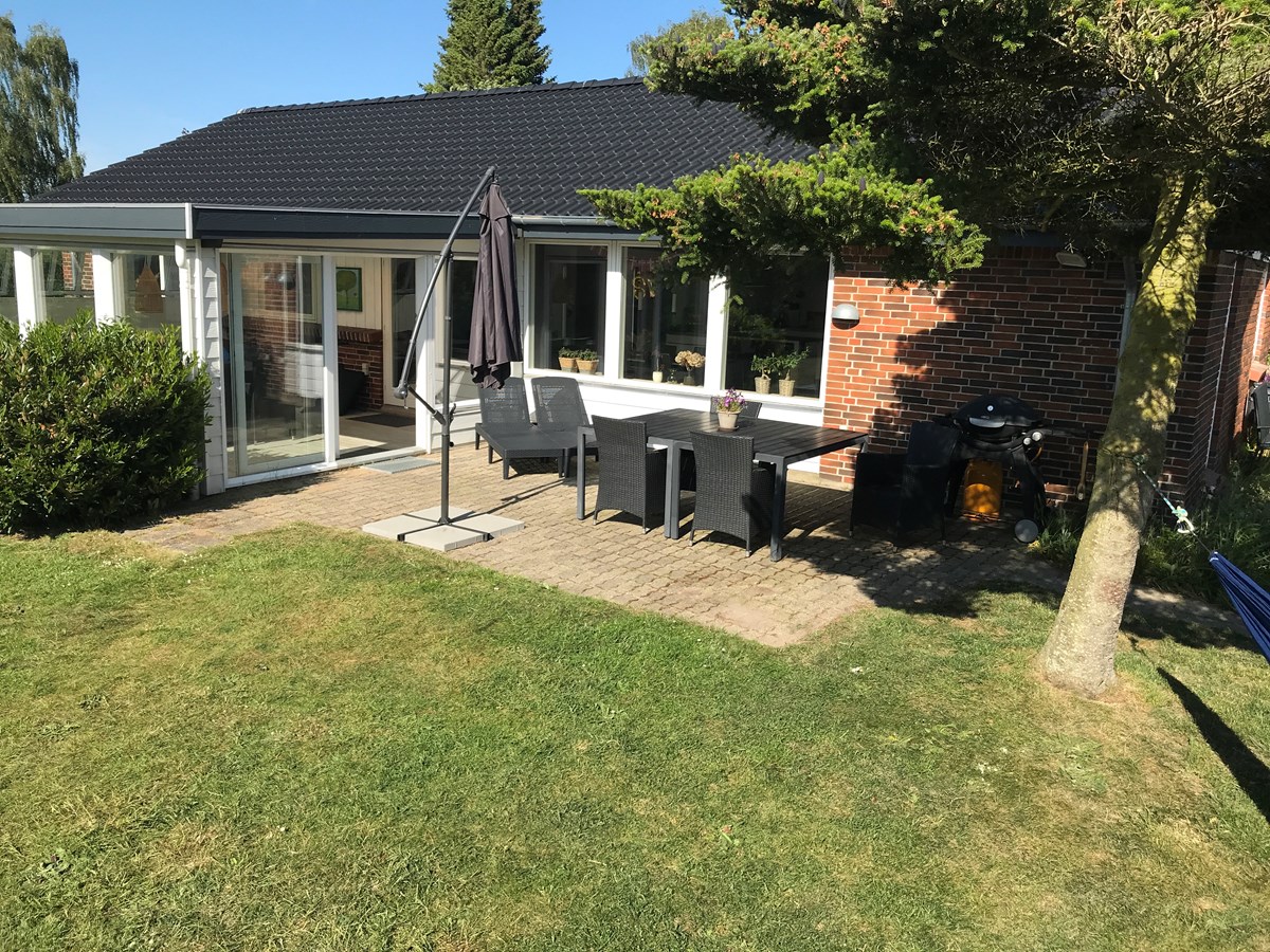

Jeg står og vil lægge en ny terrasse men har ret lavt bygge højde fra fliser til udestue dør ca.60mm.
Nuværende terrasse er 6x4 meter og den ny terrassen skal ende med at vær 6x6 meter og spænder på fliser (nogen er ujævn) og over noget græs som står laver end fliserne.

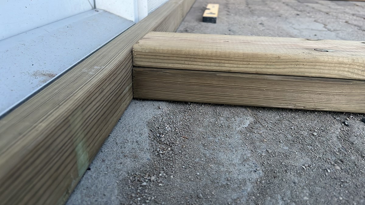

 Hej Je_ns, har fundet regler 45x95 der er NTR A(egner sig til jord kontakt) hvor jeg ligger disse ned som fundament. Vil det ikke give en del stabelitit og vil være meget mere stabilt og "stiv" nok? Jeg regne med at der er 40cm i mellem disse så ca. 50cc.

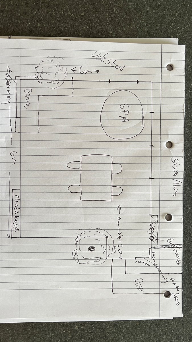

Yderligere tænkt jeg på om det går også at lave en synlig ramme rundt om hele terrassen med en 45x70 reglar (NTR A) på højkant, hvor brædderne "ligger" nede i. Dette er fordi at terrassen er 6x6 meter og der er ikke nogle brædder der er så lange så jeg får en samling i midten eller lave forskudt samling. Alternativ lave en ramme med brædderne....håber det give mening 😄

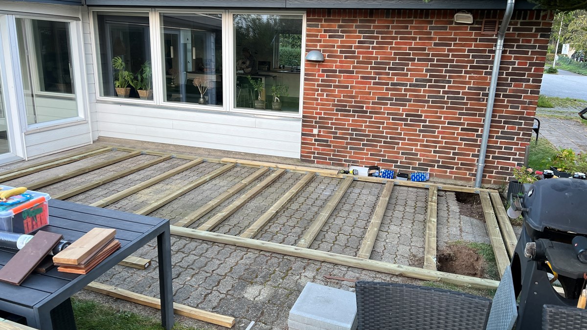

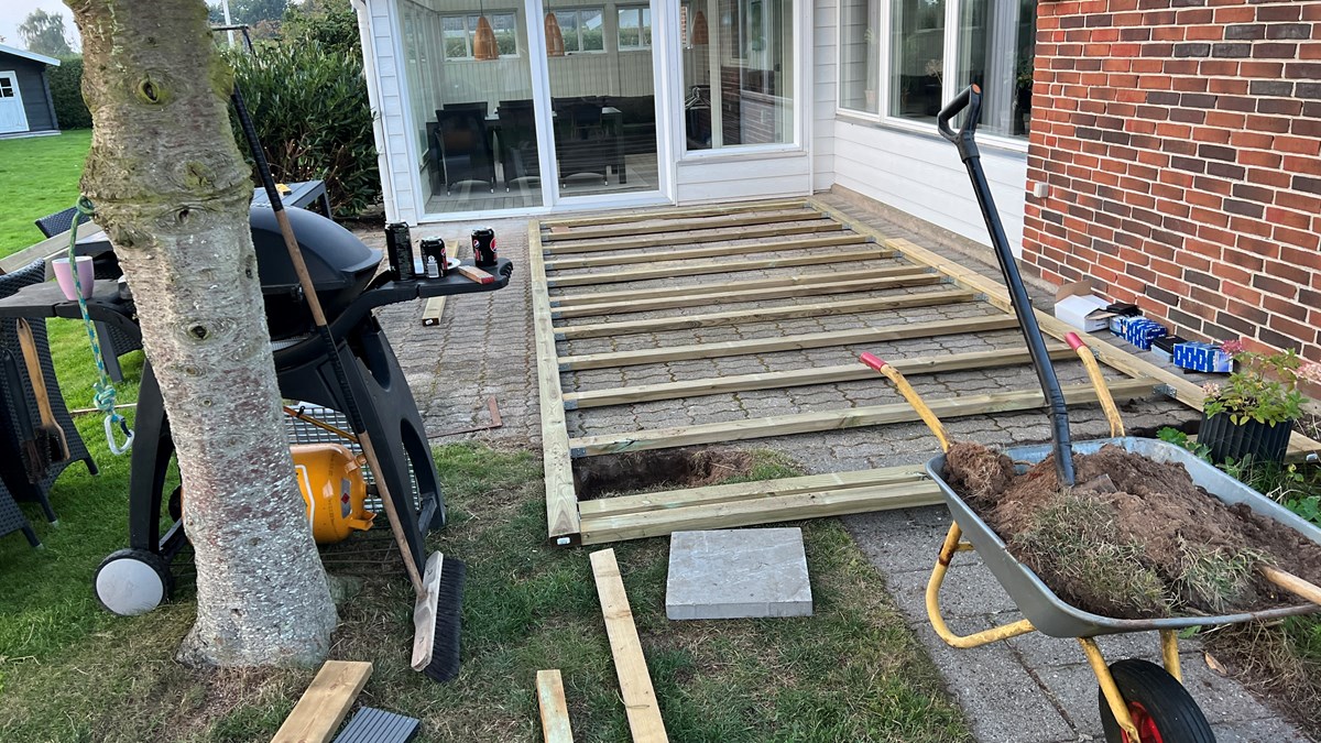

 Hej Eng, er lige bliv færdig med at lave under konstruktion i dag. Næsten klar til brædder de kommende dage. Det tager pænt langt tid at lave det hele jævnt og klodser op. Det er vildt stabilt da jeg har valgt læger 45x95... Ved græs arealet har jeg forstærket med groundplugs og en regler på højland. Også mega stabilt. Har gået på det det sidste par dage uden det tæt på sig overhoved. Har valgt at gå med relativt smal strør afstand på 45, efter anbefaling fra je_ns, hvilket er også derfor det er bund solid.

Hej Froelund, jeg er mega tilfreds. Konstruktion holder Max har ikke noget der vipper eller knirker og føles meget stabilt at gå på. Så alt det tid jeg har brugt på at ligge fondement ordentligt betaler sig nu.
Ps. Der er forskel på imprægnering så, og grundet det lave højde til jord er ALT min unde konstruktion lavet af trykimprægneret træ mærket NTR Klasse A. Det er beregnet til at have jordkontakt.
