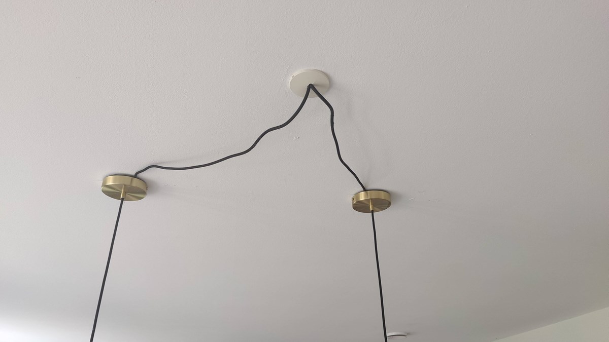

Fruen vil gerne have 4 plader (60x120) over spisebordet, siddende tæt sammen (uden mellemrum). Her sidder der i forvejen to lamper på et udtag, og de skal blive der.
Lamperne tænker jeg kan monteres under akustikpladerne, hvis blot jeg finder nogle skruer, der kan nå igennem dem og op i gipspladerne.
Men hvad gør man med strømudtaget? Kan man bore et hul i ecophonpladen, og forlænge dåsen, så udtaget når igennem pladen og dækslet monteres nedenunder? Og må man selv skifte dåsen - eller skal der en fagmand på?
 Eller må man fjerne dækslet på udtaget, og bore et lille hul i ecophonpladen, som de to ledninger kan gå igennem? (Det vil selvfølgelig blive noget bøvl, hvis lamperne en dag skal skiftes - men det skal de så nok ikke ;-)).
Eller er der alternative bud på løsninger?

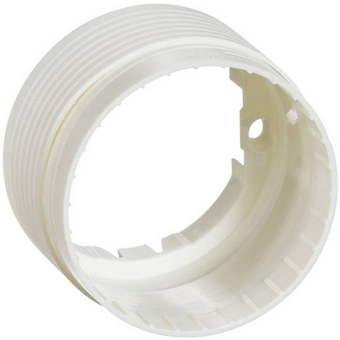

Du må ikke gemmen lampeudtaget væk, under pladerne.
Hvor tykke er de akustikplader ?
Du kan købe en forlænger til lampeudtaget, det er en god løsning. LINK
De er 2 cm.
Det er perfekt, det er sådan en forlænger, jeg skal have fat i.
Mange tak!

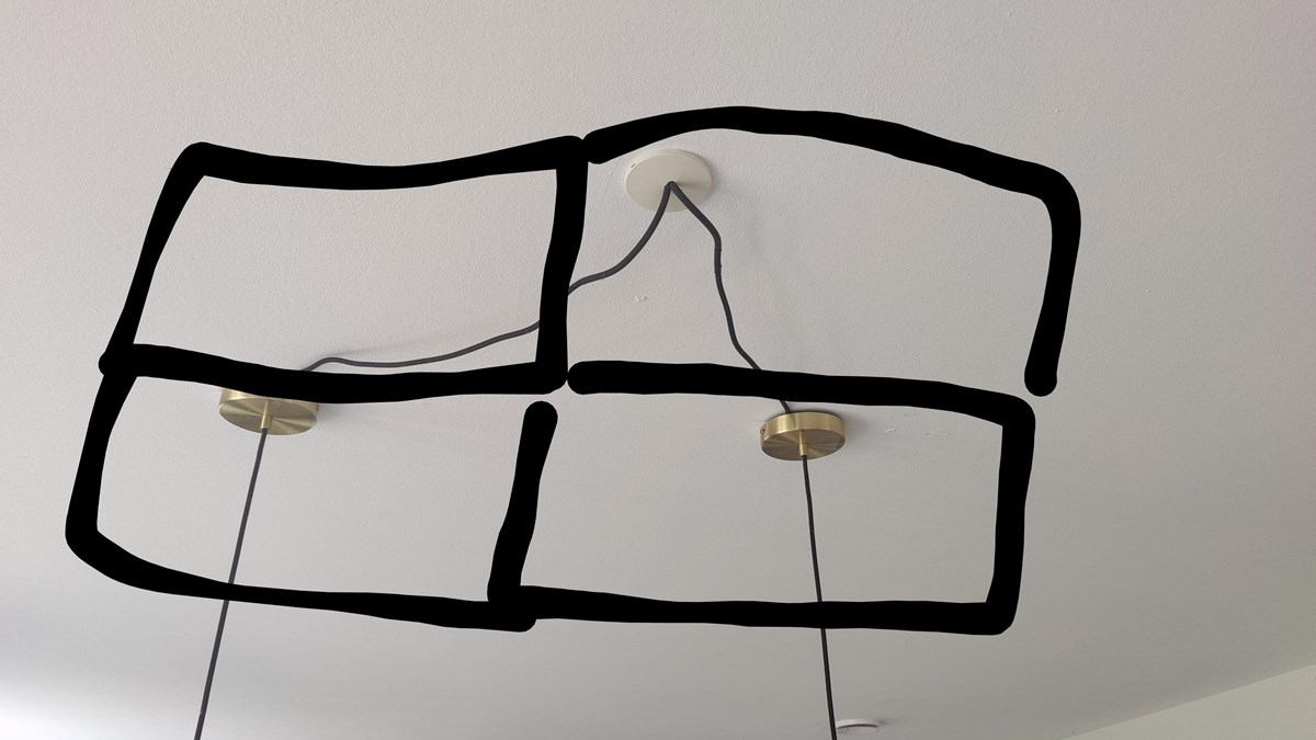

Kan nogen hjælpe mig med, hvilken montagelim, jeg skal bruge? Har prøvet med Pattex No More Nails fra jemogfix, men det kan vi ikke få til at holde - selvom vi holder pladerne på plads i 10 minutter, sidder de stadig ikke fast.
Vi limer dem op i et hvidmalet gipsloft.
Og vi har påført limen sådan her + lagt tryk de 6 steder
Og så fik vi købt en ordentlig lim fra Danalim, derefter gik det perfekt
