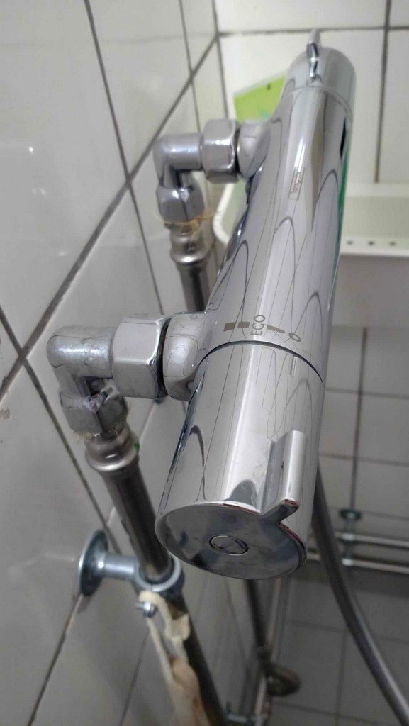

Jeg overvejer at købe et brusesystem med hoved- og håndbruser, fx denne https://www.billigvvs.dk/hansgrohe-crometta-s-240-brusesaet-krom-1683230. Problemet er, at vi har udvendige vandrør ned til blandingsbatteriet, hvorfor lige ift den model er den øverste brusestangsholder / roset ikke lang nok. Der går ca 11 cm fra væggen til det sted på blandingsbatteriet, hvor den lodrette brusestangsrør skal skrues på.

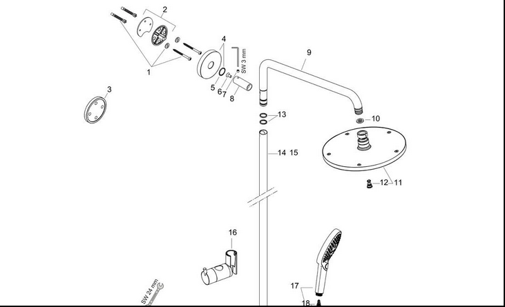

Det ser ud til det er samlet af en del forskellige dele, så du skal finde noget der kan forlænge røret med nr 8.

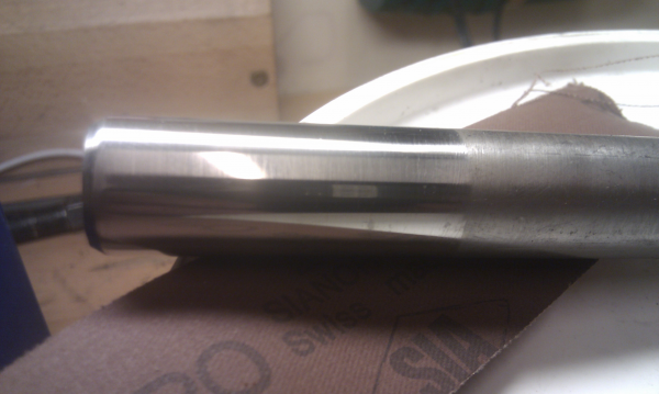

Hvis du kender en der har en drejebænk, kan du også få lavet et nyt rør (nr) som er længere, laves det i rustfrit stål, kan det sagtes højglanspoleres, så det ligner det forkromede.
Denne stump ø16 RF er bare pudset med polerlærred, bruger man kludeskive og højglansvoks, kan det blive betydeligt bedre.
