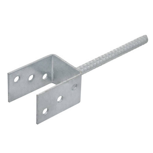

Du kunne bruge klæbeanker,og en stolpefod med tenterstål.
(beholderen er vel ikke i brug længere? )
Det er ganske fint med en kraftig vinkel, og et ca. 4  gode skruer. F.eks. karmskruer eller  6 mm skruer i 8 mm rawlplugs.
Stolpefoden kan også bruges, men limankre kræver at der ikke bores helt igennem beton laget.

Ja det var også en af mine ideer, spørgsmål er så om det bedre end 2 vinkler eks.
Jo det er den faktisk 😁

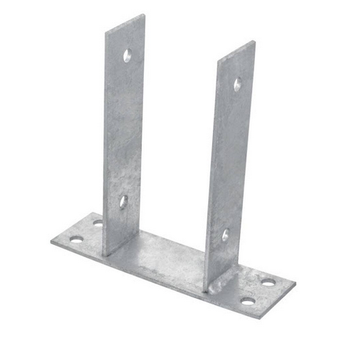

Du kan jo vælge denne her, så kan du eks. bruge rawpluk og franske skruer..

Jeg vil se hvad jeg kan få fat i, enten vinkler eller det beslag som Jens viser.
Jeg tror jeg vil prøve med karm skruer, da jeg alligevel skal have en kasse til remmen. Ellers går jeg med franske skruer og plugs

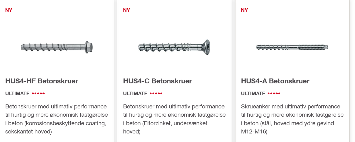

 Karmskruer med hoved er også udmærket, der skal bare være et frihul, i det der skal spændes fast.
Dog vil varmgalvaniserede franskeskruer, være mere vejr bestandig.
Der findes også andre forskellige skruer, til at skrue direkte i beton, men dem har jeg aldrig prøvet at bruge.
