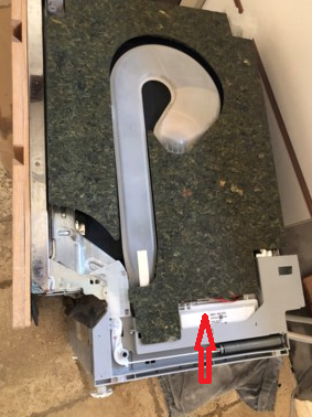

Mener det var sådan en jeg havde engang..
Der skal man ind fra siden af, du skal have de  hvide kontrol box pillet ud først udover de stikkene der går ned i boxen, skal strømkablet tages ud det sidder også i et stik, og går ind bagfra.
Så er der adgang til pumpen...
Sådan gjorte jeg med min, det gik uden problemer..
Er den med sendolit tørring også er det vist rimeligt besværligt, da hele sendolit systemet skal pilles ud for at der er plads til og komme til spulemotoren.
Billedet er af en med sendolit tørring ...
