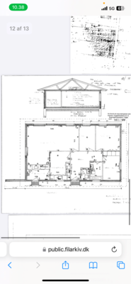

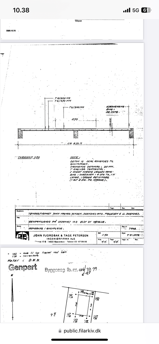

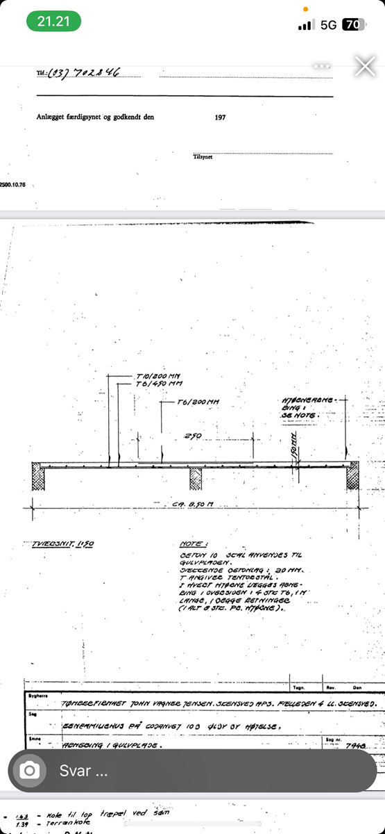

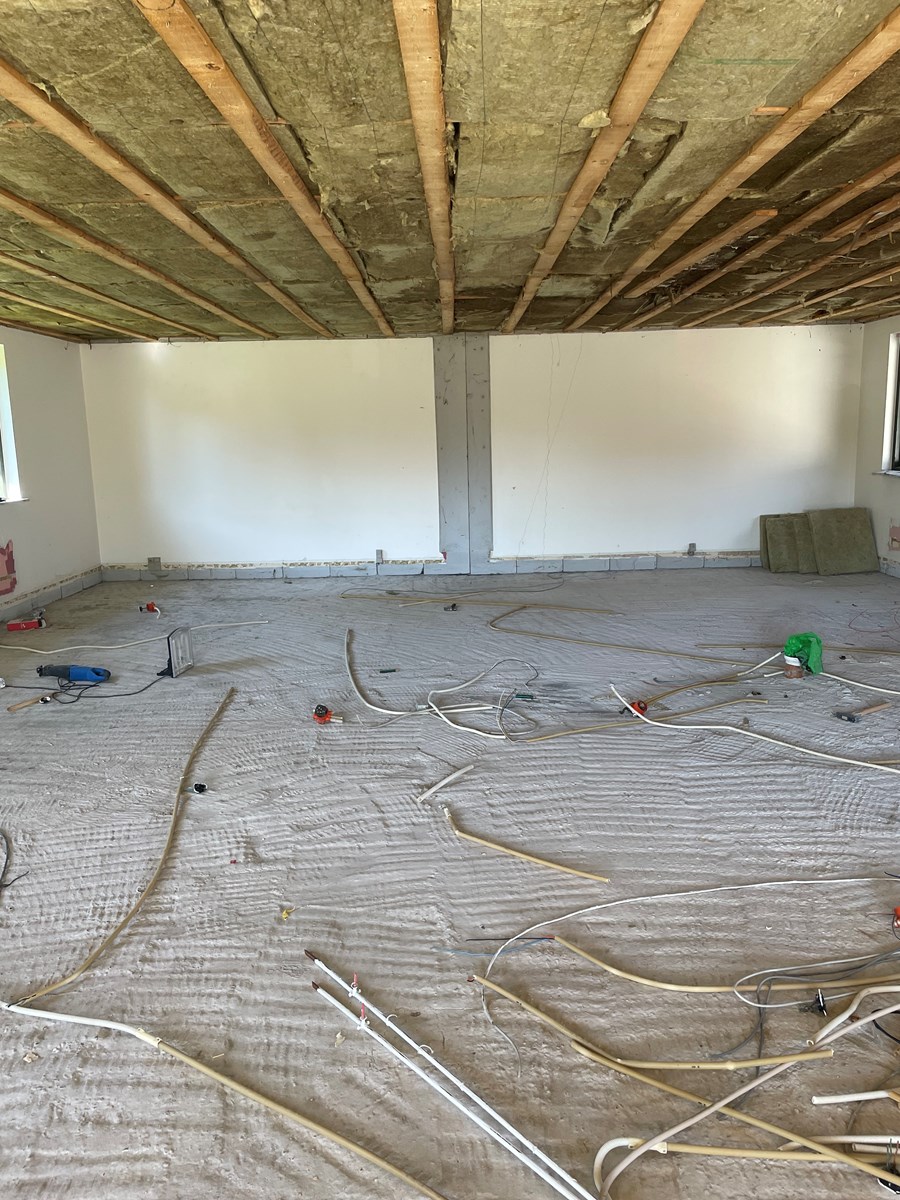

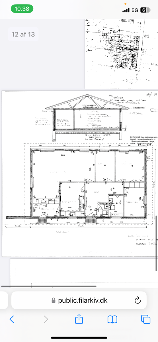

Jeg har købt et hus, hvor jeg har fjernet alle indvendig vægge (ikke bærende) Jeg har nu en mini hal med beton gulv som er armeret, og det ønsker jeg at banke op så jeg samtidigt kan skifte afløb og ligge isolering samt gulve varme, men når jeg kigger på mine indenvendig gasbeton vægge, så ligner det for mig at de ligger på betonen?
Jeg tænker måske at der kan være armeret ind til fundament og betonlaget kan være stabiliserende?
Mit spg er så om det muligt og banke beton gulvet? Hus tegningerne vedhæftet

Har du nogle plantegninger og gerne lidt større billeder. Det er ikke til at se opbygningen af gulvet :-)
Vi skal ikke hjemad, vi skal fremad

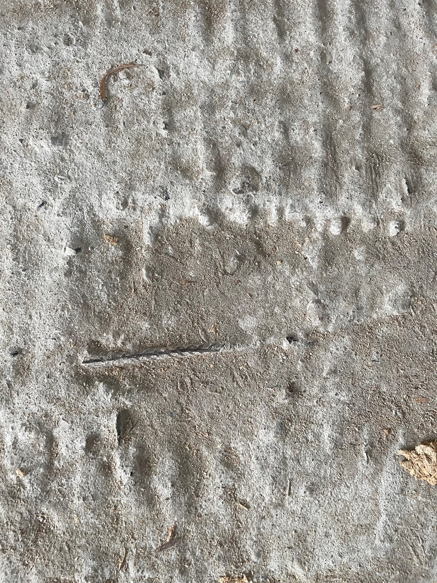

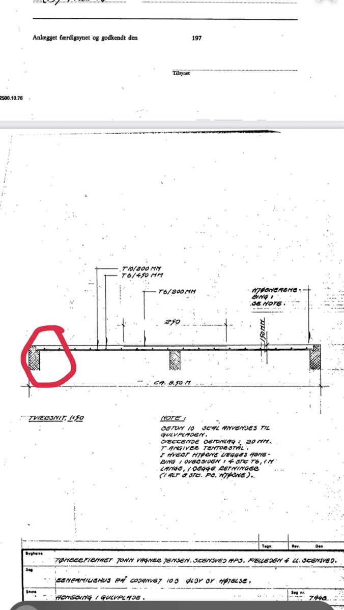

Du lave en prøve, hvor du skære betonen op ude ved ydermuren, så du kan være helt sikker på hvordan det er opbygget.
Men på tegningerne, kunne det da godt ligne, at indermuren står på betonpladen.
