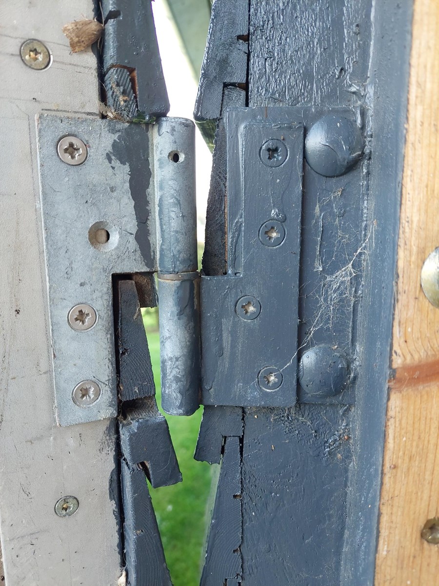

Hvis du bruger hamburghængsler, skal de skrues fast i karmen, og i rammen på døren.

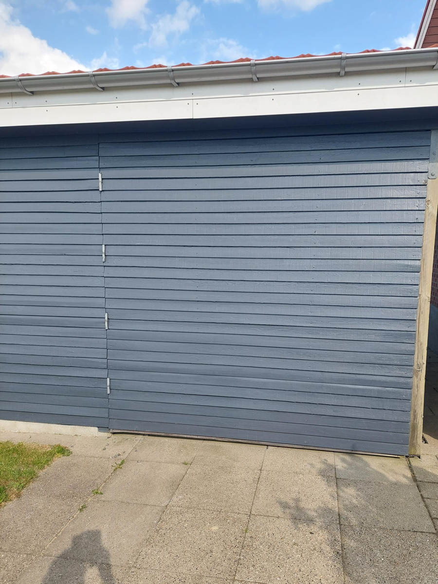

Ikke det bedste billede, men jeg lavede denne port men klink beklædning, som jo kunne minde om hardiplank, bare smallere, jeg har brugt hamburghængsler, som du kan se er det kun det cylindriske af hængslet der er synligt.

Ja det var også sådan vi havde i tankerne med hængslerne, da vi tænker det vil blive det pæneste.

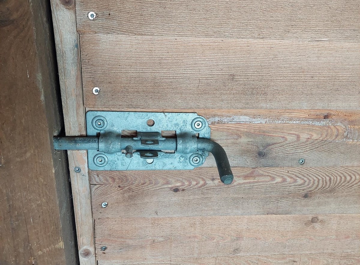

Har du ikke noget håndtag/greb?
Nu er det bare en port jeg har i bagsiden af min carport, for at kunne kunne køre om bag huset.
Så jeg har kun en skydeslå, til at holde porten lukket.
Nu er det en ret tung port på 2,2 x 2,2 meter, så jeg har et stykke vinkeljern i bagkanten af porten, hvor hængslerne er skruet i med gevindskruer. i karmen har jeg boltet en 4mm plade fast med bræddebolte, og her er hængslerne også skruet fast med gevindskruer.
Men til en almindelig dør, et et ganske fint at skrue hængslerne fast, med nogle kraftige træskruer.
