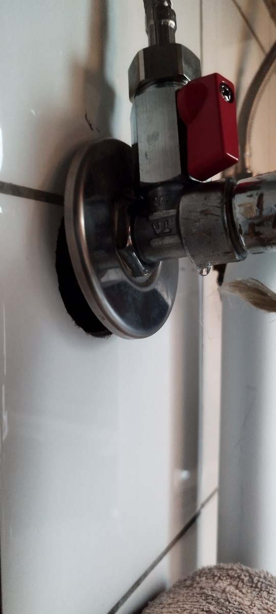

Dryppende vandrør. Pensionisten85 4 06-09-2023 20:01 Halløjsa 😁 jeg har sat en ny håndvask op med nyt armatur, jeg har skiftet pakke garnet og spændt det godt til (ikke vold spændt) men det bliver ved med at dryppe? Kan jeg have brugt for lidt pakke garn?Mvh. Pensionisten85 11 svar 1 2 › » Følg tråden Annonce Annonce Annonce
Pensionisten85 Trådstarter 4 06-09-2023 20:30 Det er kun balofixen jeg har monteret, det andet var sådan da vi flyttede ind. Men har du et seriøst svar? LDS Tip Automatisk tip Altid lave priser hos Harald Nyborg! Se ugens bedste tilbud her
Tusse67 362 8410 06-09-2023 20:50 Der er ikke så meget gevind at gøre med? Har du også brugt salve? Da man ikke kan skimte noget pakgarn overhovedet kunne du nok hav været mere ødsel med det.
solaris 184 2600 06-09-2023 21:29 Prøv at skille det igen og pak det om, husk at pakgarnet skal den rigtige vej på gevindet, ellers skubbes det af når du strammer, og der skal bruges salve uden på garnet.
Pensionisten85 Trådstarter 4 07-09-2023 07:36 Det er mig som har skrevet forkert, jeg bruger det hvide "pakke tape" eller hvad det nu hedder 🙈 LDS Tip Automatisk tip Altid lave priser hos Harald Nyborg! Se ugens bedste tilbud her Annonce
solaris 184 2600 07-09-2023 08:45 Det hedder teflontape, det kan du godt bruge i stedet for pakgarn, brug rigeligt og husk at med tape må du kun stramme, du må ikke skrue tilbage igen hvis du er helt i bund med gevindet. Og det skal ligesom pakgarn lægges på så det følger gevindet, ellers skubbes det af når du samler det.
Superdiy 687 4200 07-09-2023 09:23 Er det ikke en vinkelstopventil du har monteret kugleventilen på?Hvis det er det, så fjern kugleventilen og monter omløberen fra tilslutningsslangen med den medfølgende gummipakning uden hverken tape eller garn. Selvbygger med stort S.
solaris 184 2600 07-09-2023 12:05 Enig med Superdiy, hvis det er en nilventil så drop ballofixen, 2 stopventiler lige efter hinanden giver ingen mening, medmindre nilventilen er så tilkalket at den ikke kan lukkes, men så vil det korrekte være at udskifte den I stedet.
