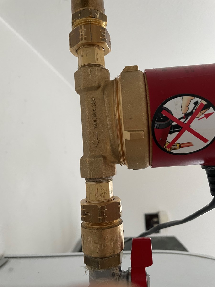

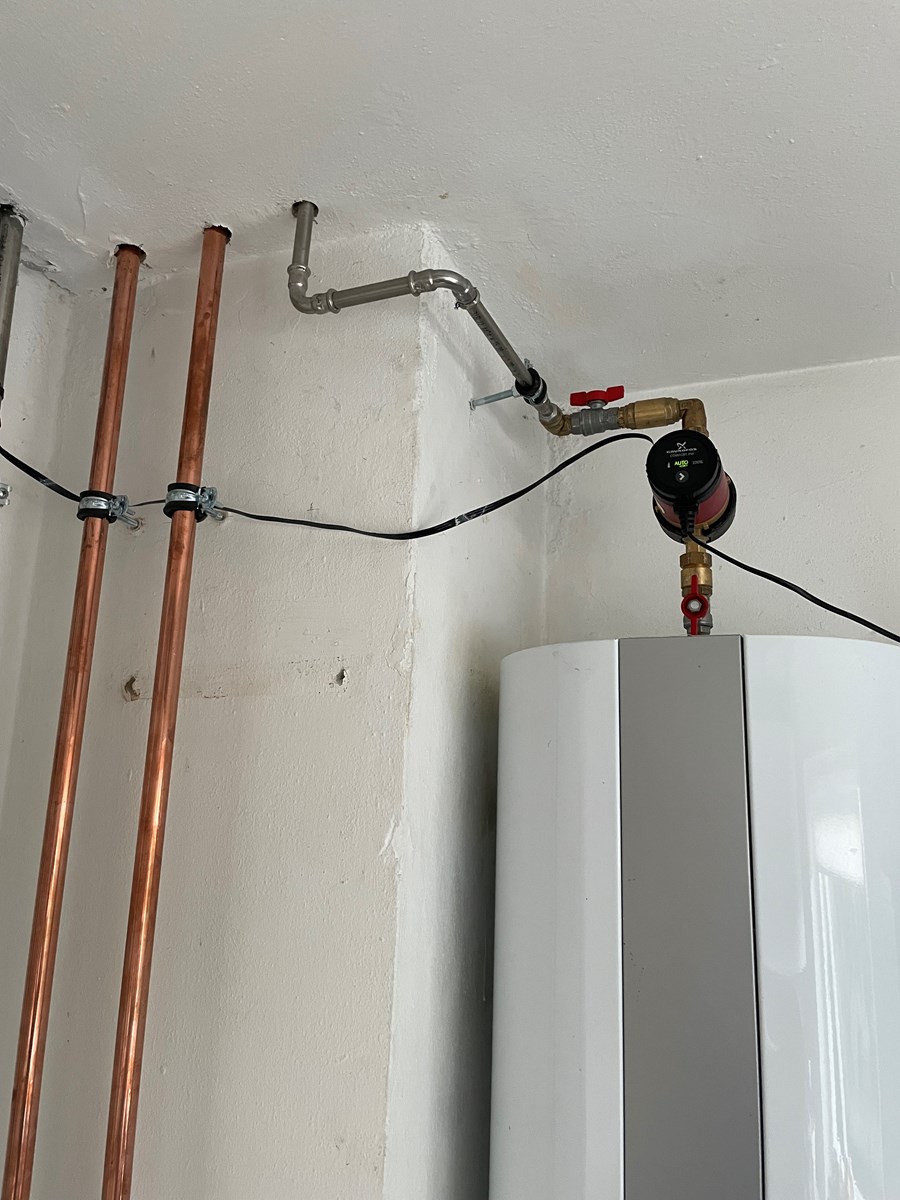

Jeg har fået installeret en Grundfoss Comfort PM AutoAdapt i forbindelse med en tilbygning (varmtvandcirkulation).
Siden opsættelsen/aktiveringen (3-4 uger siden) har AutoAdapt blinket grønt (dvs ikke lyst konstant), ligesom jeg har konstateret at (flow)pilen på røret vender forkert i fht vandretning. Jeg venter ofte på varmt vand længe.
At AutoAdapt blinker har jeg læst flere steder er udtryk for en fejl, men er ikke angivet som sådan nogen “officielle” steder. Havde igår en mand fra vvs-firmaet ude at lappe et lille læk og han konstaterede også “at pumpen virker da ikke”, da han så den blinkede. Han luftede vist systemet og pumpen igennem, men fejlen kom igen 15 min efter han var kørt.
Har talt med VVS-mesteren, som har sat det op, og han siger blot jeg skal give det lidt tid i fht AutoAdapt lærer at kende vores varmtvandsbehov, men pumpen har som nævnt kørt 3-4 uger, så det bør være sket for længst. Så min opfattelse er klart, at pumpen er defekt, måske i kombination med den forkerte flowretning.
Er der nogen som har oplevet lignende problemer med pumpen herinde?
Jeg har vedhæftet et par billeder, der viser vores varmtvandsbeholder med pumpen ovenfor og så cirkulationsrøret der går over loftet til ny tilbygning.
