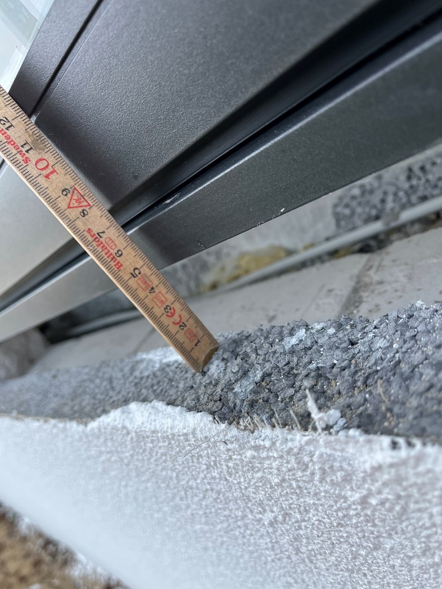

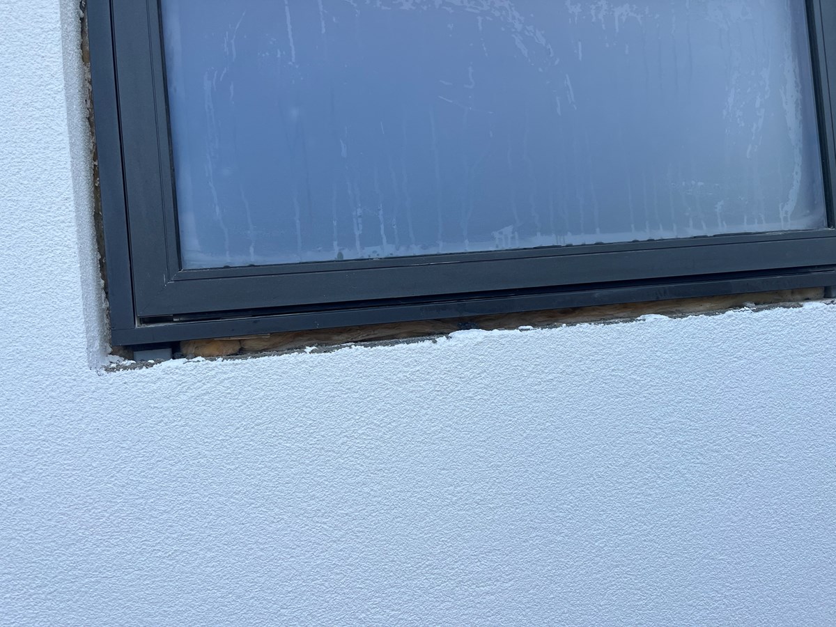

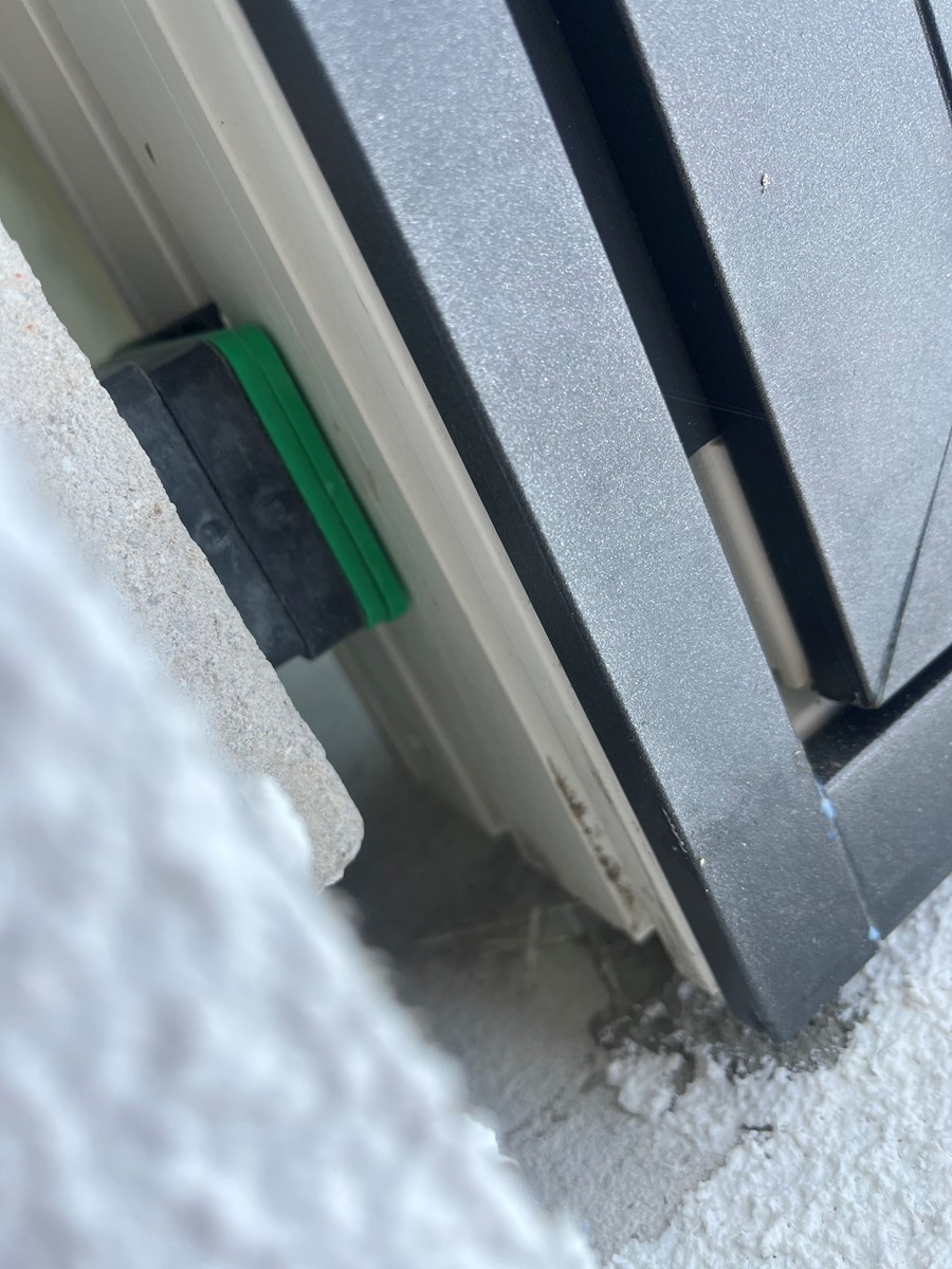

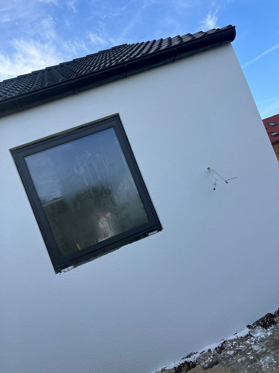

Jeg har søgt over alt på nettet, og kan simpelthen ikke finde ud af hvordan man montere en alu sålbænk i facadeisolering?
Vi har fået en 50 mm facadeisolering på der sidder ca 4 cm nedenunder vinduet.
Ligger man bare alu sålbænken op i mørtel og så måske limer den op under vinduet i den rille?

Et foto fra f.eks. 0,5 meters afstand vil også give mere info.

Er det ikke bare at få skabt et skrånende underlag, evt. I eps, hvis du har noget til overs. Som minimum der dækker dine mursten. Måske en kyndig kan skyde det helt ned, men jeg ville klæbe det underlag fast med ex. Fliseklæb, og montere din sålbænk herpå med montagelim.
Husk opgangen skal op i noten under rammen, til sidst fuges, med byggefuge..

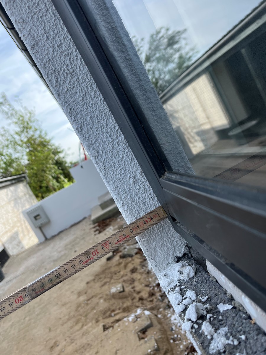

Forresten synes jeg det ser ud som om den sålbænk kommer enormt langt ud over din facade, gør den ikke?

Den kommer ca 3 cm ud fra facaden :-) mener jeg har læst det er minimum :-)
