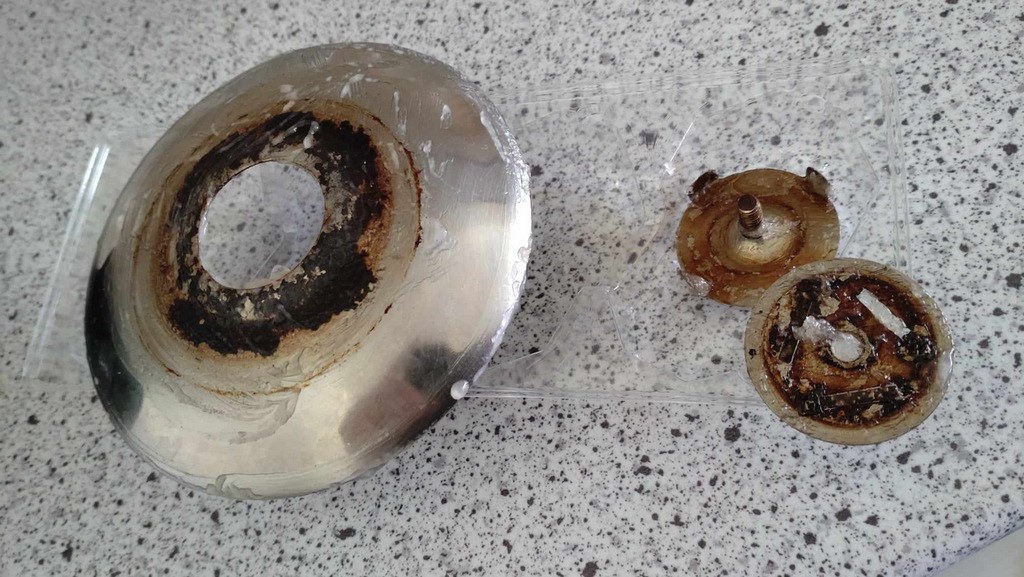

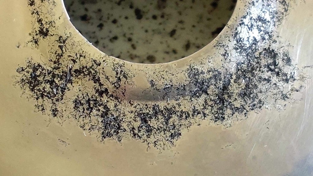

Jeg tror rusten er kommet, efter jeg har prøvet at gøre den ren med en ståludssvamp, som er lavet af stål som ruster...
Nu prøver jeg at fjerne rust, igen.

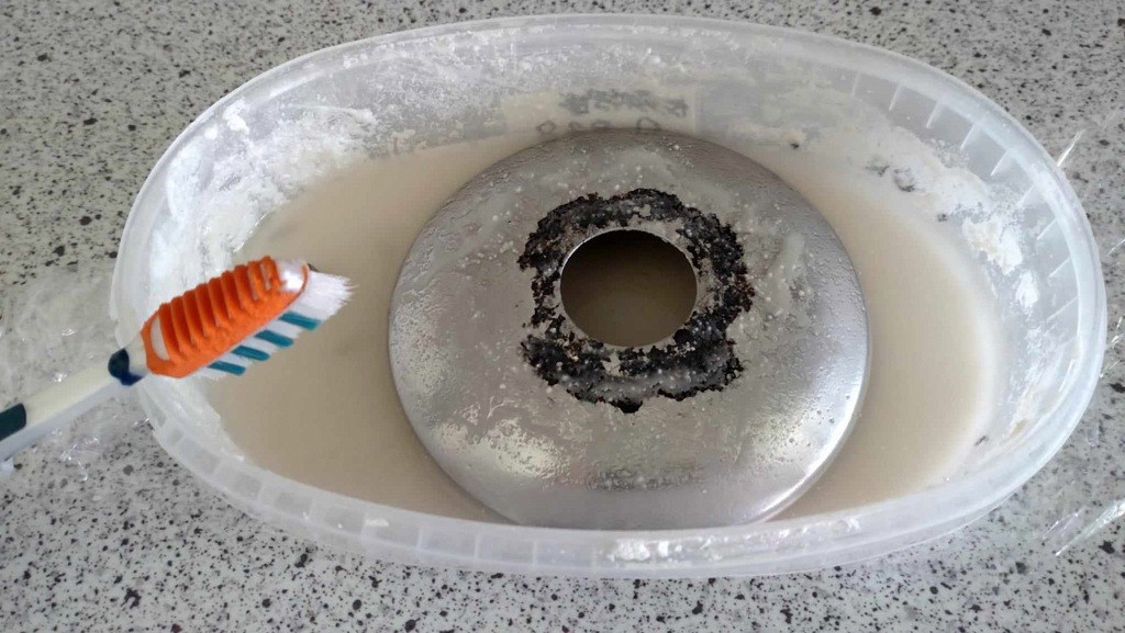

På det første billede med krystalsæbe, som jeg tidligere har haft held med, på et meget tyndt lag rust i en altankasse.

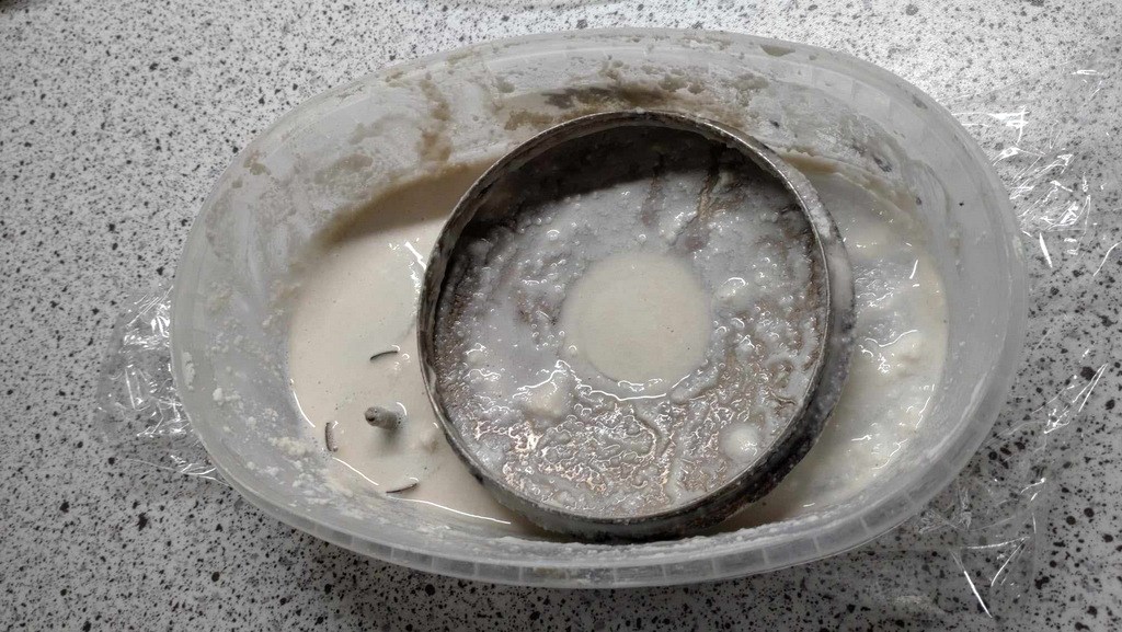

Nu er jeg ved at prøve med en blanding af bagepulver og eddike, men det ser ikke ud til at min blanding bliver misfarvet af rust, når jeg skraber den med en tandbørste, så jeg tror ikke det virker. Det har stået i 2 timer nu.
Findes der ikke noget som kan opløse rust?

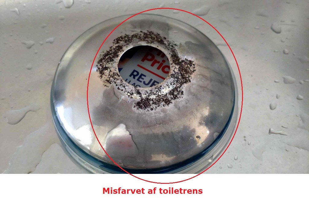

Alt syre kan i princippet fjerne rust, toiletrens er faktisk ret god til det..
Men du kan risikere det rustfri bliver lidt misfarvet, men du kan pudse det op med eks. autosol.
Låget har nu ligget i ca. 18 timer i eddike/bagepulver blandingen.
Det går meget langsomt, men det har måske taget en lille smule af rusten.

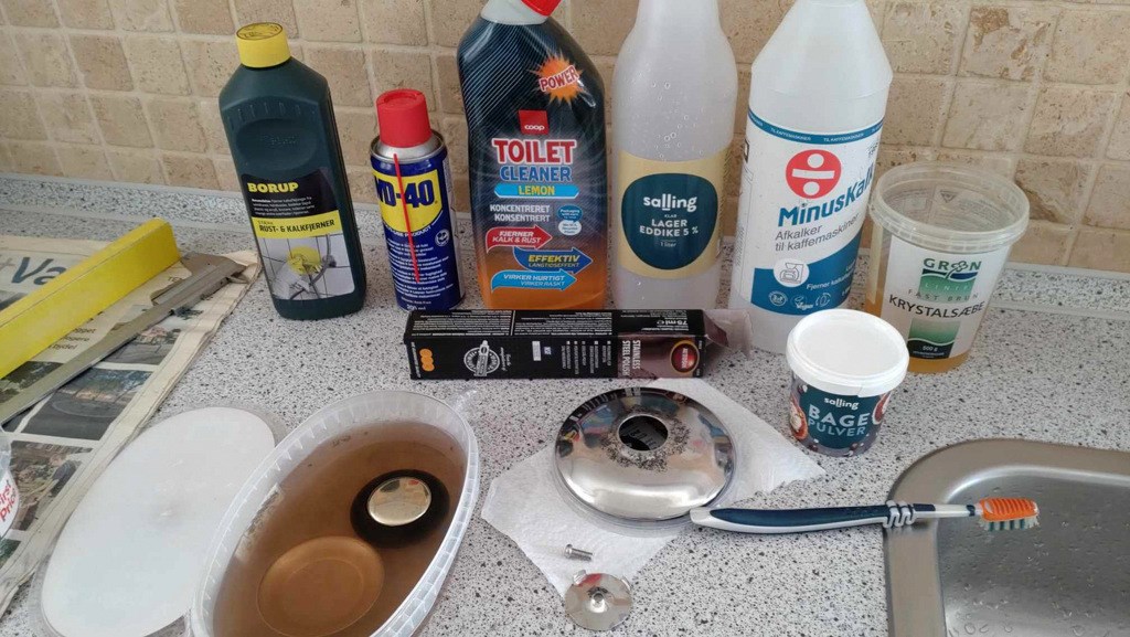

Jeg har lige læst at WD40 kan også fjerne rust. Gad vide om det går hurtigere med WD40.

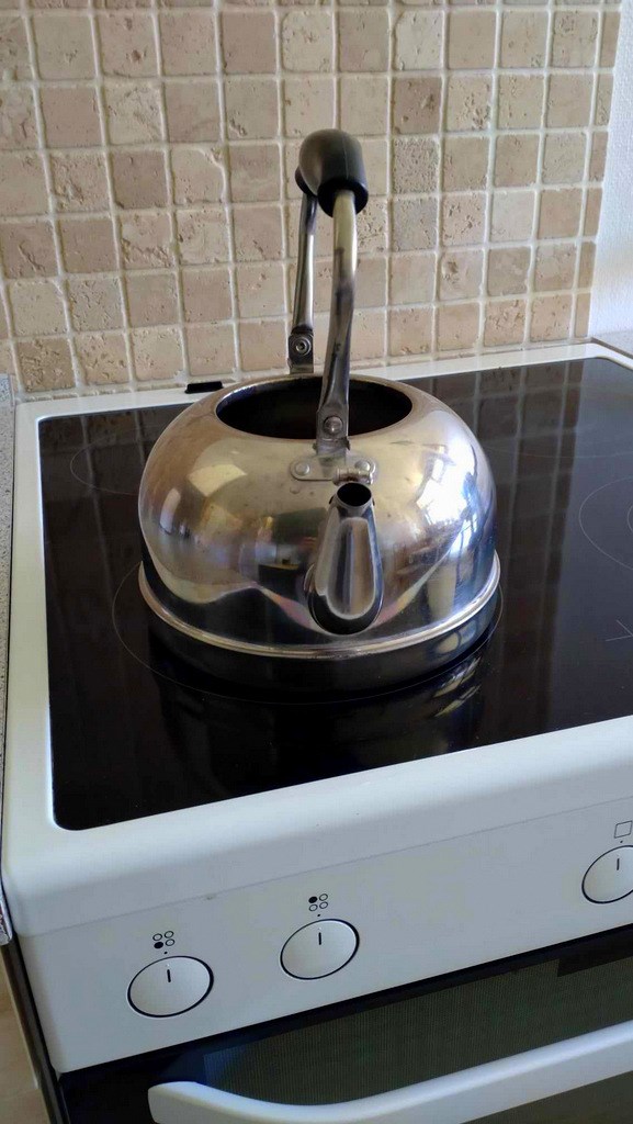

Jeg savner låg på min vandkedel :-) Vanddamp er meget varmt når jeg holder på håndtaget.
Så læg en underkop e.l. henover.

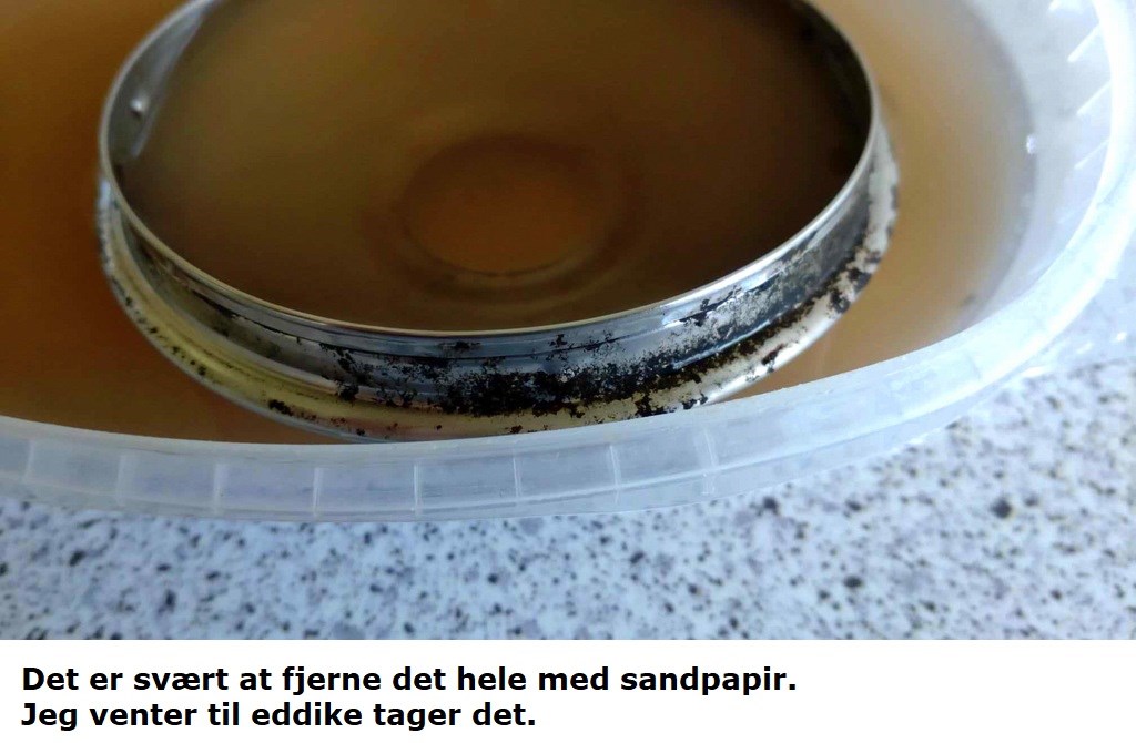

Ok, hvis bagepulver er basisk så har jeg fjernet det og bruger kun eddike nu.
Man kan også se at vandet er blevet lidt brunt, men det har også ligget i 3 dage og det går langsomt.

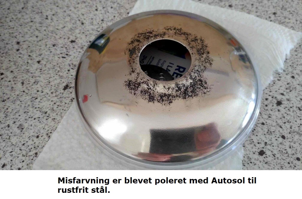

Toiletrens har misfarvet låget, men jeg har købt Autosol til rustfrit stål og det kunne blankpoleres igen.
Borup har noget der hedder "Stærk rust og kalkfjerner " , så jeg prøver det på lågets overside.

Det ser ud til at rusten er fjernet og at det du ser er overfladen der er beskadiget.
