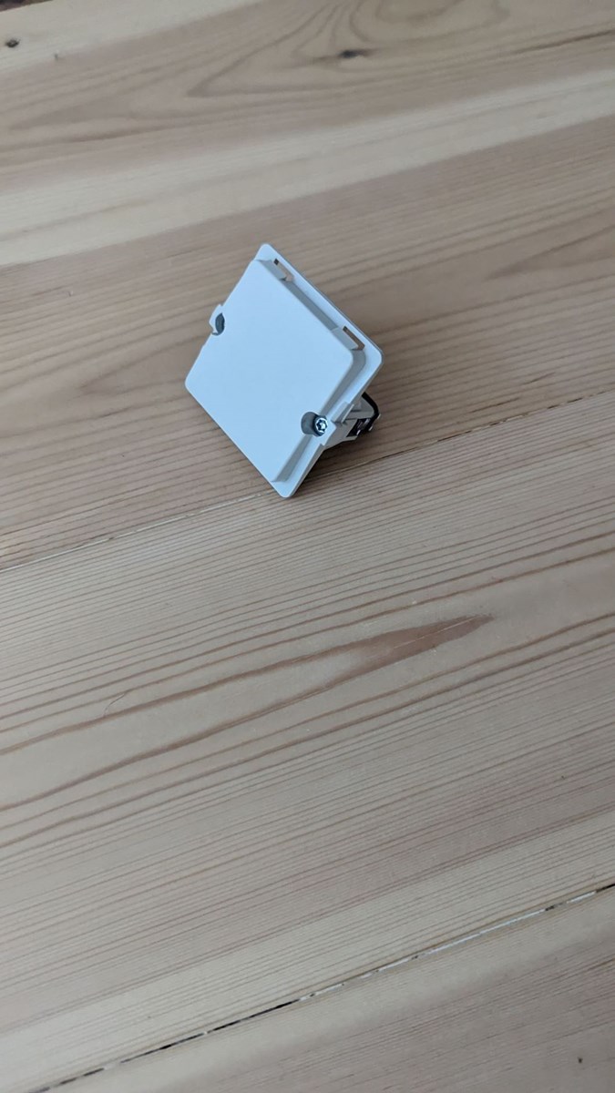

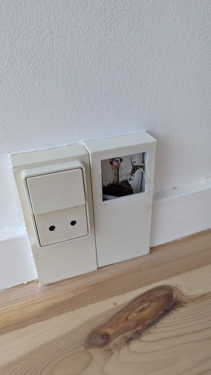

Vi har overtaget et hus med indbyggede telefonstik, hvor vi fjernet dækslerne. Vi vil dog gerne have afblændet hullet, da det det heller ikke ligefrem pynter. Jeg har også fået bestilt et par blænddæksler, men jeg synes ikke helt de kan sidde ordentligt.
Er der noget jeg overser, eller har jeg blot købt noget forkert?

Dit billede viser er blindlåg til en afbryder uden den tilhørende dæksel. Det er den rigtige,  men du mangler at købe en ramme til afbrydere. Det hele skal se ud som på  Blænddæksel for afbryder.  Plus ramme.
