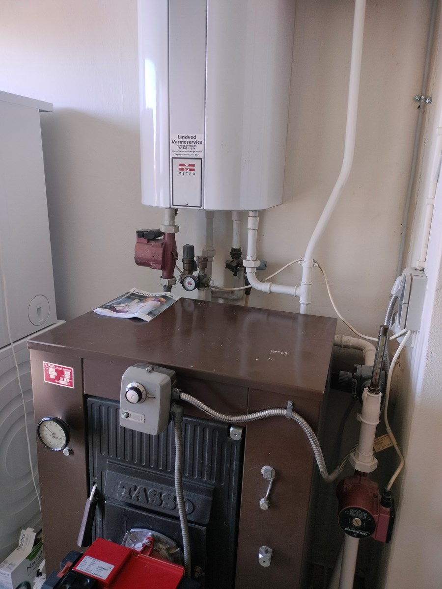

Jeg kunne godt tænke mig at skifte denne ældre varmtvandsbeholder ud med en gennemstrømnings varmeveksler. Oliefyret varmer vandet i dag. Er der en herinde der kan se, hvor meget arbejde det vil kræve at skifte den til en gennemstrømnings, tænker på rørtilpasning osv. Er det et stort arbejde? Evt Ca antal timer for en vvs'er
Hvis den gamle beholder virker fint, får du nok ikke meget ud af at skifte.
Mon ikke vvs'eren skal bruge  ca. 3 timer, det er mit bud, tilslutningerne vil være rimelig ens med din nuværende.
(går ikke ud fra, du vil have en gennemstrømnings vandvarmer til el)
Hvis du kun vil bruge en gennemstrømsveksler (ingen oliefyr) så er problemet EL-installationen.
Hvis du vil i bad og trække f.eks. 500 liter vand ud i timen ved 40 grader (+35 grader end kommunevand i februar) - så skal du bruge 500*35*4.182= 20 kW.
Selve VVS-arbejdet tager en dag = 8000 kr + dele til 6000 kr.
