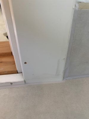

Silikone på fliser Channie 27 05-09-2023 14:46 HejJeg har haft en håndværker til at fuge mit badeværelse. Han har smurt fugemasse ud på fliser og dørkarme. Hvordan får jeg det af? 5 svar Følg tråden Annonce Annonce Annonce
je_ns 9328 05-09-2023 14:56 Synes du skulle få "håndværkeren" til at fjerne det, og evt lave fugen om, synes ikke den ser så pæn ud alle steder.Men ellers så fjern silikonen, ved at skrabe det af med en spartel eller lignende, måske du kan "nulre" det af med fingrene, det er nok det mest skånsomme. Vi prøver igen, i morgen --
Channie Trådstarter 27 05-09-2023 16:27 je_ns skrev den 05-09-2023 14:56:22Synes du skulle få "håndværkeren" til at fjerne det, og evt lave fugen om, synes ikke den ser så pæn ud alle steder.Men ellers så fjern silikonen, ved at skrabe det af med en spartel eller lignende, måske du kan "nulre" det af med fingrene, det er nok det mest skånsomme. Jeg ved ikke hvorfor han har gjort det, da jeg havde aftalt med en fugemand, at han skulle fuge det. Han er ligeglad ham der har gjort det så det får jeg intet ud af. Jeg kan få en del af med vinduesskraber. Kan man mon fjerne det sidste med rensebenzin? Jeg har en maske med filter i. LDS Tip Automatisk tip Altid lave priser hos Harald Nyborg! Se ugens bedste tilbud her
je_ns 9328 05-09-2023 16:31 Ved ikke om benzin kan opløse det, kan overfladen holde til det, kan du prøve med en køkkensvamp med den grove side. Vi prøver igen, i morgen --
jenshøj 3321 4800 05-09-2023 16:49 Fjern så meget som muligt mekanisk med en skraber. Det sidste kan du så nok opløse med en silikone fjerner https://www.frishop.dk/pi/Soudal-Sealant-Remover-fugemassefjerner-400-ml_13638802_21972.aspx?utm_source=pricerunner&utm_medium=cpc&utm_campaign=pricerunnerTest om overfladerne kan tåle det, inden du går i gang.
Channie Trådstarter 27 05-09-2023 22:44 jenshøj skrev den 05-09-2023 16:49:47Fjern så meget som muligt mekanisk med en skraber. Det sidste kan du så nok opløse med en silikone fjerner https://www.frishop.dk/pi/Soudal-Sealant-Remover-fugemassefjerner-400-ml_13638802_21972.aspx?utm_source=pricerunner&utm_medium=cpc&utm_campaign=pricerunnerTest om overfladerne kan tåle det, inden du går i gang. Tak. Det vil jeg prøve.
