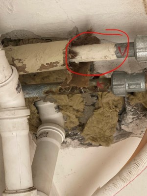

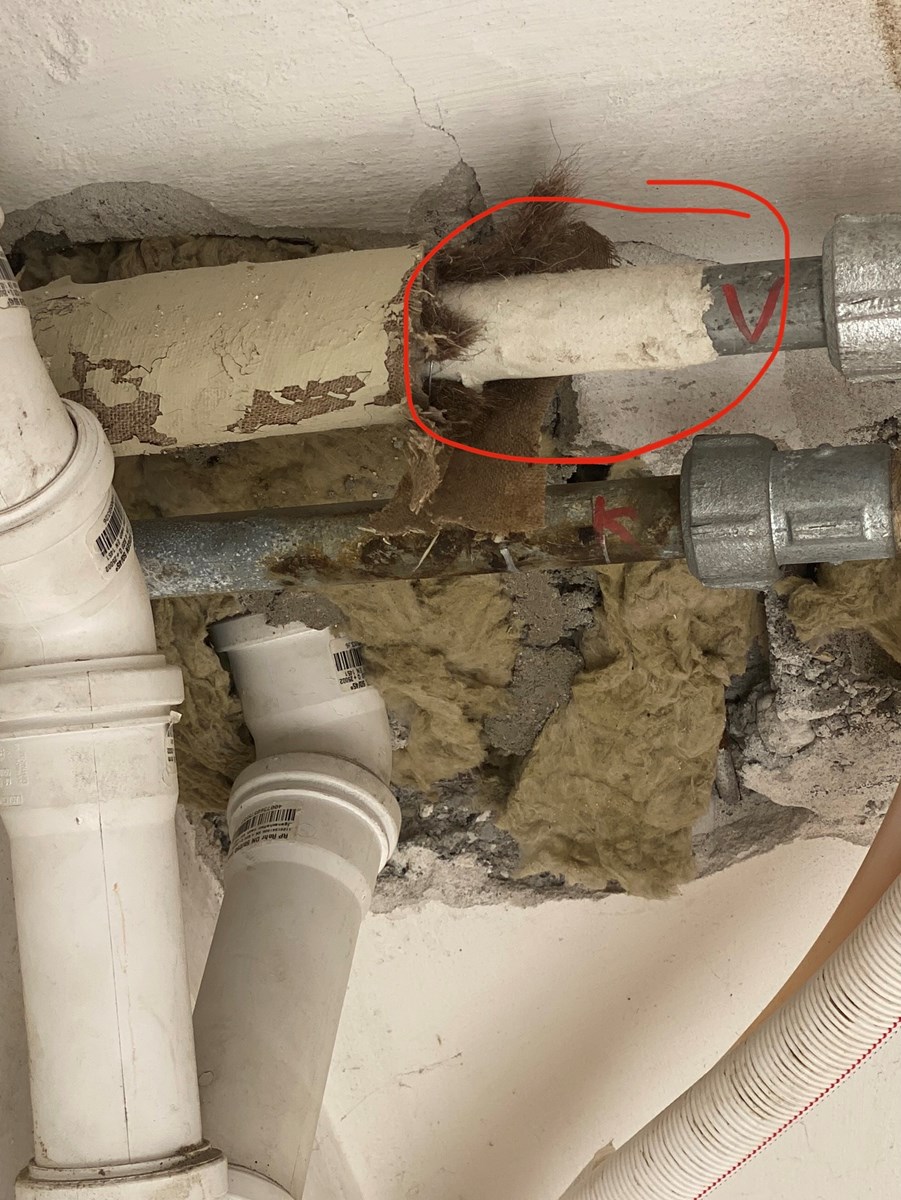

Jeg opsagde den anden dag at der er åbent ind til noget vandføring i vores køkkenskabe (jeg bor til leje). Jeg blev bekymret for hvad det er for noget hvid der er på rørene? Og om der kan være eller er asbest i? Er der nogen der kan se hvad det er og ved noget om det?

Du kan være 100 % rolig det har intet med asbest at gøre, det ligner beton eller mørtel rester.
De lyse rør er plastrør..

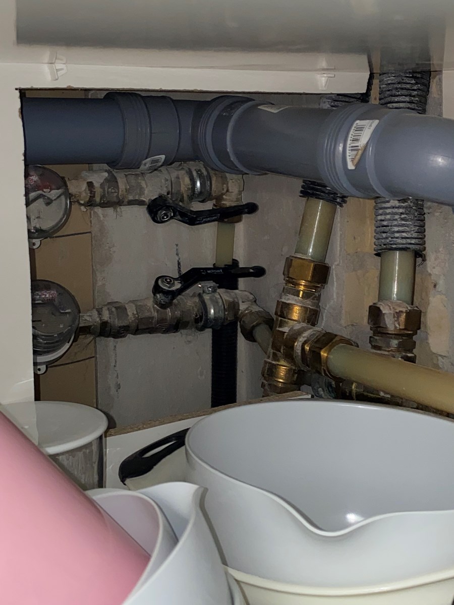

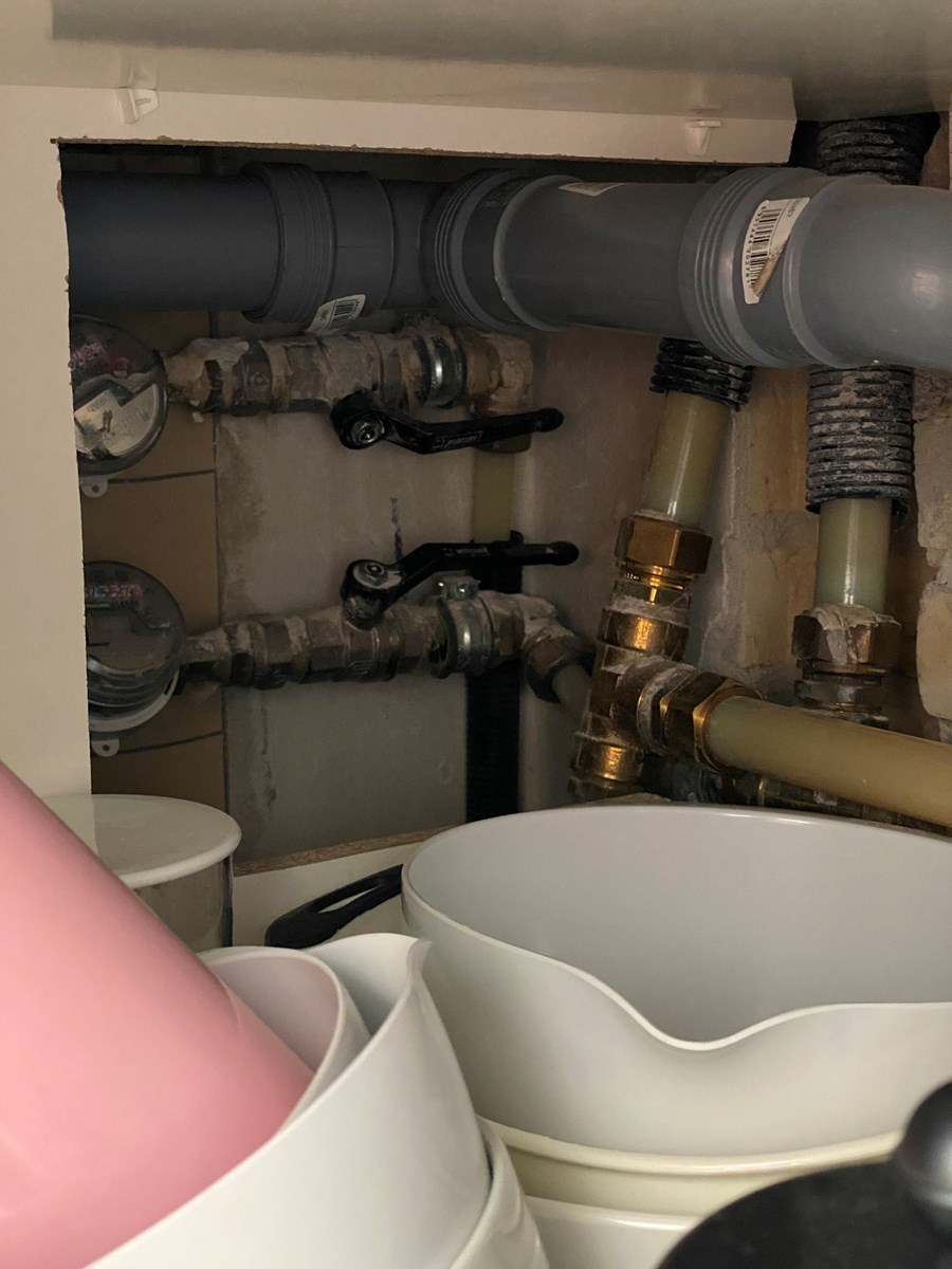

Okay tak. I kælderen er der sådan noget her. Det kunne godt ligne det, som er i køkkenet synes jeg. I køkkenet er det bare ikke intakt. Nogen der ved hvad det er?
Prøv at bræk en flig af, og test om det kan brænde, kan det brænde eller smelte, er det ikke asbest.
Din rørisolering er rockwool, asbest i rørisolering er typisk i bøjningerne i isoleringen.

På billedet fra køkkenet er det hvide også på messing fittings til pex, asbest er udfaset inden de kom i brug.
Tror også kuglehanerne er nyere og efter der kom forbud mod rørisolering med asbest.

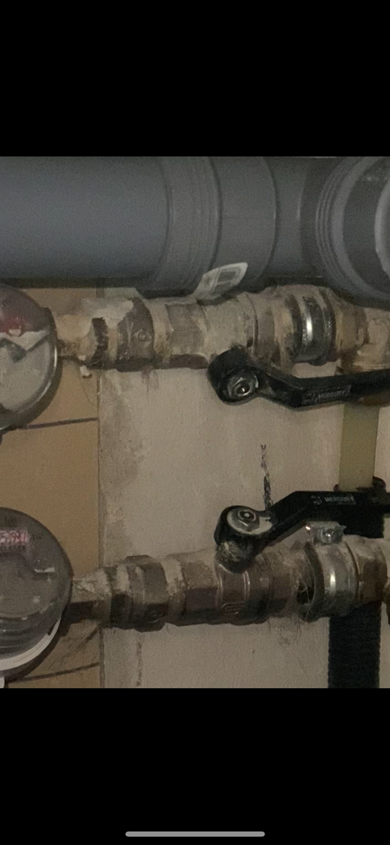

Det er mest det hvide, der er på selve jernet jeg tænker om der kunne være noget i? Det som ligner lidt noget kalk eller mørtel agtig noget?
