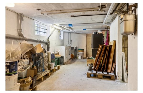

Vi overvejer at købe et dødsbo. Kælderen er dog meget fugtig, hvilket selvfølgelig er helt almindelig i ældre kældre. Den er på knap 100 kvm. Kælderen skal ikke bruges til beboelse. Primært værksted, vaskesøjle og opbevaring. Jeg har set på forskellige løsninger og her slår DUKA ONE mig som en god og billig løsning (relativt til fx dræn) m
Hvad har I af erfaringer med DUKA ONE? Er den effektiv? Vil jeg fx kunne sætte 3-4 op i kælderen og så regne med mindre fugt? Eftersom kælderen ikke er til beboelse, kunne jeg i princippet sætte de store med ø160 op (duka one pro hedder de vist).

På billedet ser der ikke fugtigt ud synes jeg.
Den rigtige løsning er at tage fugten udefra via dren og afdækning af sokkel.
Opvarmning giver også en del, da varmen giver et udadgående damptryk som driver vandet ud af væggene.

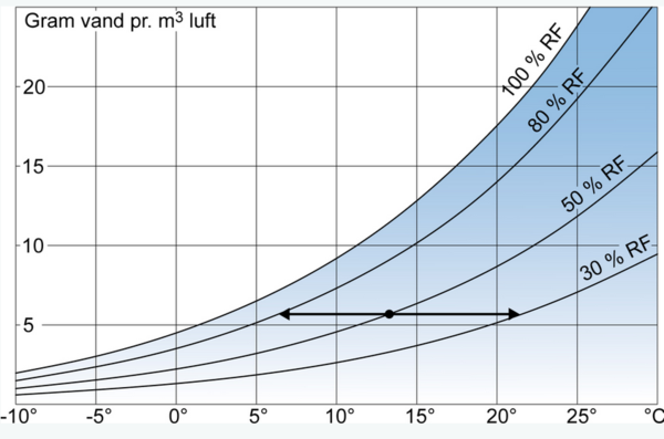

Ventilation tørrer ved at udskifte fugtig indeluft med udeluft med et lavere vandindhold.
Flere kubikmeter luft pr. time giver bedre tørring. Så man skal sammenlige luftmængderne, for at sige hvad der tørrer bedst. Et typisk ventilationsanlæg ligger på 200 kubikmeter luft pr. time. En Duka One er vist omkring 25 kubikmeter luft pr. time når den skifter retning (halv tid udblæsning, halv tid indblæsning). Begge tørrer lige godt pr. kubikmeter.
Et ventilationsanlæg med passiv varmeveksler, vil sende mindre varme med udblæsningen end en løsning med Duka One. Og meget mindre end en løsning med simple ventilatorer.
Men konceptet med at du aldrig får mindre luftfugtighed inde end ude er gældende for begge løsninger?
