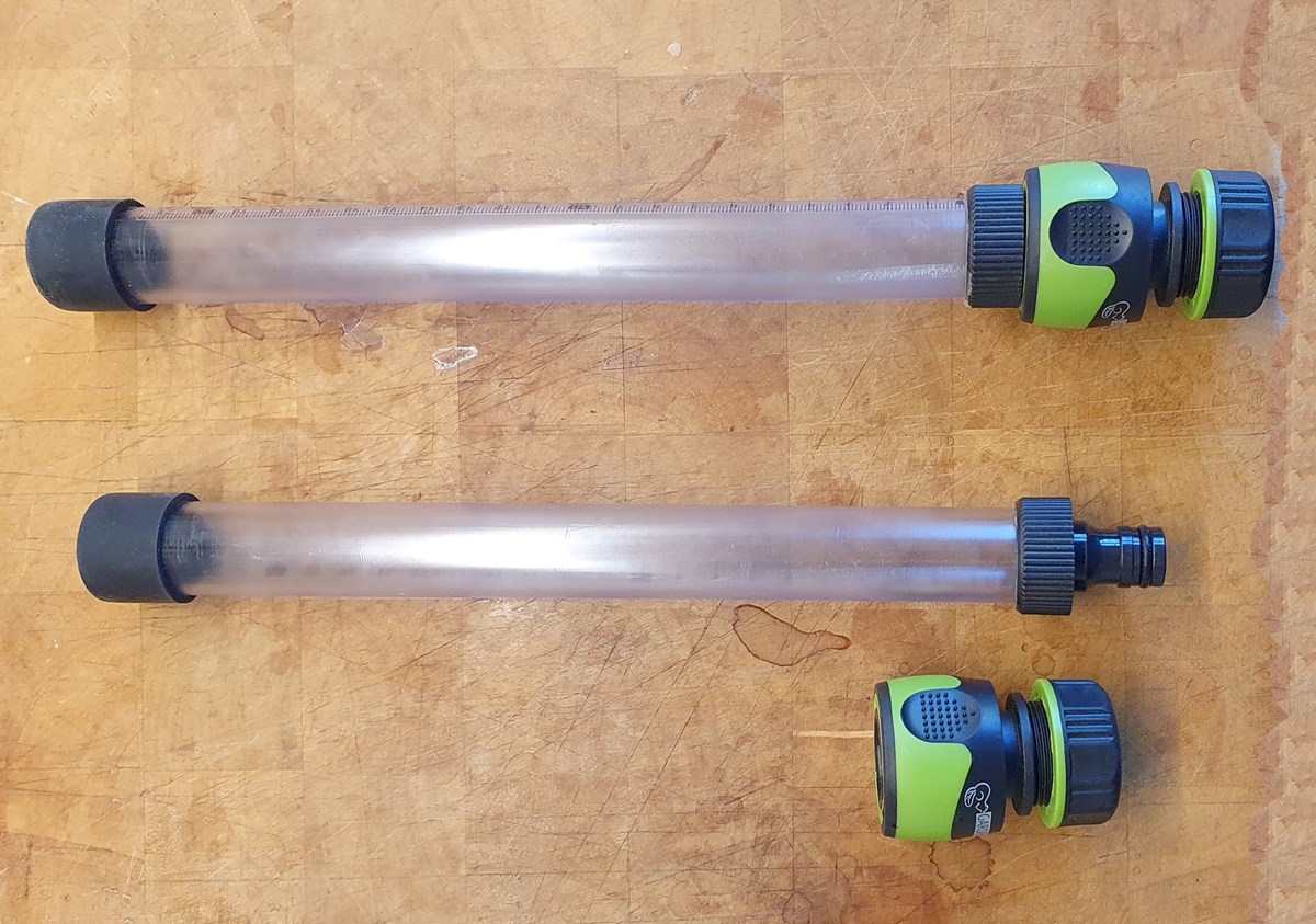

 Det er kun enden der skal være klar, resten kan være en helt alm. vandslange.
Lavede disse af en stump plastrør, et par billige slangekoblinger, to gummidutter og en smule silikone. Det kostede ikke meget og fylder intet, når det "ligger og flyder".
