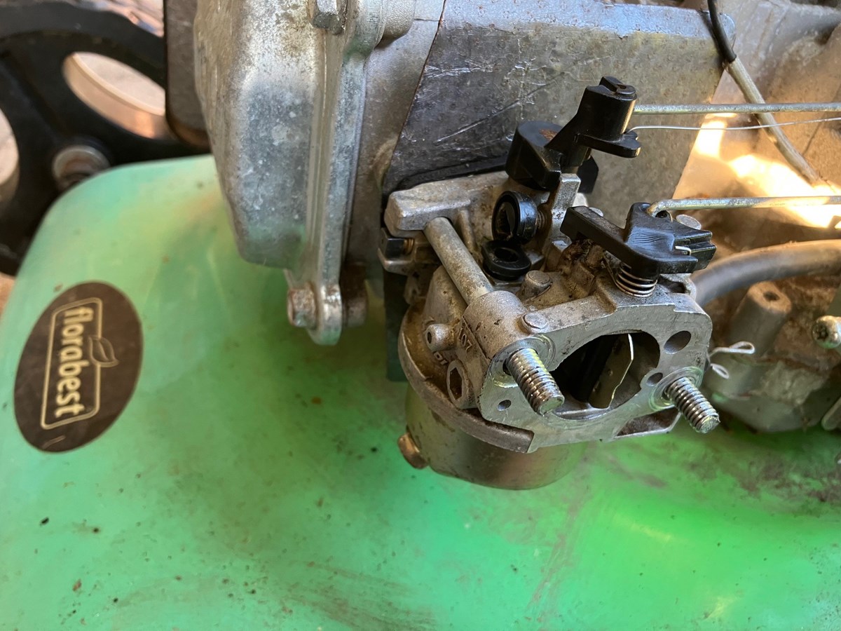

Plæneklipper vil kun starte med choker og dør få sekunder efter marschner 15 04-09-2023 18:53 HejsaMin plæneklipper (florabest) vil kun starte med fuld choker. Derudover dør den 1-2 sekunder efter start.Jeg har haft karburator adskilt og blæst igennem (flere gange) Umiddelbart ser alt fint ud.Kan det skyldes andet and karburator? 10 svar Følg tråden Annonce Annonce Annonce

marschner Trådstarter 15 04-09-2023 19:50 Der kommer fint benzin ud af slangen og har også renset filter i tanken.Jeg kan bare ikke lige se, hvor i karburator der skulle være skidt. Alt ser fint ud og har haft hoveddyse ude og renset.
je_ns 12983 04-09-2023 20:43 Det kan godt drille fælt at rense en karburator, så der skal flere forsøg til, du kan købe karburatorrens på spray det er ret effektivt, eks. som denne her Linkvær sikker på at pakningerne i indsugning er i orden...Tjek også om der kommer benzin ind i karburatoren, når svømmeren er i nederste position. Vi prøver igen, i morgen --
marschner Trådstarter 15 04-09-2023 21:02 Tænker du på de sorte pakninger imellem motor og karburator? Vil motor gå ud, hvis en pakning er utæt?Kan det være en indstilling af luftskrue mm, som driller eller kan det kun være skidt et sted i karburator?
je_ns 12983 04-09-2023 21:47 marschner skrev den 04-09-2023 21:02:51Tænker du på de sorte pakninger imellem motor og karburator? Vil motor gå ud, hvis en pakning er utæt?Kan det være en indstilling af luftskrue mm, som driller eller kan det kun være skidt et sted i karburator? Ja hvis de pakninger ikke er tætte suger motoren falsk luft...Ja der plejer at være flere forskellige kanaler og dyser der kan stoppe til, men lige hvordan din karburator er ved jeg ikke.Prøv at kikke denne Danske video igennem, ikke sammen klipper som din, men med samme problemer, og din karburator minder sandsynligvis meget om den, ham renser på filmen. Vi prøver igen, i morgen -- Annonce

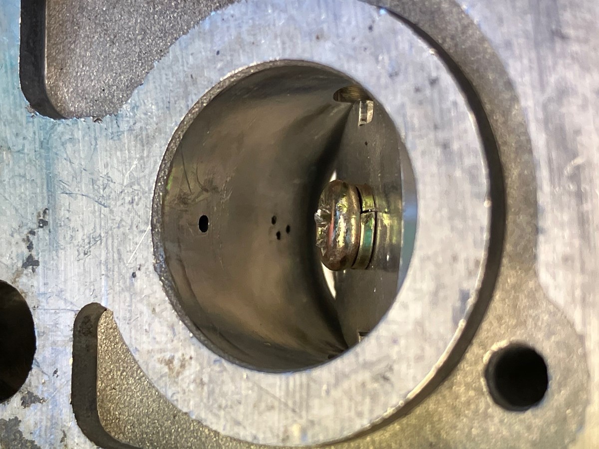

marschner Trådstarter 15 07-09-2023 07:50 Ja det har jeg. De eneste huller jeg ikke har kunne checke rigtig er de 3 små på billedet. Ved ikke hvad de går til, men har blæst spray og luft ind i dem, så godt jeg kunne.I øvrigt er der autogas på den via en arm og en fjeder. Motoren kører ikke jævnt (når den kører), men ved ikke hvor meget indstilling af luftskrue osv har at sige.
je_ns 12983 07-09-2023 11:30 Man stiller luftskruen til den går højst op i o/m, og så skruer man den ca ½ omgang ud.Svømmerhøjden kan også være forkert, men den har du vel ikke ændret på?Har du tjekket oliestanden på motoren, er den ikke rigtig er der nogle motorer der køre elendigt.(Der kan løbe benzin ned i olien hvis nåleventilen ikke lukker tæt, så bliver oliestanden alt for høj)Har du prøvet med et nyt tændrør, det kan til tider gøre underværker.. Vi prøver igen, i morgen --
