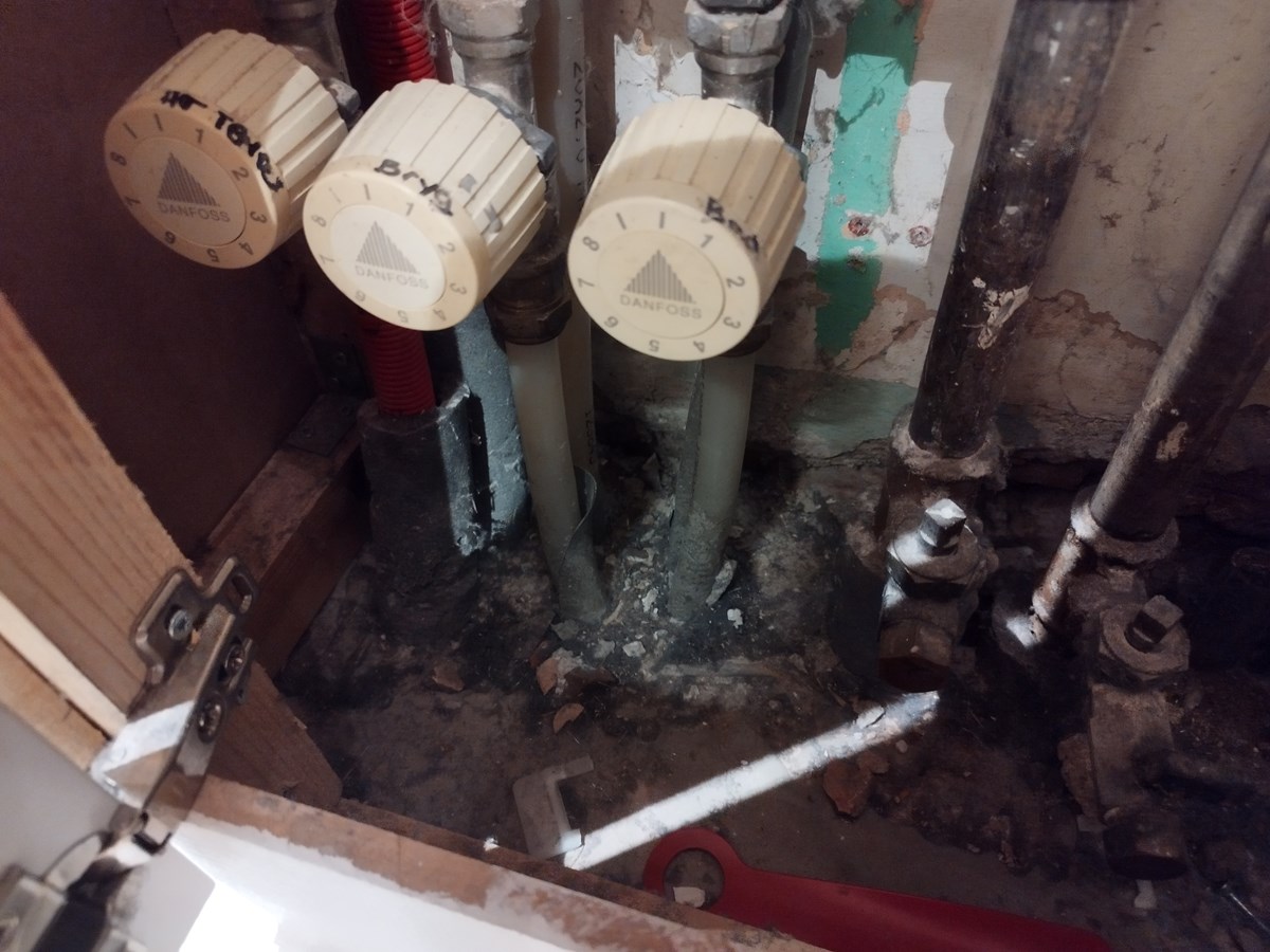

jeg står med mit "nye" hus hvor der er lavet den fine løsning med returvandsventiler til gulvvarme i køkken, bryggers og badeværelse.
Jeg har fået fat i noget aflagt Salus IT600 gulvvarmestyring og rum temperatur sensorer dertil.
Spørgsmålet er her om jeg skal skifte ventilerne ud eller om det blot er "plug and play" med telestater?
håber i forstår spørgsmålet :)

Returtermostater måler på returvandets temperatur og er derfor ikke beregnet til at blive styret med termostater. Radiatortermostater regulerer efter omgivelsestemperaturen og åbner og lukker for fremløbet til radiator eller gulvvarme. Det med gulvvarmen og regulering af rumtemperaturen på en radiatortermostat på returtermostatens plads burde ikke virke, men i et lille badeværelse virker det, når termostaten sidder i rummet.
Du kan kun regulere temperaturen med en termostat placeret i rummet med en reguleringsenhed og telestater. Der findes systemer med central regulering, hvor man stiller temperaturen radiatorventilerne centralt.
Hvis du påtænker at lave gulvvarme i hele huset om et par år, så vent med styring til den tid.

Telestater som til Salus åbner eller lukker helt. Det tager 5 til 15 minutter at skifte. De kan ikke erstatte en returventil. En elektronisk termostat, der regulerer ud fra lufttemperaturen i et andet rum, kan slet ikke bruges.
Hvad er det du vil opnå?
Normalt vil man ud fra de ønsker man har, vælge den løsning der bedst passer. De forslag du er kommet med, vil give en dårligere regulering af gulvvarmen. Det er næppe det du ønsker. Med en blandesløjfe vil du kunne få en mere ensartet varme på gulvet og mulighed for en bedre styring.

 Mine returvandstermostater virker mildest talt ikke særligt godt, og derfor havde jeg håbet på et relativt billig løsning indtil pengene er til en hel renovering af varmen
Med det sagt så kunne jeg godt bruge lidt penge på at lave det rigtigt med en blandesløjfe nu, også udvide senere.
Men jeg har ikke noget overblik over hvad det egentligt ville koste
Jeg har en salus styring til at ligge
GodeVen
GodeVen
1131 5220
Direkte gulvarme er ikke specielt godt, dit problem er nok ikke termostaterne. Direkte gulvarme  kan bruges til at undgå at gulvet er iskoldt om vinteren, men ikke mere end det.
Da opvarmning af gulvet er meget trægt, er en returventil ikke en dårlig løsning til at få lidt varme i gulvet. De viste termostater skal nok stå et sted mellem 1,5 og 2 om vinteren.
Hvad er din fremløbstemperatur ?
Gas / Fjernvarme / varmepumpe ?
