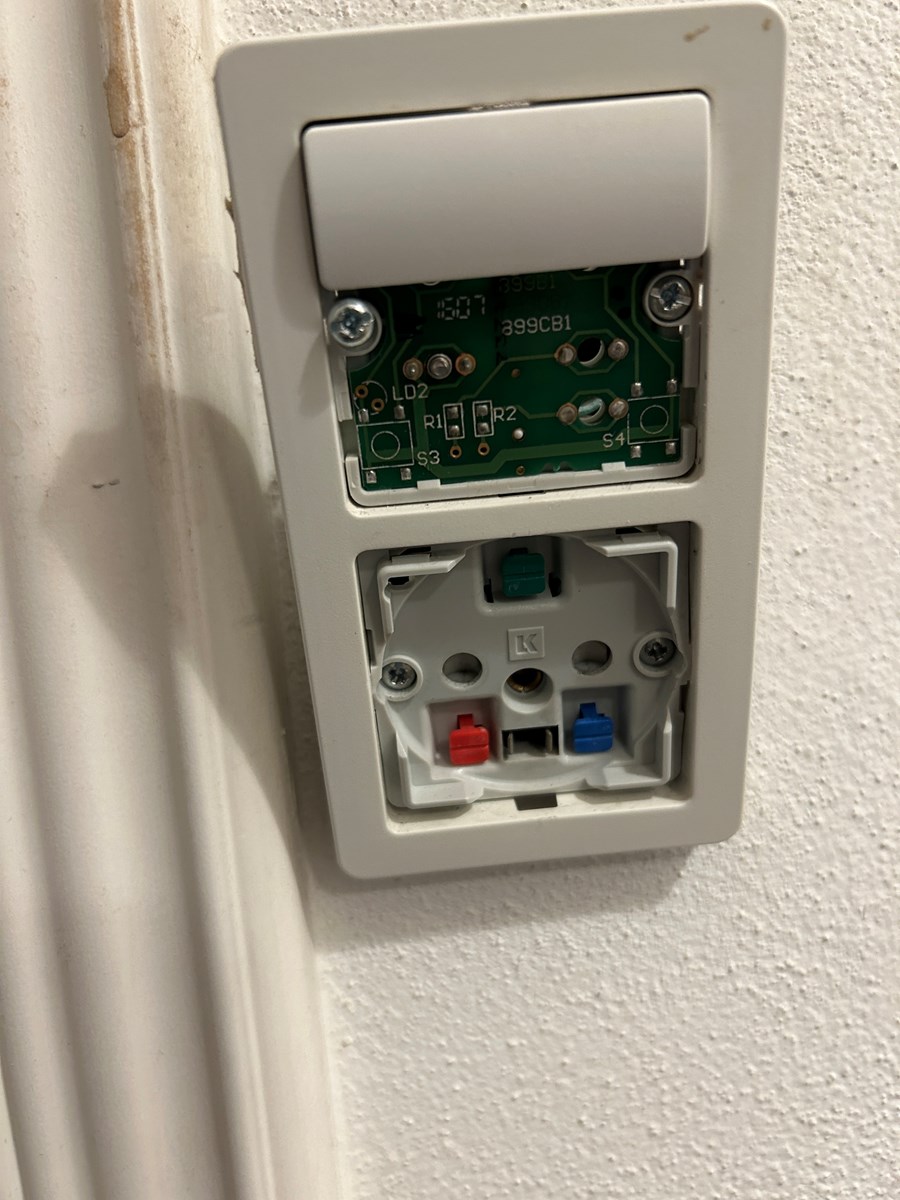

Jeg har en ældre IHC installation i huset. Intet af det er trådløst.
Nu er jeg ved at lave yderligere en dør til et badeværelse (den eksisterende dør bibeholdes). Ved denne nye dør vil jeg meget gerne have en trykkontakt som betjener lyset i loftet.
Loftlyset bliver i øjeblikket betjent af en IHC trykknap (som på billederne) ved badeværelses eksisterende dør.
Jeg håber, at man kan ordne det med et batteritryk ved den nye dør, og et nyt modul ved den gamle dør - således at begge tryk kan bruges til at betjene loftslyset.
Men jeg kan simpelthen ikke greje om det er muligt? Og hvilke moduler som skal bruges?
Mvh
Mvh, Casper
Har du overvejet at få noget Philips Hue, jeg har batteri sensor på mot badeværelse der tænder mit loftslys
Hvis du ikke kan forklare det på en simpel måde, er det fordi du ikke har forstået det godt nok.
Du skal have to trådløse tryk og et trådløst ihc lampeudtag som parres med hinanden, så kører det.
Elektronikteknikeren
Det er en rigtig god ide med to trådløse tryk, og et trådløst lampeudtag. Tak!

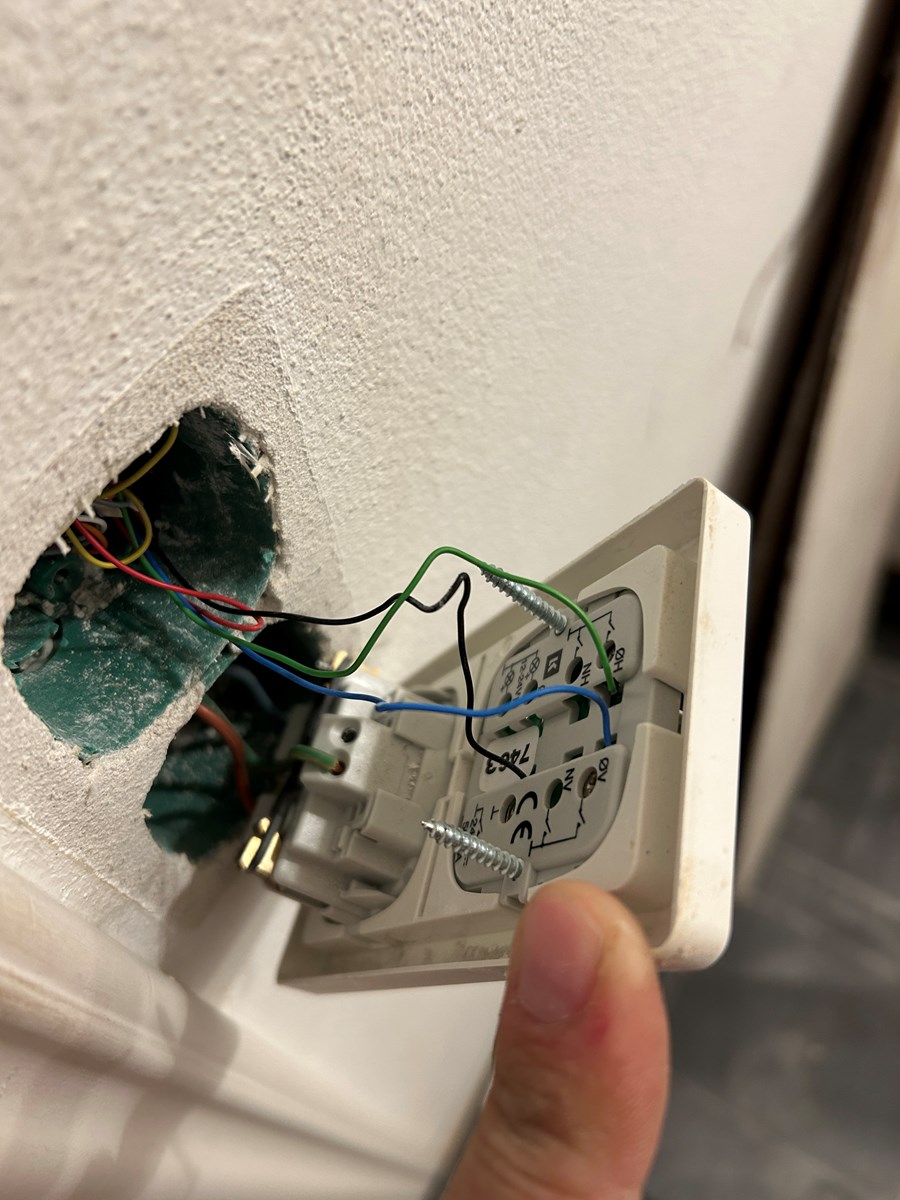

Jeg har fikset ledningerne (i IHC-skabet) således at der er konstant strøm på lampeudtaget. Så nu burde installationen være en leg.
Mange tak.. Nu kører det (snart)!
