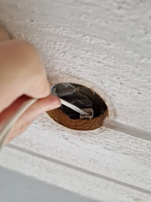

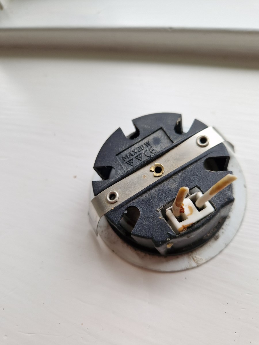

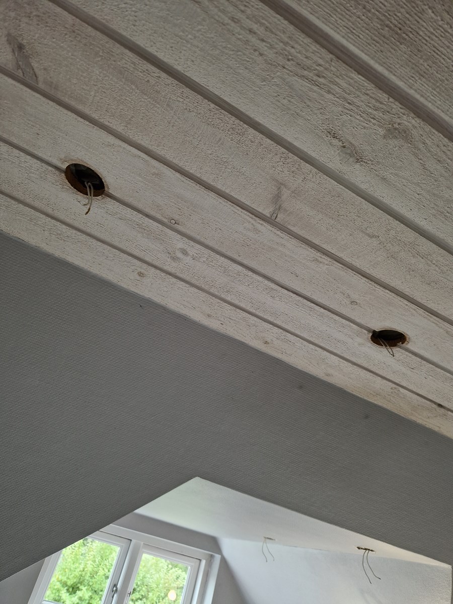

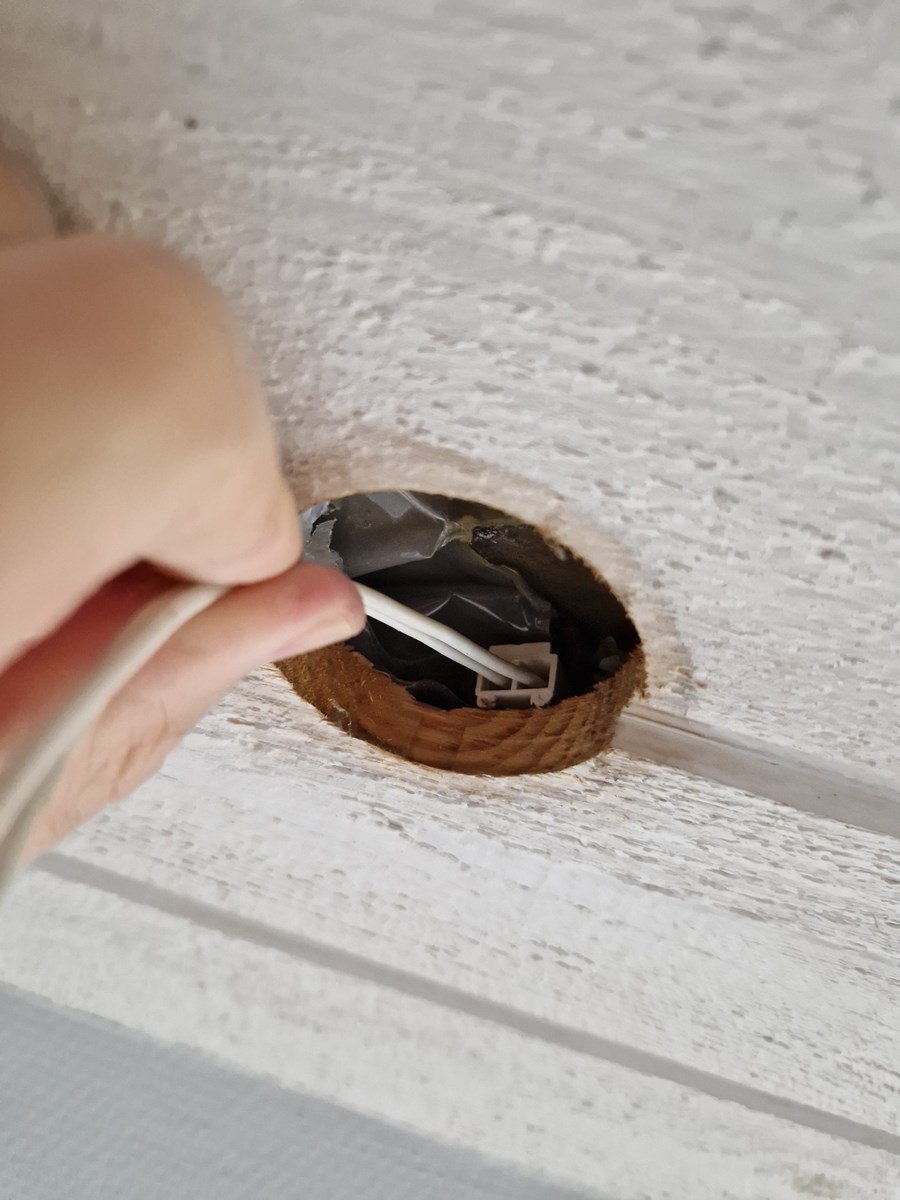

Jeg har nedtaget 5 gamle halogen spots, se billederne. De har to små hvide ledninger, så det kan ikke være 230 V. Der var lys i dem inden, men nu kan jeg ikke måle spænding på nogen af dem.
Skyldes det mon bare at de sidder i serie? Dvs jeg burde kunne forbinde 4 af dem og så måle spændingen på den sidste?

De sidder på række, men ikke i serie. De er parallel forbundne. Så hvis de stadig er forbundne skulle du kunne måle spænding ved dem alle, hvis ikke sikring er sprunget i din tavle. Det vil være sandsynlig ved så mange frie ender. Du kan jo tage en pære ud og se hvad den er mærket med, lampen siger blot maks 20 W
Men det er ikke muligt at se hvordan de er moneret oppe over udhængs brædder.
Da det ikke er 230v må der være en trafo et sted. Den, eller en sikring i den, kan være død.
Det er endnu ikke vist om det er 230 V
