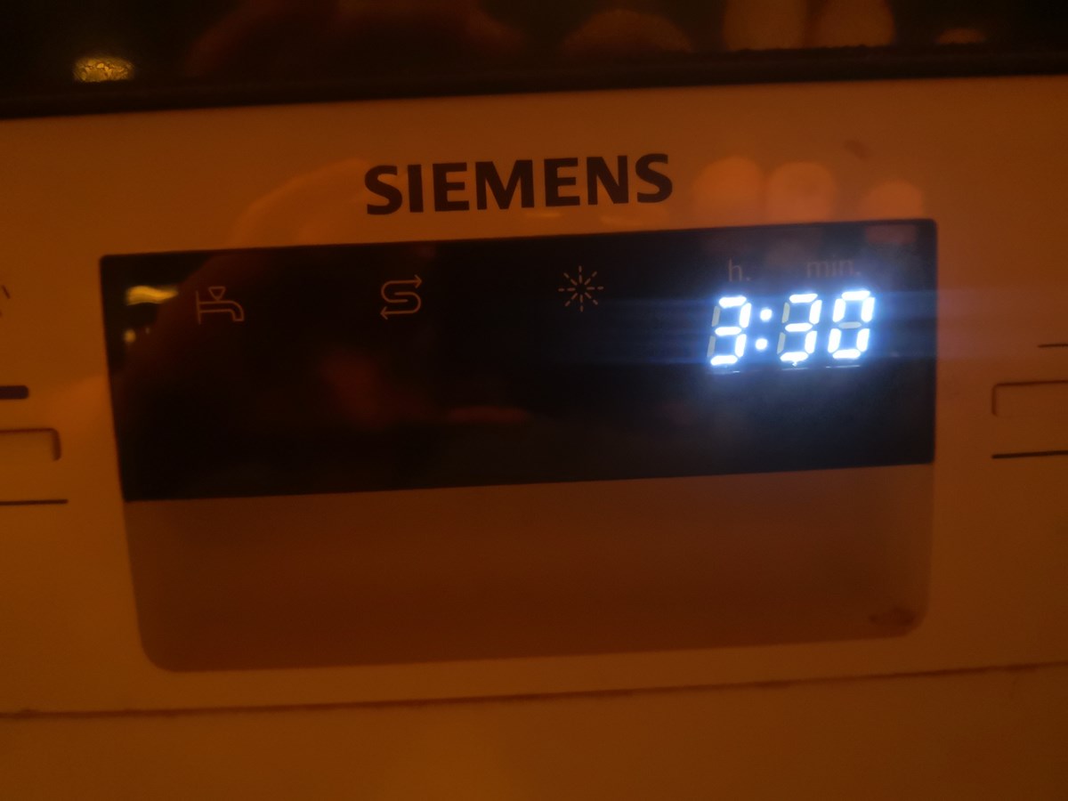

Jeg har en Siemens opvaskemaskine, som ikke har ret mange år på bagen (dog lidt mere end de 2), som indtil for et par dage siden virkede upåklageligt. Kørte perfekt, vaskede rent und alles.

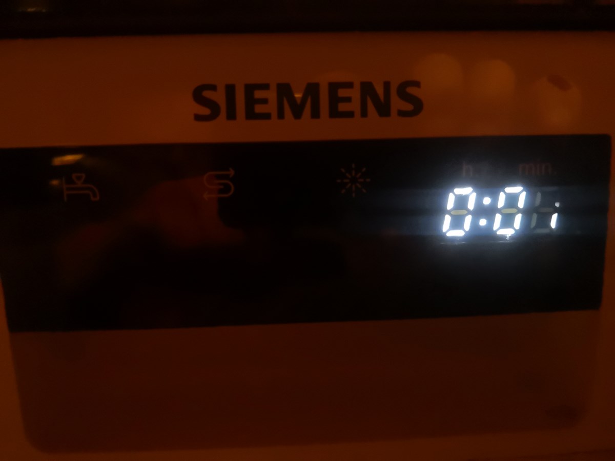

Og nu, pludselig, når jeg tænder et program, pumper den vand ud og hopper derefter direkte på "reset-program" og derefter slukker efter et minuts tid. Den meldte en fejl 19 forleden, derefter har den vasket (men uden at melde fejl), men servicen har været lidt fedtet efterfølgende (måske sæbefedtet).
Den pumper fint ud, filteret er renset, filteret ved vandtilførslen er renset, så ikke noget der.
Er det noget i styringen, den er gal med?

 Jeg har renset, og jeg har også kigget på fejlkode (E19 fortæller, at det er dispenser). Jeg har også frakoblet alt i 30 min+. Intet lækker heller. Den kan også sagtens tage vand ind og pumpe ud.
Den melder heller ikke fejlkode mere end den ene gang forleden, den nulstiller bare programmet efter at have lavet den indledende udpumpning.

Nej, det har jeg faktisk ikke. Jeg må lige prøve at have den adskilt i morgen og se på de forskellige dele, der kan være problemet.
Det er mere det der med, at den bare hopper på 'reset' af sig selv, der undrer mig. Uden fejlmelding.
