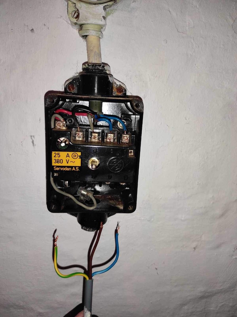

Kan nogen svare på hvilke indgange i kraftstik relæet (K, MP, U), som de forskellig farvede ledninger, henholdvis gul, brun og blå, skal placeres i?
Se billedet
På forhånd tak

Det er lidt svært at svare 100% sikker på. Men jeg ville gå ud fra
 Blå i N (under den sorte )
Gul/ grøn samles i samlemuffe som kommer fra den røde
Og den brune sættes i R , S eller T
MEN du bør måle om det er imellem N og en af de andre der er 230 V
Det kan gøres med en almindelig fatning / lampe med pære, som du monterer i N og den af de andre du påtænker.
Er det korrekt så lyser pæren normalt når der tændes ( med låget på ) Skulle det være forkert springer pæren, men den er væsentlig billigere end ødelagt vaskemaskine.

Der er ikke nogle ind indgange med de betegnelser. Dem jeg har at vælge mellem er K, Mp og U.

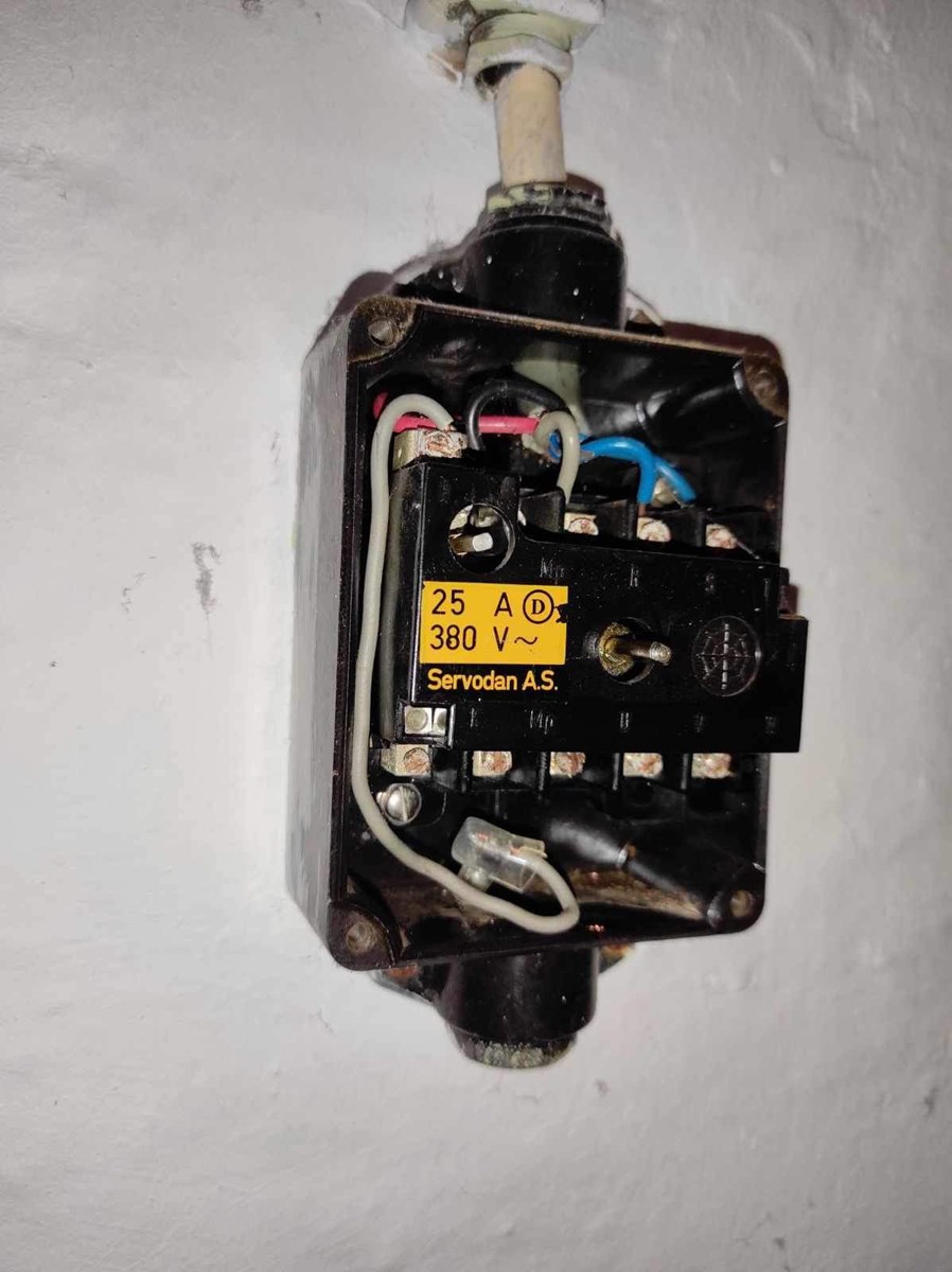

Nej det er korrekt. Jeg så på de øverste klemmer, og projicerede det nedad. Her er så en rettelse.
 Blå i MP (under den sorte )
Og den brune sættes i U , V eller W
Og så lige en unødvendig forklaring.
Det du har er en FU afbryder. Det er forløber for RCD relæ på din tavle. Mellem regninger har igennem tiderne være FI HFI og HPFI relæ.
De moderne relæer afbryder når en fejl strøm ( I ) kommer over en vis størrelse. medens den gamle som du har reagerede på en fejl spænding ( U ).
Beskyttelsen i din er helt korrekt  ud af kraft ved at jordledning er ført uden om klemme K. Så nu fungerer den som en udmærket afbryder medens du har en mere moderne beskyttelse ved din tavle.
Klemmerne i dit FU relæ er MP (MP er den tyske betegnelse for nul) og derefter kommer fasene.
Har du ikke et HPFI - eller HFI relæ i installationen? Hvis du har det, ville jeg skifte FU relæet ud med en afbryder eller stikkontakt. Under alle omstændigheder mål inden, du tilslutter noget.
