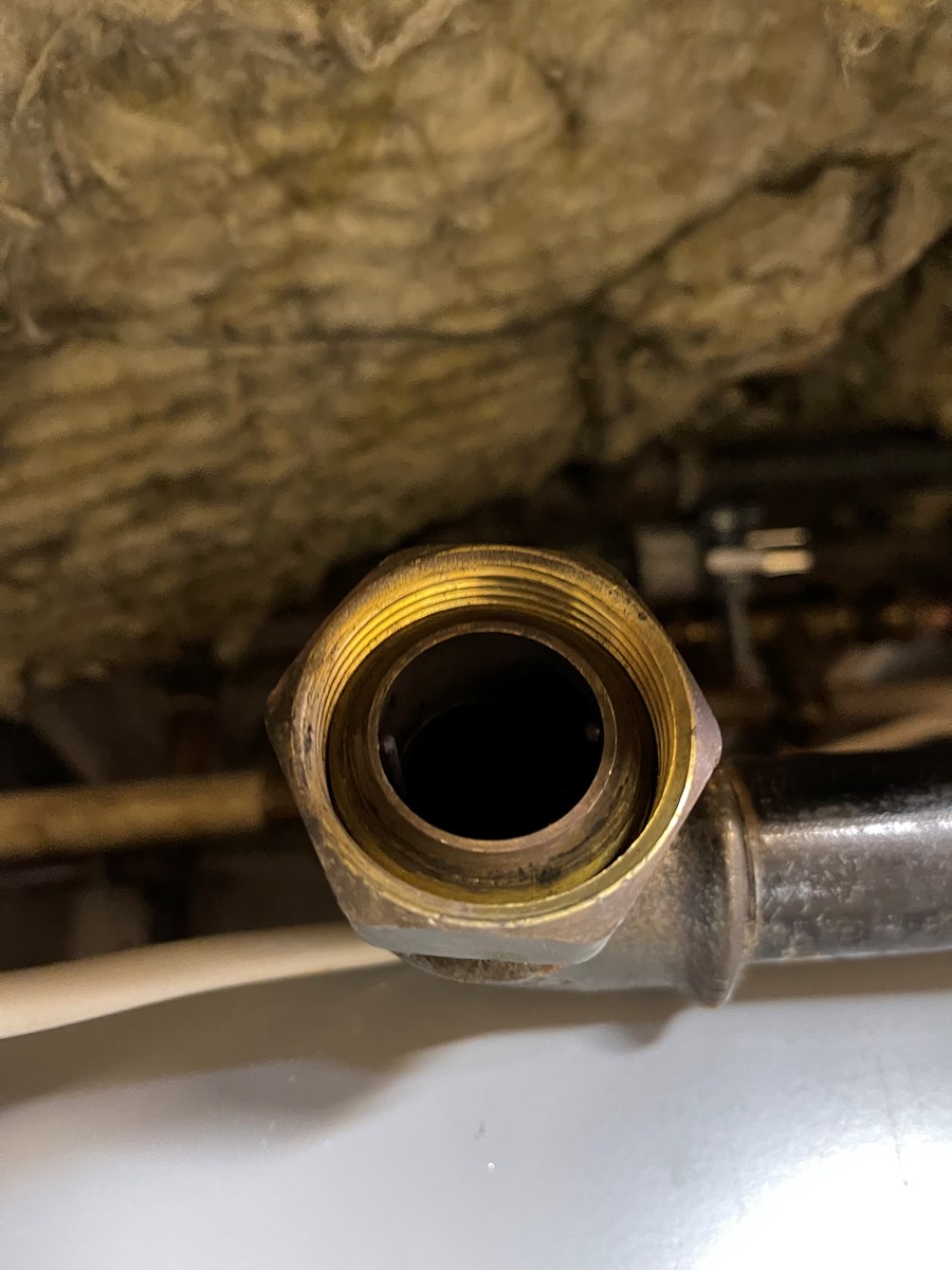

Hvordan lukker jeg et VVS rør (der drypper, øv)
Jeg har fjernet et rensningsanlæg til en pool, og når står røret og drypper, selv jeg har lukket på den hane der monteret på røret.
Hvordan "slutter" jeg røret af - kan jeg købe et "skruelåg" og lukket røret af med?
Håber inderligt at nogen kan hjælpe.

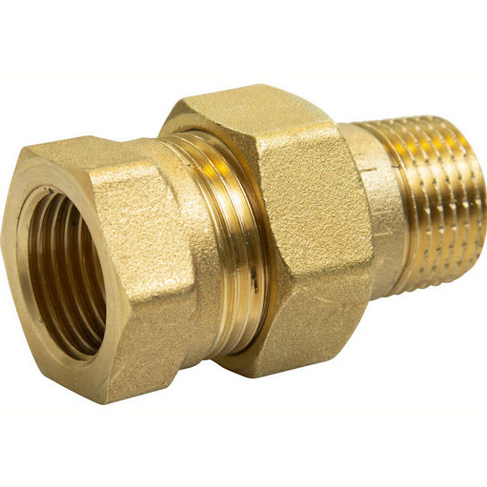

Det er en union, har du ikke den anden ½ del til den, så kan du skrue den på og lukke med en prop.
Har du ikke delen. så køb en ny union, de plejer at passe sammen.

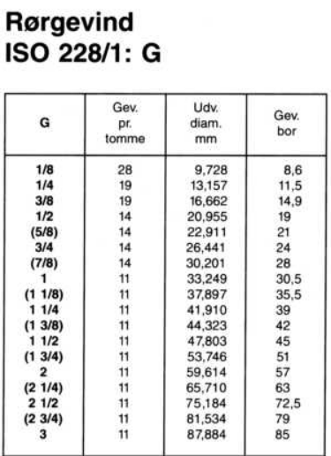

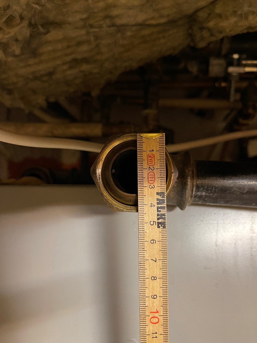

Mål diameteren på røret, for at finde rette størrelse union.
Union:
Eller skrue den halvdel af som sidder tilbage, og luk efter vinkel stykke med prop. Husk pakgarn og salve.
