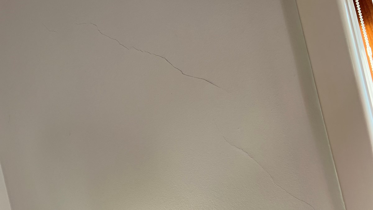

Har søgt herinde på indvendige sætningsrevner, men der er ikke meget at finde, så nu spørger jeg selv.
Jeg har lige opdaget de tre sætningsrevner, som fremgår af vedlagte foto. De dækker et areal på ca. 60x60 cm og sidder ca. 1,60 over gulvet. Huset er et fuldmuret hus fra 1950, og jeg kan ikke se nogle problemer udvendigt. Jeg malede væggen for 5-7 år siden, og det fremgår, at revner er ret nye. Jeg mener, at jeg reparerede/lappede en sætningsrevne i pudsen oven over de viste, da jeg købte huset for 20 år siden.
Skal jeg se at få ringet til mureren hurtigst muligt, eller hvordan håndterer man lige sådanne revner?
Mvh.
Henrik
PS. Sønnike er begyndt at spille trommer i kælderen for ca. ½ år siden. Mon ikke det er kilden til revnerne?
Er det en indermur, og hvordan er muren opbygget?
Hvis muren er spartlet ud, kan det bare være revner i spartlen, synes ikke det ser kritisk ud, men kun kosmetisk.
Jeg tror ikke det er sætningsrevner (se sætningsrevner). Som jeg læser det kalder du vist alle revnerne sætningsrevner 😉
Er det mon ikke en variation af svindrevner der skal have lidt tid, lidt puds og lidt maling? Er det en ydermur? Hvordan reparerede du for 20 år siden?
Ja det er nok det jeg ville afhjælpe ved at hænge et billede der.
Når man taler om sætnings revner er årsagen at mur eller sokkel har "sat sig". Det vil sige er sunket eller forskubbet sig lidt. Det ligner det her overhovedet ikke.
Tak for svar. Ja, det var nok katastrofetanker, der lige fik mig til at skrive sætningsrevne.
Der er tale om en væg med hulmur, hvor både inder- og ydervæg er muret op med mursten. Indervæggen er derefter blevet pudset op. Jeg reparerede med spartelmasse for 20 år siden, inden jeg satte glasfilt op og malede. Og malede så igen for 5-7 år siden. Ved nærmere eftersyn kan jeg se den gamle reparation, som sidder næsten helt oppe under loftet.
Så det er måske bare pudsen, der har givet sig lidt på trods af glasfilten? Det er jo ikke fordi, jeg ikke kan lave en hurtig løsning - mere om det er noget, der skal efterses af en med bedre kompetancer end mine få.
Helt ærligt, hvis du kan lave en reparation der holder i 20 år, så er det ok. Og selv om du havde haft en prof på var revnen måske kommet alligevel, og prof’er kunne du jo ikke klage til selv om der nu var kommet en revne.
Om du selv vil lave det denne gang er vist mest op til dit temperament og pengepung.
