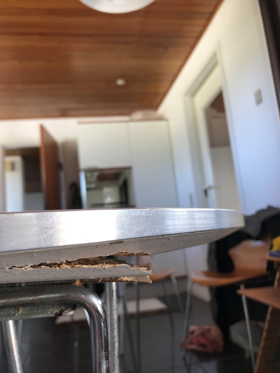

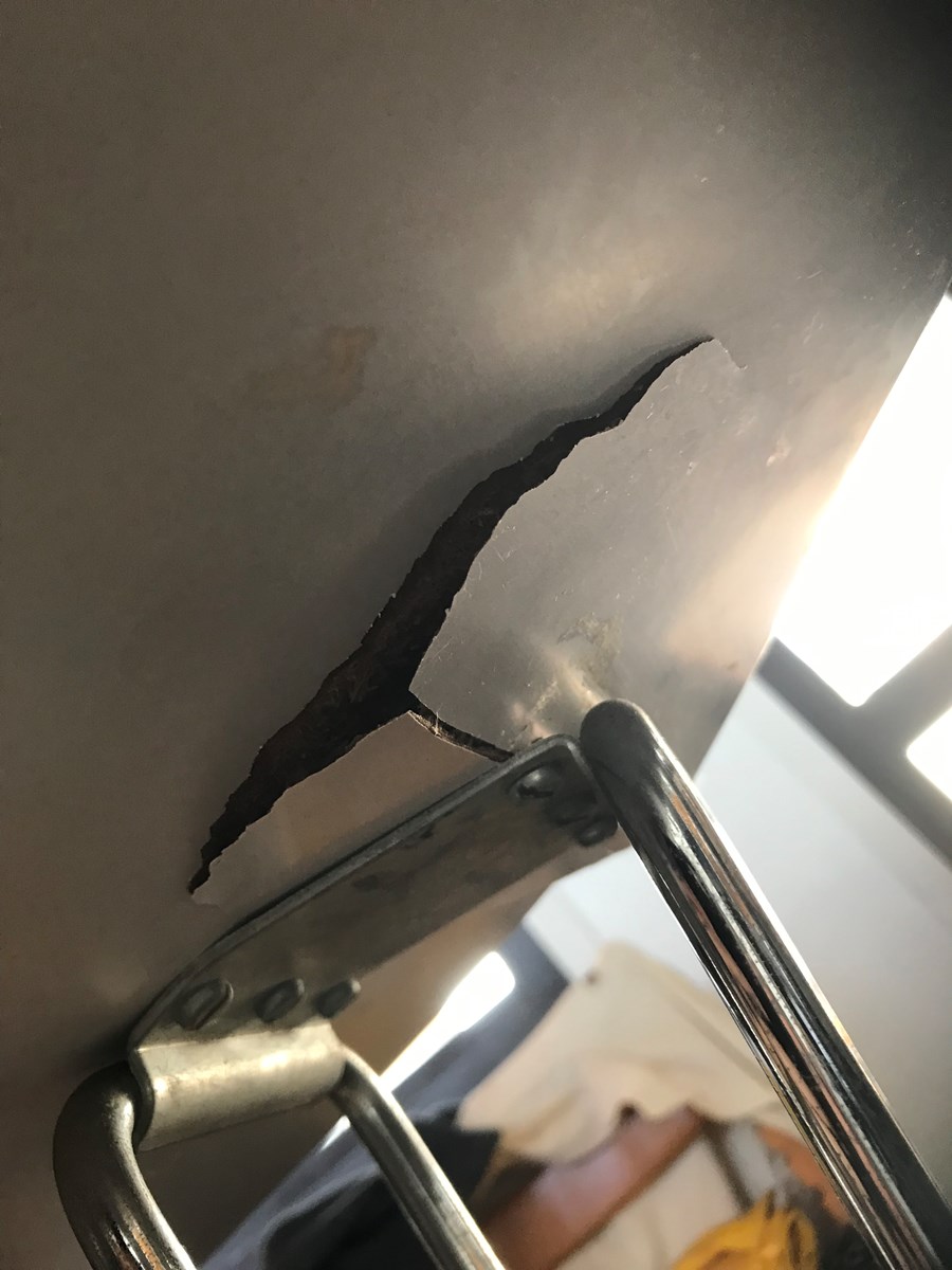

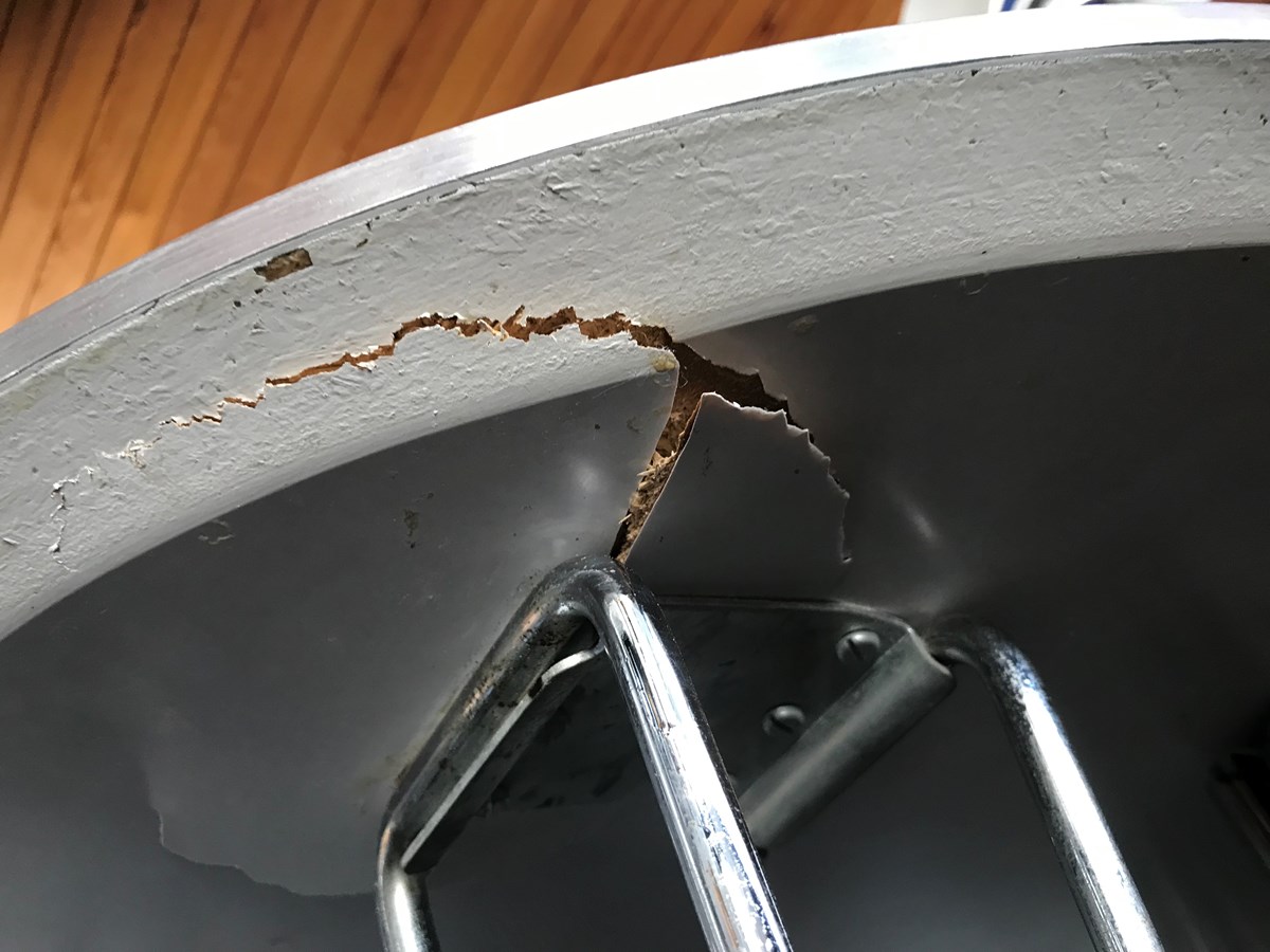

Har stort problem med gammelt, men værdsat superellipsebord: efter at have rejst det på højkant ( lodret ellipse) var det ene bordben brækket løs fra pladen, som var revnet. - Kender nogen en løsning eller et reparationssted, der kan udskifte/ reparere den ødelagte bordhalvdel?

Jeg ville lime det med epoxy, fra West System, så kan det blive lige  så stærk som inden bruddet.
En af fordelene ved at lime med Epoxy, er at emnerne ikke behøves at sidde i spænd, bare der er fyldt ud med epoxy.
Du starter med at vende bordet rundt, så benene peger opad, så skruer du det løse ben af, og får løsnet de stykker af pladen, der er brækket, fjerner alt løst småt.
Så laver du en blanding af epoxy, og pensler alle delene i brudfladen, til de ikke kan suge mere, brug det sæt her LINK, (eller det her sæt det er lidt mindre LINK )Samt et par blandebægere LINK
Så blander du en ny portion Epoxy, og tilføre fortykningsmiddel, til det får konsistent som jordnøddesmør, det smøre du på alle brudflader, i et godt lag, så læg et stykke plast over (epoxy'en klæber ikke fast i plasten), med noget tungt ovenpå, så delene bliver holdt på plads, du skal bruge det her fortykningsmiddel, selv om der kun er 60 gram, fylder det 1 liter.LINK
Du skal bruge engangshandsker, da det ikke er sundt at få på huden, sker det alligevel så vask straks med vand og sæbe. Åndedrætsværn er ikke påkrævet.
Hvor i landet måske en venlig sjæl i nærheden kan hjælpe..
Der findes sikkert andre metoder til en reparation, men jeg er overbevist om epoxy er den bedste, så er den fortyknede Epoxy også skruefast, så ingen problemer med at få skruet benet på igen..
Jeg ville nok bruge almindelig trælim, og så spænde det sammen. Der er meget stor overflade så er helt sikkert at det holder.
Skrue benet af, tag de 2 stykker af, støvsuge alle løse stumper væk, Smør begge dele ind i lim med pensel og spænd det sammen med 3-4 skruetvinger. Husk beskyttelses plade både øverst og nederst så skruetvinger ikke efterlader mærker.
Problemet er bare med spånplade der er flået fra hinanden, at der mangler en del materiale, når alt det løse er væk, her fylder den fortyknede epoxy ud, og er samtidig skruefast, hvilket hvid trælim ikke er.
