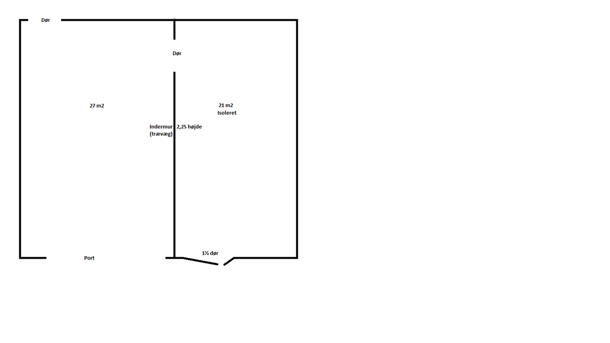

Jeg er midt i et renoveringsprojekt af min gamle garage :)
den bygges i skel og må derfor max blive 2,5 meter i højden.

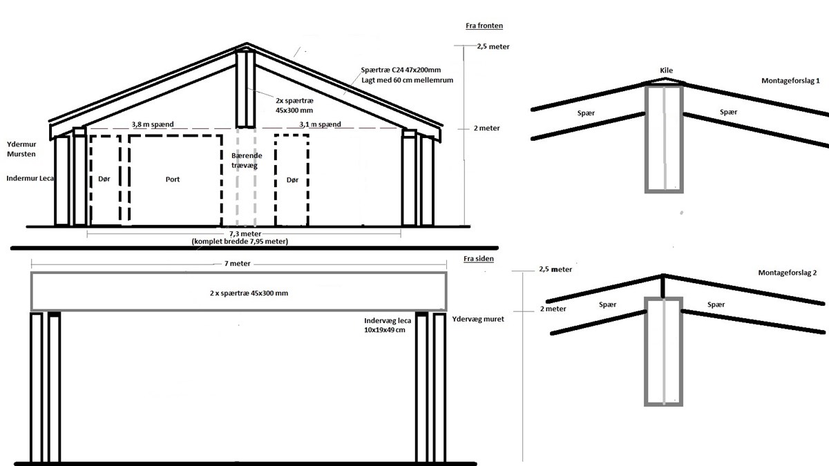

Jeg har pillet taget af og havde forestillet mig en form for meget lavthængende "loft til kip" med bjælkespær.

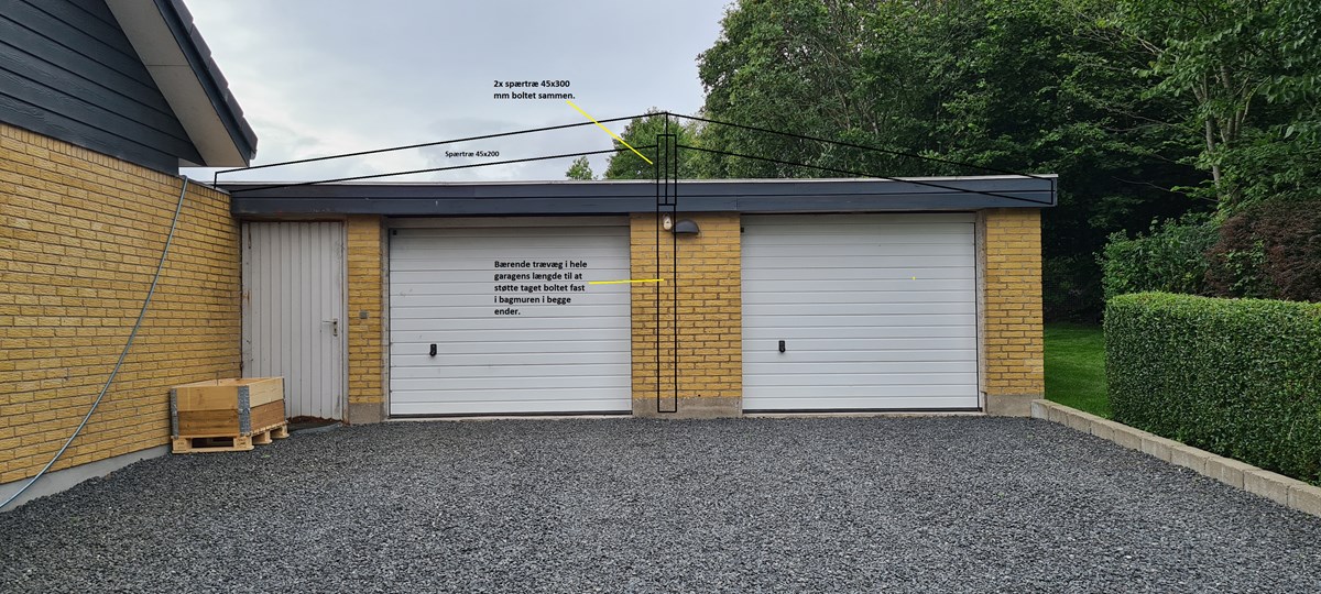

Jeg vil ned igennem midten af garagen bygge en bærende trævæg hvorpå jeg vil montere 2 stk 45x300 mm spær som boltes sammen.
På denne skal spærrene så hvile i toppen og samtidigt være støttet af den bærende trævæg. Jeg er dog i tvivl om jeg med den konstruktion får et forkert skub på de lecamure som spærene ligger af på ?
Garagen måler i fronten 8 meter og 7 meter i siden. Den er pt 205 cm høj fra terræn til toppen af murværket. Jeg har vedhæftet lidt billeder af mine fantastiske paint evner med mine overordnede planer.

Nu kan jeg se at du er bygningskonstruktør og tømrer, så tør man spørge om du mener at jeg med 20 cm spær der monteres op over muren og sættes sammen med sømbeslag vil kunne skubbe til indermurene som de ligger af på nederst ?
Hvis du tænker på din indemur af leca så vil jeg blot montere en 45x95 som rem oven på din leca med murpap imellem og så fastgøre den rem (45x95) med nogle gevindstænger ned i lecavæggen med noget spit 2-komponent
