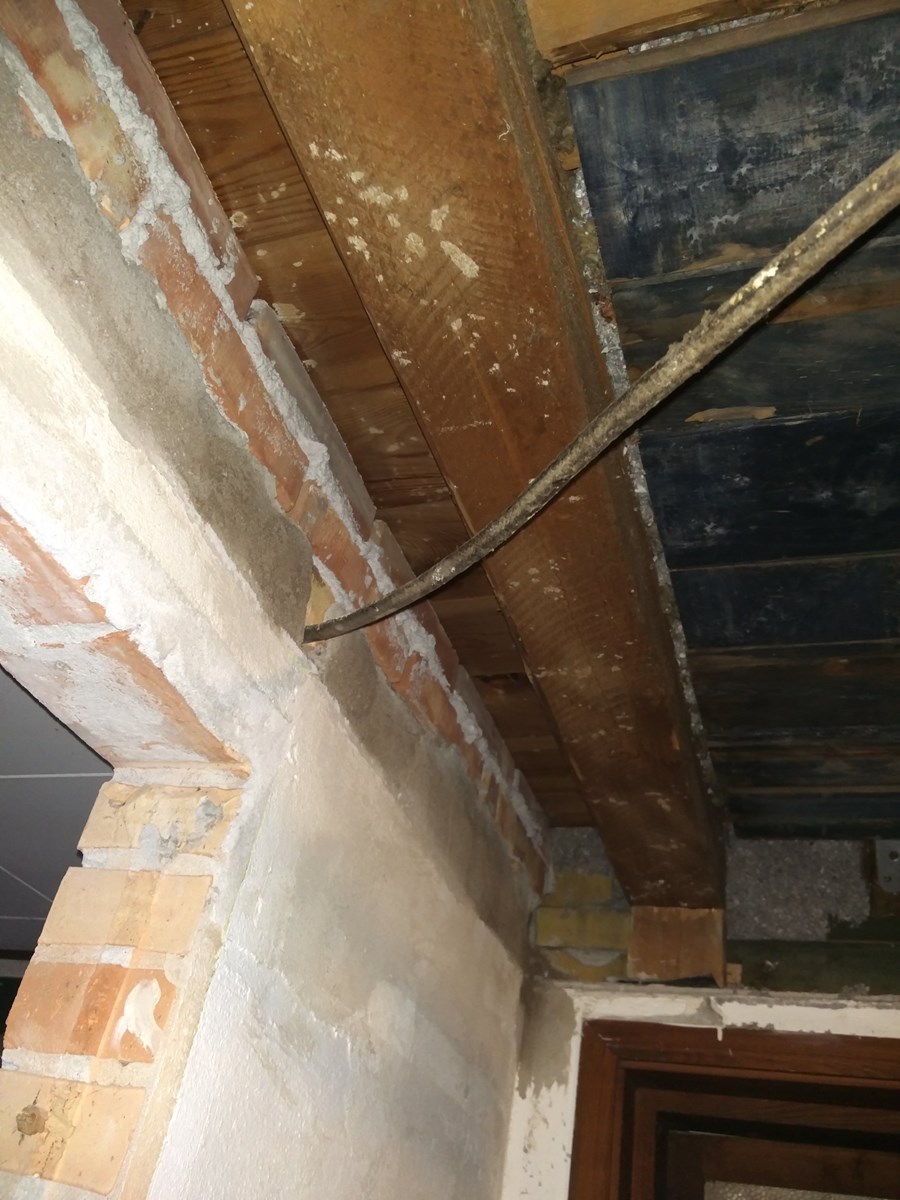

Jeg er gået i gang med at skifte loftet/isolering i vores vaskerum(tidligere fyrrum) da jeg skal have etableret et toilet/håndvask og en brusekabinen på etagen ovenpå.
Da jeg får loftet ned (gammelt gipsloft i firkanter, og uden nogen dampspærre), kan jeg konstatere, at isoleringen er fyldt med gange og revet mere eller mindre i stykker, samt der er dyre ekskrementer over det hele. Jeg har vel kunne samle en bærepose sammen med ekskrementer. Fy for en skefuld.

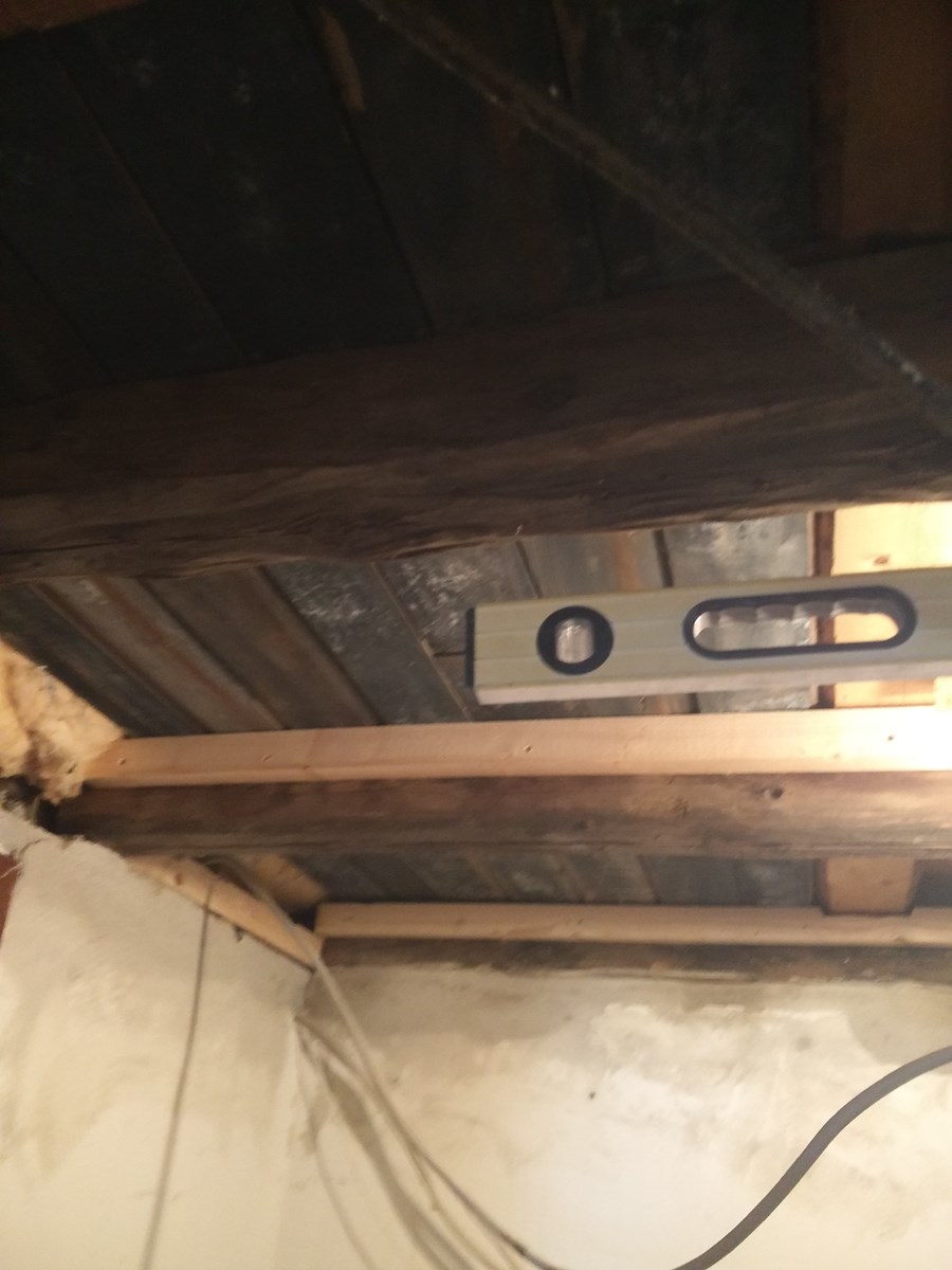

Det nye loft bliver hævet op mellem bjælkerne, da der ikke er særlig højt til loftet, og så kommer der en smule synlig bjælke, inden bliver der selvfølgelig monteret en dampspærre, til sidst et lag vådrumsgips.
Jeg blæser papiruld ind, da jeg kan læse mig frem til, at dyr ikke så gerne vil opholde sig i det.

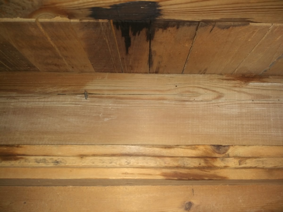

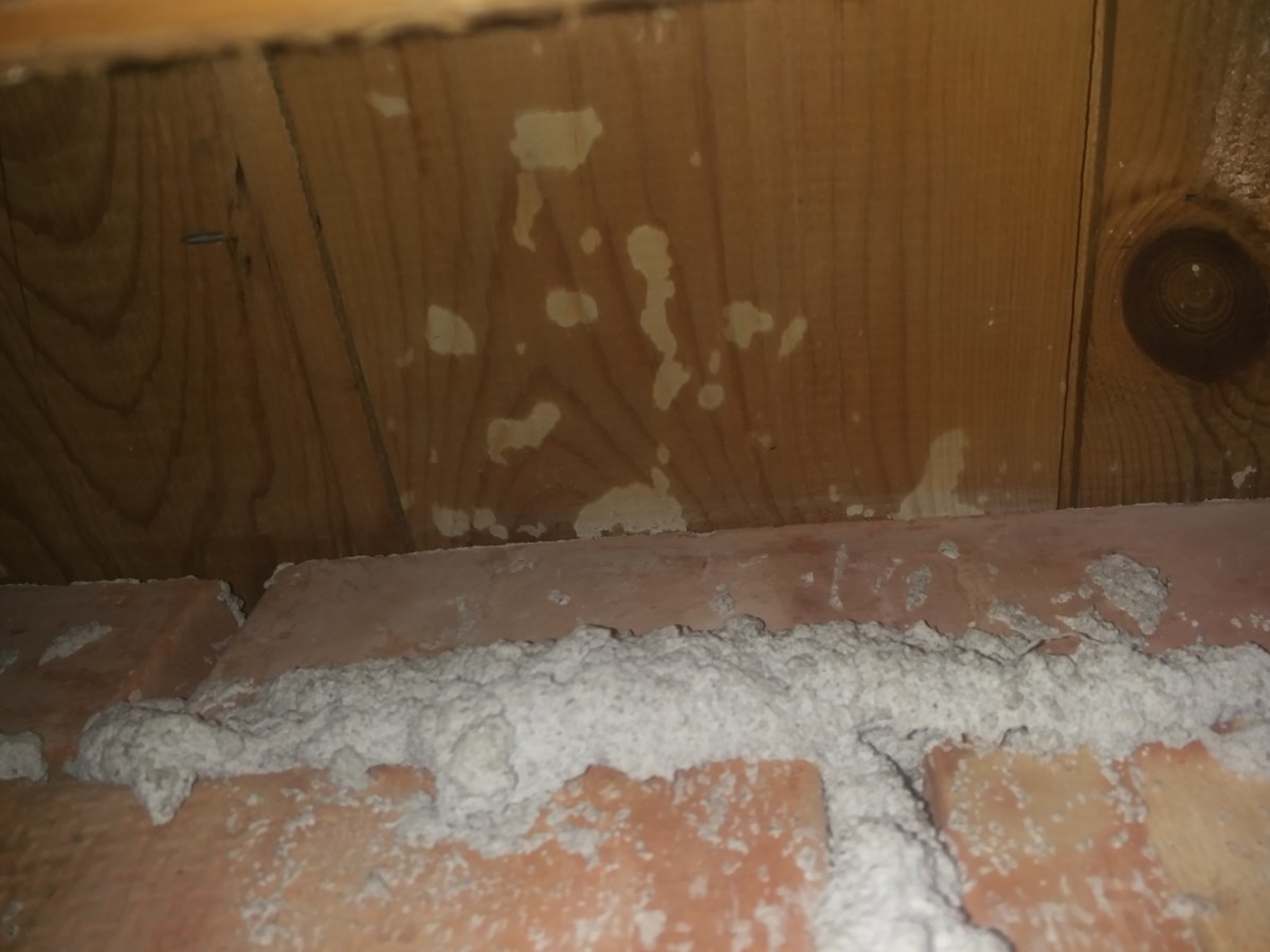

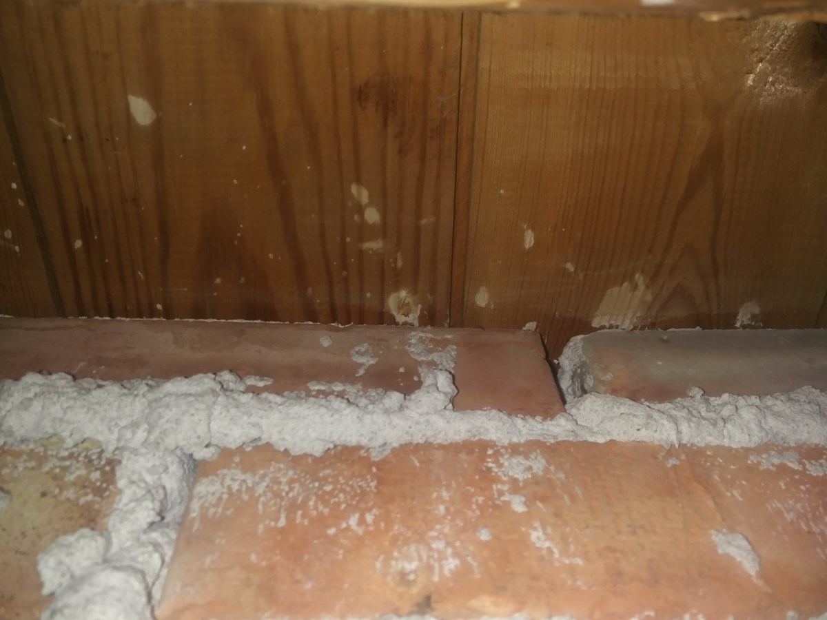

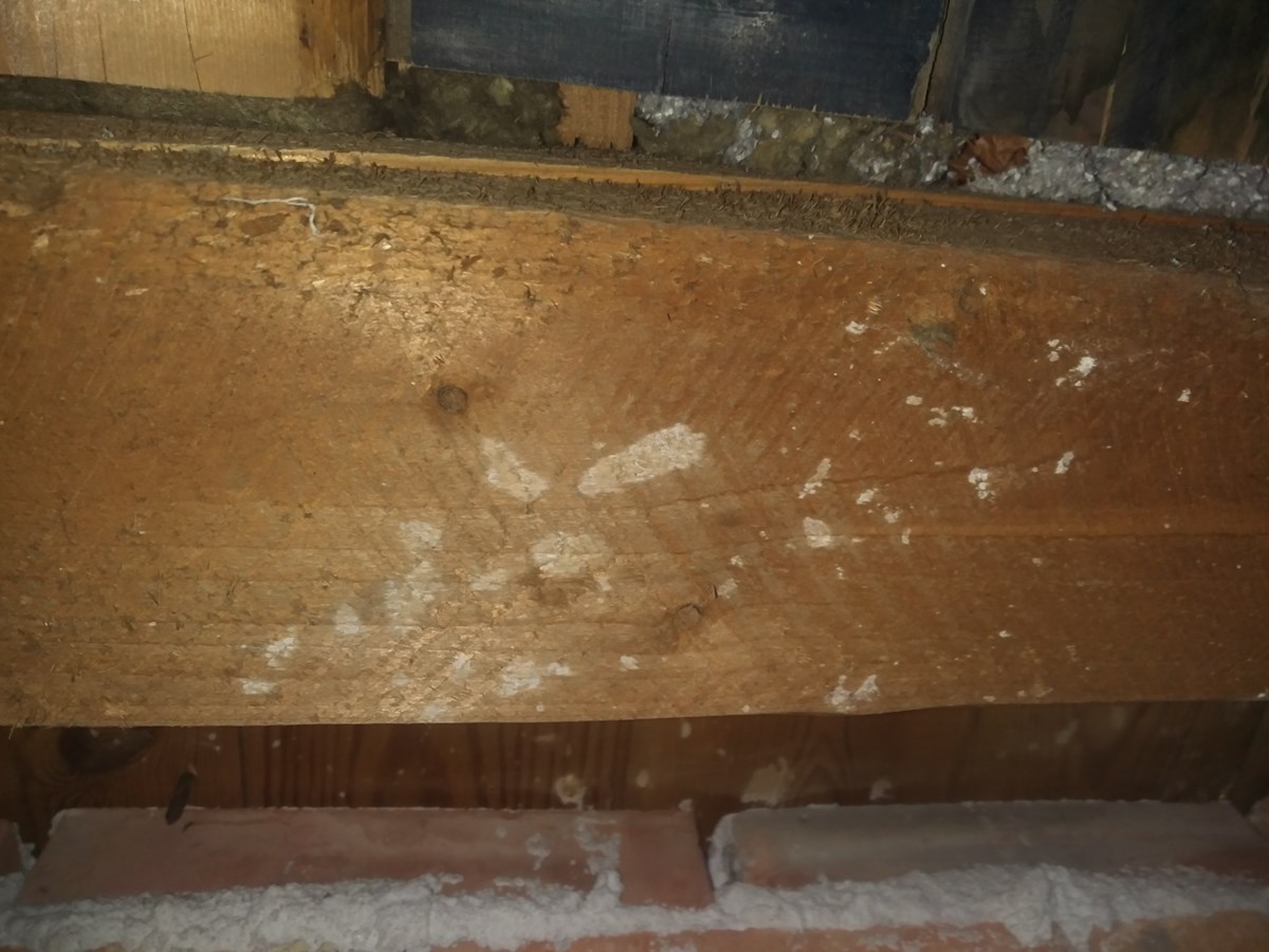

Ud over lugten, har jeg opdaget nogle plamager. Jeg kan ikke helt vurdere om det er noget svamp, eller om det er mørtel som er sprøjtet på, da murstenen er blevet sat. Er det noget jeg skal være bange for?
Der har et par gange løbet vand ind over tagrenden i den ende. Jeg har udbedret fejlen, så det ikke burde kunne ske igen. Det kan jo have medført en øget fugtighed.

Pletterne ligner murerslam, ikke svamp.
Kan du stadig lugte noget efter de mange nedvaskninger? Så kan du overveje at bruge ProtoxDes som er lavet til formålet.

Herinde var der en masser af ekskrementer og det lukkede meget, personalet i xl byg, overvejede om det kunne være urin, der havde fået træet til at se sådan ud.

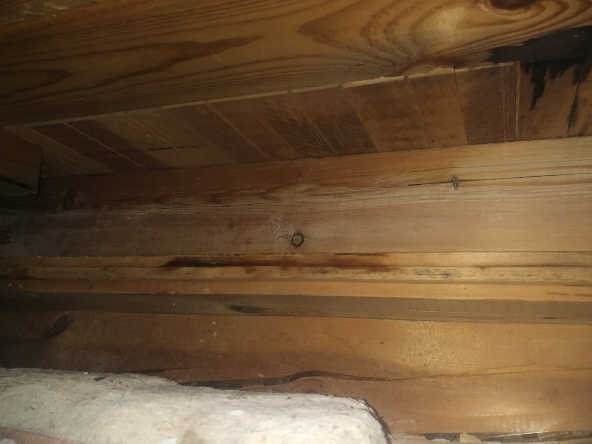

Det blev selvfølgelig markant bedre efter nedvaskningerne, men det hjalp først for alvor, da jeg sprøjtede med natron og vand på det. Hvis man kommer tæt på træet, kan man stadig lugte det. Men det er måske meget naturligt, eftersom der måske har været fuldt med urin og lort i 20-50 år ?
Jeg har godt overvejet om nogle fra protex produkter kunne afhjælpe problemet.
Min første tanke var også at det kunne være murerslam, men så har de godt nok sjakket godt med det, da det blev muret op.
Eddike kan sortsværte træ, så det kan sur urin også.
 Fik ikke lige præciseret, hvad billeder skulle vise. Det sorte man ser, en nok fra en utæt ekspansionsbeholder, fra langt tilbage i tiden. Det er mere den hvidlige nuance som træet har.
Det hvidlige ligner murerslam, ikke svamp.
