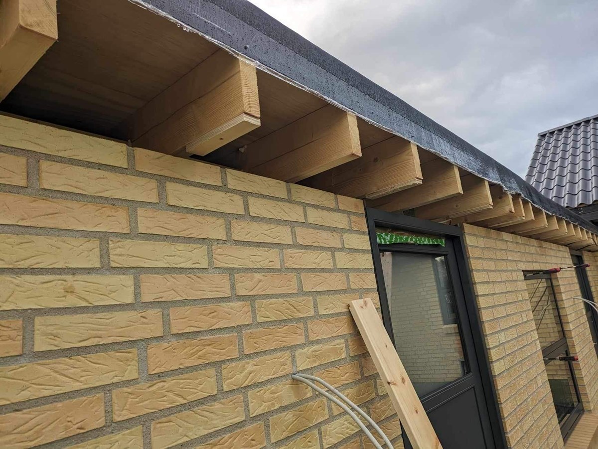

Er det her måden at bygge tag på garage?

Hej venner
Jeg har håndværkere til at bygge en garage og værksted i et. Det hele er muret op. Så har tømrerne sat spær ovenpå strøer som ligger over mur hele vejen rundt. For at kompenserer for den ekstra højde som strøerne giver, har de skruet små klodser af tagkrydsfiner nedenunder udhæng på spær.
Er det måden at gøre det på?
Dels synes jeg det ligner lort, og dels frygter jeg at de klodser vil suge vand med tiden og flække eller smuldre væk.

Det tror jeg ikke vil give problemer, der kommer vel udhængsbrædder på, så sidder de tørt.
Krydsfineren har den fordel at det ikke revner, når der skrues/sømmes udhæng op.
Det er vel samme type krydsfiner som der er på taget?

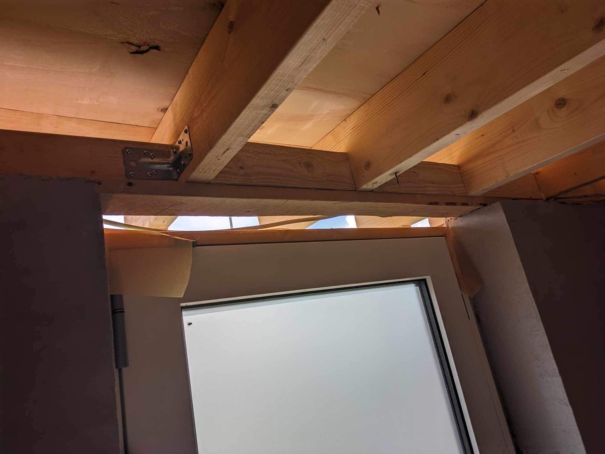

Hviler de spær på døren?? Eller ligger der en overligger på en bagmur?

De ligger da på en rem no problem
Nå der er måske ingen rem , blot nogle afstandsstykker.🤔
Løsningen henover døre/vinduer ville jeg gøre anderledes da du mangler noget til at tage lasten fra taget, du vil næsten kunne se det hvis du står i garagen og en anden går rundt på taget i disse områder.
Ville have skåret ud spærene og monteret en rem til lodret last.
