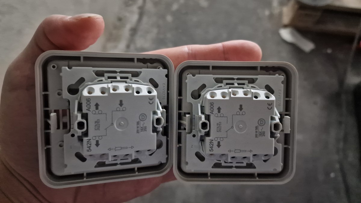

Hvordan forbinder jeg disse korrespondance afbrydere?

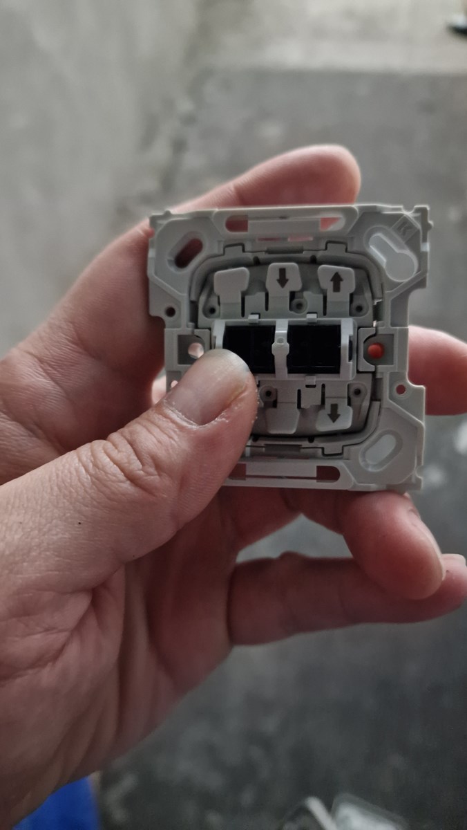

Er der en venlig sjæl der kan guide mig? Nul går til lampen. Fasen skal bare i den ene afbryder (tror det kaldes A korrespondance). Skal have mellemledning imellem afbryderne. Det der står på afbryderne siger mig intet kontakterne er alle sorte. Jeg har vedhæftet billeder.
EDIT: Det er Opus 73 fra Harald til info.
Hvis du kun har fase i den ene kontakt, så har du lampe tændledning i den anden kontakt.
Fase i klemme med pil ind i den ene kontakt
Tændledning i den med pil ind i den anden kontakt.
Så skal der være 2 mellem ledninger som skal forbinde klemmer med pil ud.
Mange tak Erik. Det var præcist det jeg skulle bruge.
