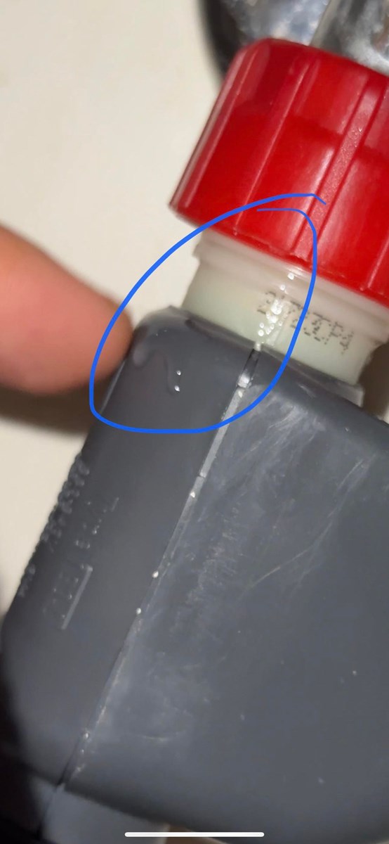

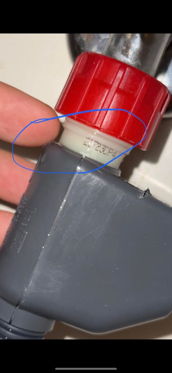

Jeg har fået købt en ny opvaskemaskine, og finder ud af et par dage efter, at på bunden af skabet hvor vandlåsen og vandhanen befinder sig, er fuldstændig vådt. Der har langsomt sivet vand af vandlåsen.
Der er vedhæftet 2 billeder.
Der står på vandlåsen at den kun må spændes med hænderne, altså ingen brug af værktøj til at spænde.
Jeg føler selv at jeg har spændt den fast, så meget det er muligt, uden brug af værktøj.
Hvad gør jeg nu ?
Mangler der mon en gummipakning mellem omløberen og hanen?
Hideout skrev den 30-08-2023 20:38:24
Ifølge manualen skal der ikke isættes en gummipakning til den slags hane jeg bruger.
Der medfølger en omformer og en gummipakning, men det er til en mindre hane, som jeg ikke har.
Det skal være en gummipakning. Den burde side fast på den hvide del af den aquastop du kalder en vandlås.
