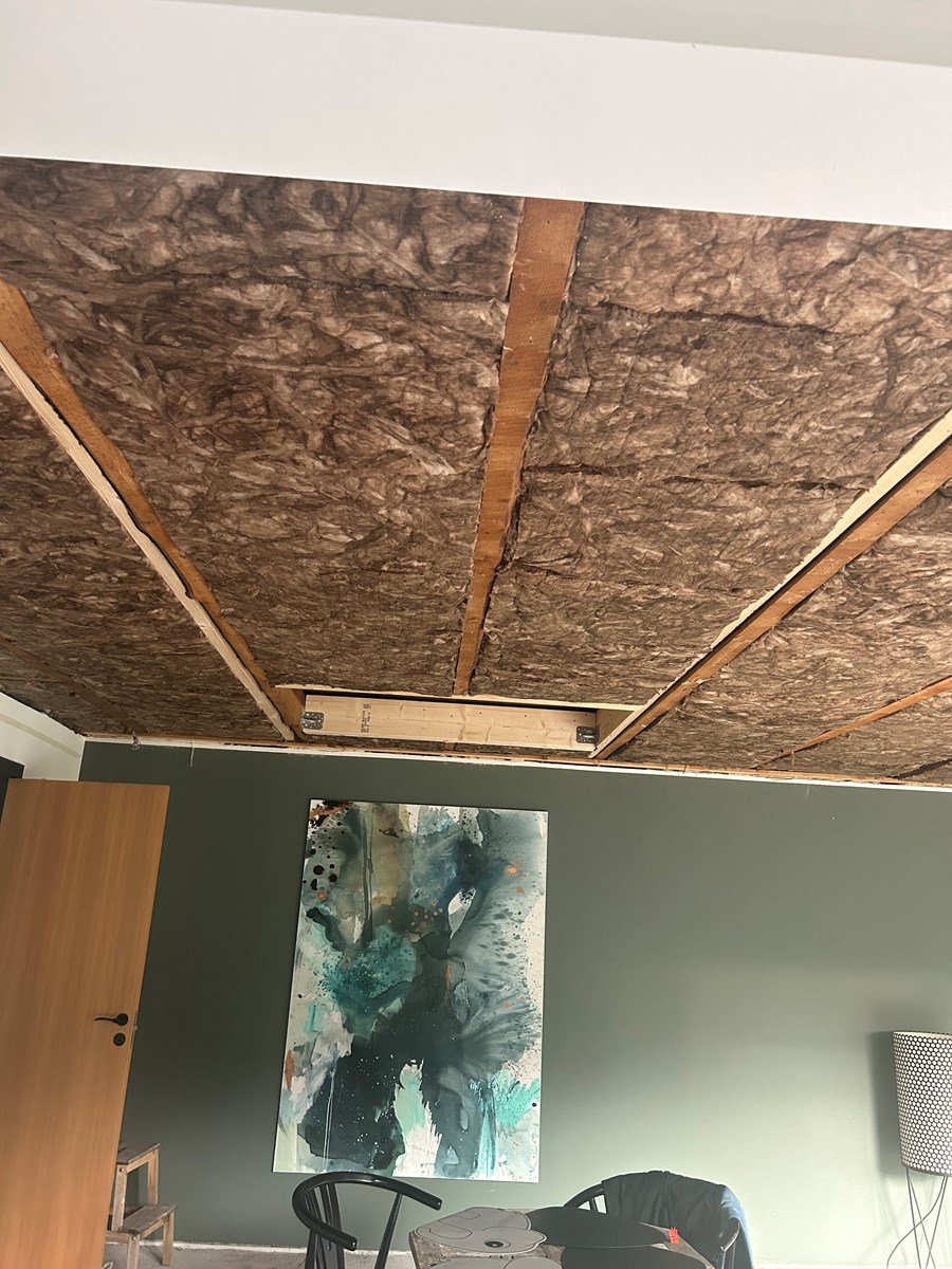

1/ Skal man virkelig tape alle huller fra hæfteklammer til? Jeg gør det normalt, men hver gang jeg ser en dampspærre på fx nybyg, kan jeg ikke se 1.000 små stykker tape over det hele.
2/ Hvordan ville I fastgøre dampspærre i mit tilfælde? Prøv at zoome ind på billedet. Det gamle loft gik “over væggen”. Dvs de nye gipsplader vil lige præcis dække den revne der er over væggen nu, men det er bare luft ind til toppen af en bærende rem. Normalvis klæber jeg den til væg, men jeg har ikke meget at gøre godt med her. Måske går de nye plader lige 5mm ned på væggen.
Ved ikke om det er fjollet at tænke i at skumme revnen (hmm), inden jeg så klæber fast med Folieklæber.
Mvh Emil

1. Nej de holdes tætte af loftet som klemmes op imod.
2. Du kan godt skumme, eller bare skære folien af når gipspladen er monteret og lukke tæt med akrylfuge.
Er det virkelig nok med at skære folien? Normalvis holder gipspladerne jo 3-5mm afstand til væggen, og når der så fuges vil jeg gætte på, folien bare skubbes op men ikke slutter tæt.
Synes ofte når jeg læser om dampspærre, at hvis alt ikke dobbelttapes, ekstrem-fuges med folieklæber og er 100 % tæt, så rådner huset i løbet af 4 måneder. Ca. 😊 Men så tænker jeg der ville være rigtig mange rådne huse/trækonstruktioner i det danske land.

 Ja, så må du hellere føre folien helt til gulv, lime med folieklæber og tape den fast til gulvet med dampspærretape.😎
Uanset hvor omhyggelig du er får du aldrig et gammelt hus 100% tæt. Det sker det intet ved.

Point taken. Og enig. 😊 Der er også godt ventileret over isoleringen, så tænker det nok skal gå.
Tak for input og god aften.
Du kunne også spartle en kant op med et mørtel/cement produkt og så har du en kant at klæbe imod.

Man har vel en halv pose gipspuds i garagen… Så tjener den et formål.

Det er kun ved nybyg, hvor du skal lave blowdoor test, at dampspærren skal være HELT tæt. Det siges, at hullerne max må udgøre to 5 kroner i alt.
