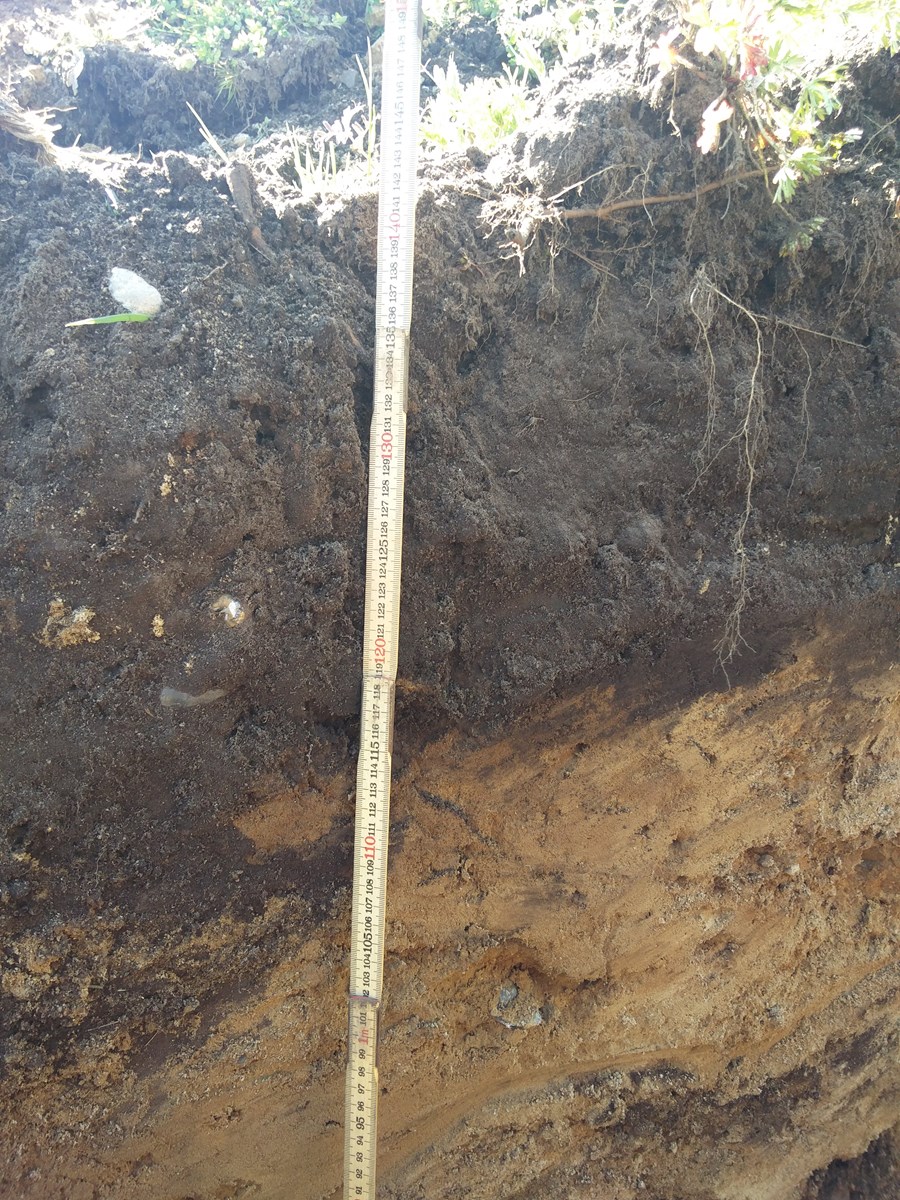

Vi overvejer at bygge nyt hus, men prisen for fundament er en ubekendt faktor, indtil man har betalt for en jordbundsundersøgelse. Men det er også irriterende at betale for denne, og så finde ud af at det er alt for dyrt.
Vi har fået af vide at grunden består at sandlag hvorpå der er 50cm muld.Vi har også fået tilsendt nedenstående billede. Inden vi bestiller jordbundsundersøgelse, er der så nogle der aner om dette er fornuftigt eller noget som kræver en masse ekstra fundering?
Det er ikke nemt at komme med et kvalificeret bud på, når man ikke ved hvad der er under sandet.
Så en jordbundsundersøgelse er nødvendig, for at kunne få et tilbud på sandpude/sokkel.
Men du kan betinge købet af grunden, af at jordbundsundersøgelsen ikke kræver ekstra fundering, så må du jo tage det tab en undersøgelse koster, hvis du springer fra. Det koster vel i omegnen af 10000kr at få det undersøgt?
