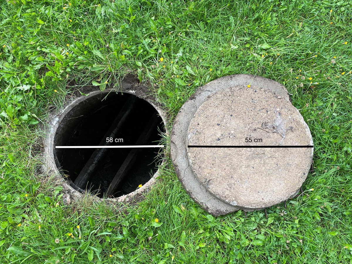

Jeg har et betondæksel til min septiktank, der i følge entrepenøren, der tømmer den, både er for ødelagt og tungt - fair nok!
Jeg kan simpelthen ikke finde noget på nettet, der passer til disse mål - er der nogen der har en god kreativ løsning til hvordan jeg kan skifte dette dæksel, og samtidig sikre at min børn ikke falder ned i hullet? Det vill være noget rigtig l*rt 💩
Tak og mvh Johannes
Det kunne vel være denne model. LINK tryk
Du skal være OBS på det bliver 8,5 cm højere end nuværende brønd ring, men dit nuværende dæksel er nok ligeså tyk.
Du behøver som sådan ikke gøre det ret meget fast. Et par karm skruer eller plugs er fint. Også jord omkring.
Du kan også støbe omkring hvis du vil
