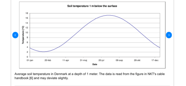

Superdiy 687 4200 29-08-2023 13:34 TulleMulle skrev den 29-08-2023 12:57:14Måske en gentagelse af tidligere svar. Det øgede varmetab ved at købe det dårlist isolerede rør vil være:(0.376 - 0.153) W/m-K * temperaturforskel i K * længde i m.Så hvis hvis vi antager 35C temperaturforskel og en længde på 7m, vil du tabe 0.223W/m*K * 35K * 7m = 54.6W ekstra til jorden omkring røret. Hvilket svarer til 480kWh i øget varmetab årligt. Nu ved jeg selvfølgelig ikke om temperaturforskellen er gættet korrekt, og om hvorledes du varmer op, så prisen for den tabte varme, må du selv regne på. Men jeg gætter på, at den bedst isolerede løsning godt kan betale sig indenfor få år... Der er som udgangspunkt ikke noget galt med måden du udregner varmetabet på, men der er nogle antagelser der gør det bliver alt for stort da du forudsætter der er flow på konstant.Da trådstarter ikke har beskrevet om det er til varmt vand eller rumopvarmning kan man ikke sige noget om det samlede varmetab. Begge dele kører i sagens natur ikke 24/7/365.Gennemsnitstemperaturen i jorden er 8,9 grader så temperaturforskellen ved 40 graders fremløbstemperatur er også for høj. Selvbygger med stort S. LDS Tip Automatisk tip Få 3 tilbud på varmepumper - Gratis! Annonce
myatix Trådstarter 361 2300 29-08-2023 19:40 Hej @superdiy,Det du skriver giver mening!Jeg var lige ind og kikke på jord temperatur på 1m og 8,9C passer meget godt!Det er til vand og varme fra en varmepump og jeg er nysgerrig i at find ud af hvor meget energi og effekt jeg taber med de forskelligrør og hvis det giver mening til brug 1500kr mere på den rør med den laver u-værdi.Som du skriver temperatur på 35C for et helt år passer ikke men en “guestimate” kun maske være 20C???Mange tak for alle jeres input og hjælp!
