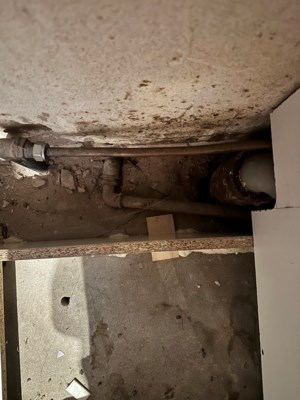

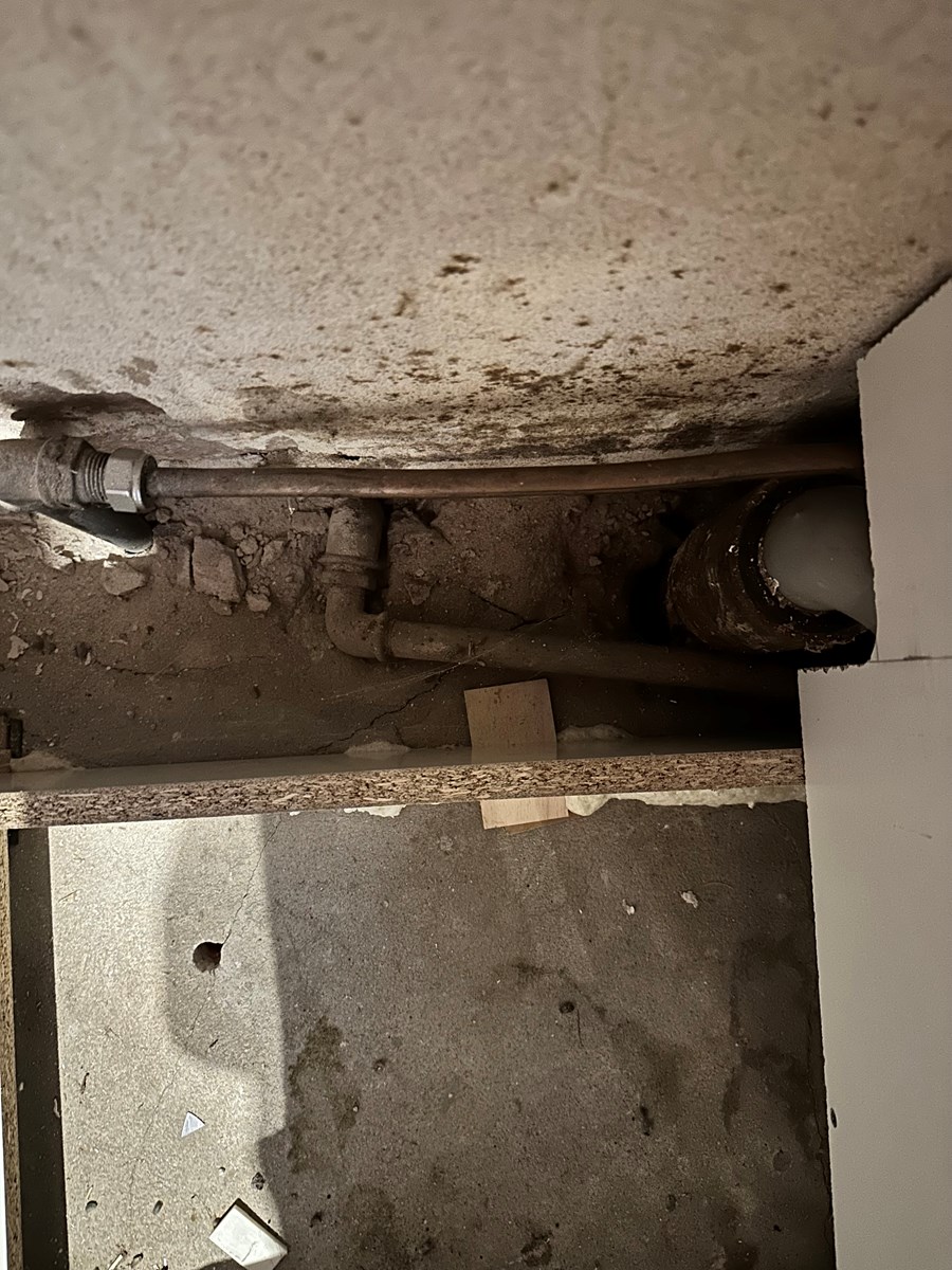

Sagen er den, at jeg ingen opvaskemaskine har og det vil jeg gerne have lavet om pÄ. Mit kÞkken er forholdsvis lille og jeg har kun et sted en evt opvaskemaskine kan stÄ.

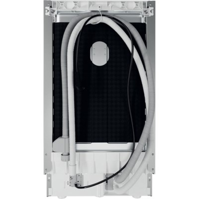

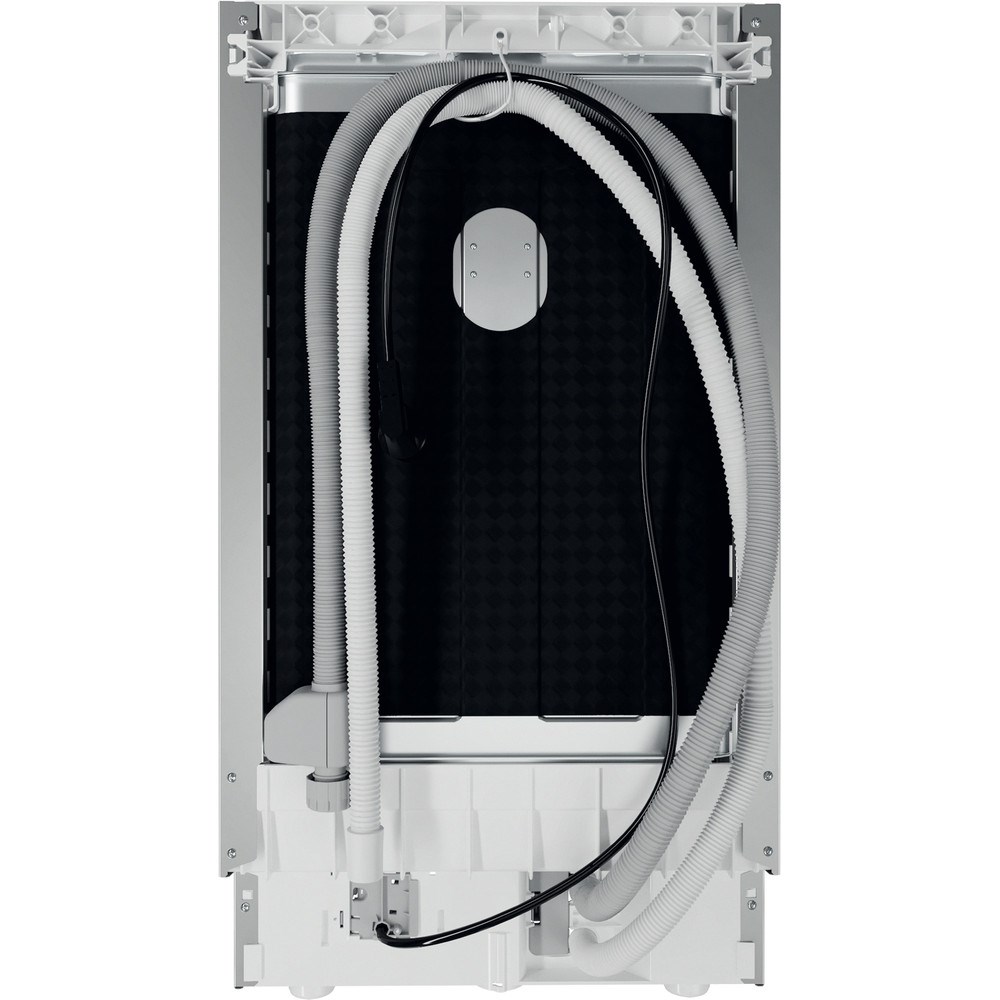

Jeg har fjernet skabet hvor opvaskeren skal stĂ„, MEN nu hvor det er vĂŠk kan jeg se der kommer et rĂžr op af gulvet og gĂ„r ud og op til vasken.. det betyder jo ogsĂ„ at jeg ikke kan fĂ„ en opvaskemaskine ind og stĂ„ uden den kommer til at rage et godt stykke ud under bordpladen fordi den jo ikke kan komme helt ind for det rĂžr. Jeg har sat et billede ind af bagsiden af den opvaskemaskine jeg tĂŠnker, hvis det kan hjĂŠlpe nogen đŸ€žđŸ»
Er der noget at gĂžre her eller er det spild af tid at fortsĂŠtte med mit lille projekt?

Det er jo nogle gamle rÞr, sÄ det kan sikkert nemt gribe om sig, og blive dyrt at Êndre.
MÄske en bordopvaskemaskine kunne vÊre lÞsningen, den kan du sagtens bygge ind i skabet, du hÊver den op, sÄ kan du evt. lave en skuffe, eller en hylde under.

Ofte er maskinerne kun ca.55 cm dybe, plus der er indhak for neden bagtil, netop for at der skal vĂŠre plads til rĂžr og slanger bagved.

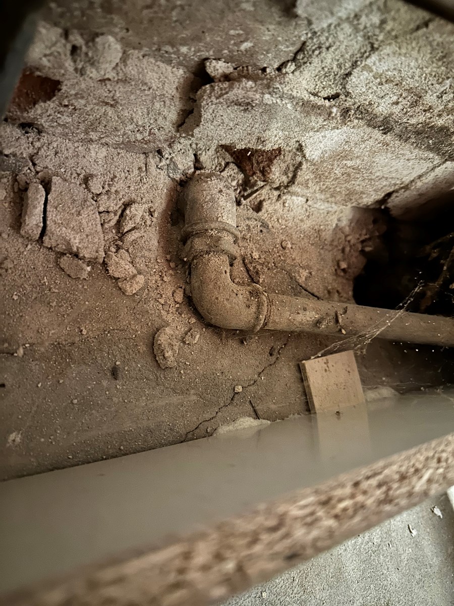

Dog ser din installation lidt fusket ud, den mÄde vandet er trukket pÄ ser lidt hjemmelavet ud.

Du skal fjerne den stump sokkel der stikker op, mÄske er du heldig at den lige kan vÊre der.

Jeg har fĂ„et er tilbud pĂ„ en maskine fra en elektriker der i samme omgang sĂ„ vil lave stik til den. Den her han vil sĂŠlge mig er 59 dyb og skal den vĂŠre der for det rĂžr der, sĂ„ kommer den til at stikke et godt stykke ud fra kanten af bordpladen - det er jo ogsĂ„ trĂŠls â˜č men kan godt se pĂ„ billedet af maskinen, at der er et indhak - spĂžrgsmĂ„let er bare hvor dybt det er đŸ€”
Det skulle ikke undre mig om det er noget hjemmefuskede rĂžr der er lavet i tidernes morgen.

Hvis det er det rÞr med vinkle pÄ, sÄ tror jeg godt det kan vÊre der for opvasker. Jeg har et lignende rÞr bag min opvasker, et 3/4 som sidder lidt tilfÊldigt. Det kan sagtens vÊre det.
Men hvis du finder din nÞjagtige opvasker, sÄ burde der vÊre mÄl i et datablad og sÄ af hakket bagpÄ.
En anden mulighed er at skrue rÞret fra hinanden sÄ langt inde ved muren, som muligt, og bruge et 90 grader pex sving og sÄ pex slange op til vasken. Det kan laves sÄ det fylder meget lidt.
Men det er vvs arbejde og med den risiko at rĂžret ikke kan skilles af, eller i vĂŠrste fald brĂŠkker i vĂŠggen
