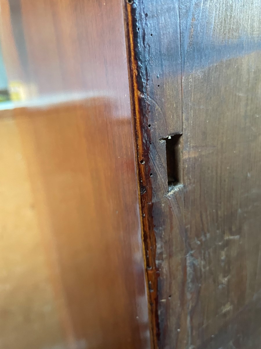

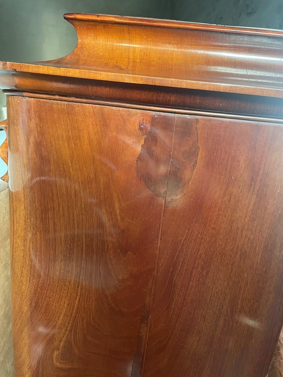

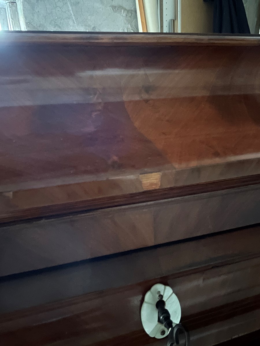

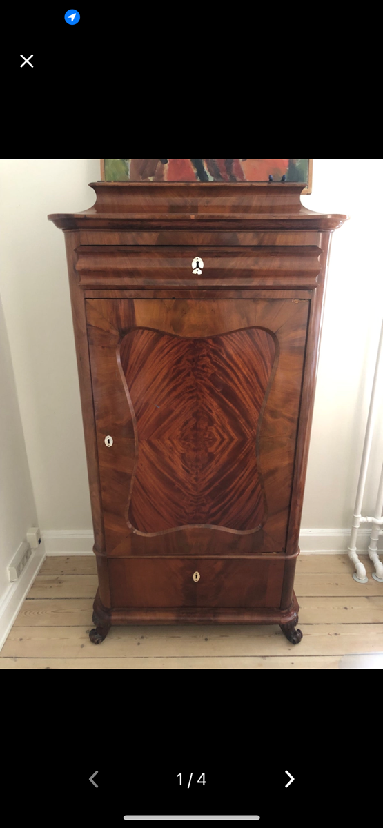

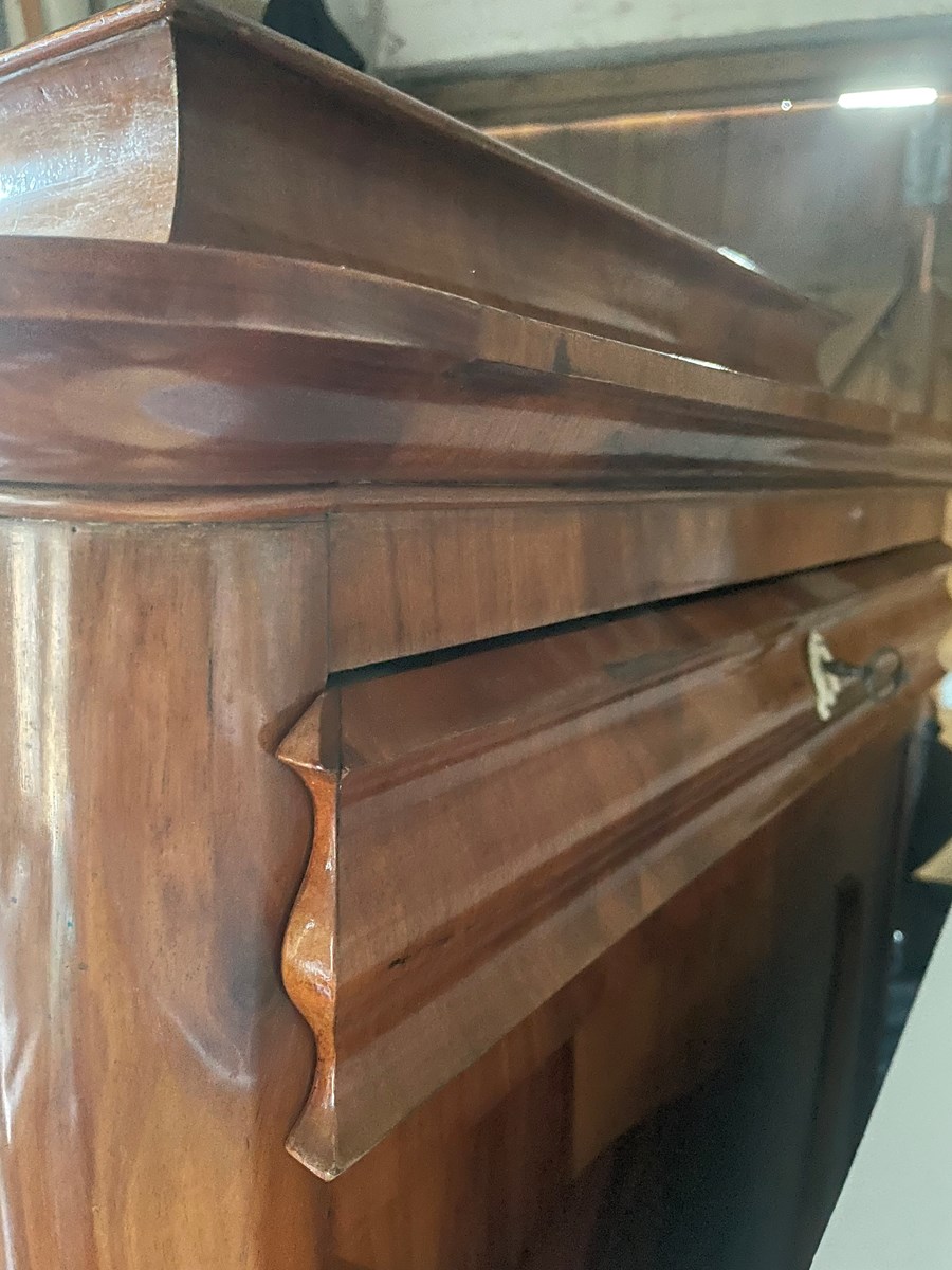

Hvilket materiale er dette gamle skab lavet af?
Hvad kalder man det materiale, som skabet her er lavet af? Det ligner noget voldsomt tyk lak... Er det det? Og kan det males på, eller skal det slibes helt ned først?
På et så gammelt skab er det nok shellak.
Tænker jeg også. Det er et fineret skab, som nok er lakeret med shellac og poleret op. Helt og aldeles din beslutning, men måske synd at male det. Man kunne male med PlastiDip eller anden gummicoating, så er det til at rive af igen.
Men du burde sagtens kunne male på det. Bare tør det let af med noget affedtende og mal. Jo mindre du sliber, desto mere reversibel er processen.
