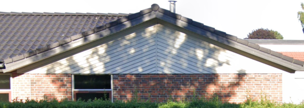

Jeg har snart afsluttet udskiftningen af mit tag og skal nu videre med mine gavltrekanter, som skal have ny beklædning. Her vil jeg gerne have fibercementplanker (F.eks. Hardieplank, Cedral Lap/Ivarplank eller Swisspearl Plank/Cembit Plank). Men jeg kunne godt tænke mig at montere plankerne diagonalt - altså parallelt med tagfladerne. Noget i stil med billedet herunder (Det er IKKE mit hus på billedet. Det er hentet på Google Streetview, så jeg kender ikke de nærmere detaljer ved dette hus)
Denne løsning giver (mindst) en udfordring, som jeg ikke kan finde svar på i montagevejledningerne. Hvordan skal ventilationsåbningen nederst laves - herunder aflukning for skadedyr? Ligesom huset på billedet har jeg mursten under gavltrekanten. Når jeg monterer plankernes diagonalt, opstår der nogle kileformede åbninger beklædningens underkant. Derfor kan den normale start/ventilationsprofil til vandret klink-beklædning ikke bruges.

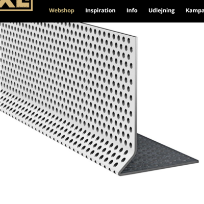

Ville denne ikke blot kunne monteres nederst?
Ventileret klemliste bær over med mig, hvis jeg helt har misset problemet😅

Af samme grund tror jeg ikke at den ventilerede klemliste fra Bygtjek kan bruges til at dække de kileformede åbninger - dog vil jeg overveje den som et alternativ til den vinklede ventilationsprofil (i alu) til at lukke af for skadedyr mellem afstandslisterne. Hullerne i den ventilerede klemliste ser ud til at være 5x5mm. Er det mon småt nok til at holde insekter ude? Hullerne i den vinklede ventilationsprofil er typisk lidt mindre - f.eks. 5x2mm.
