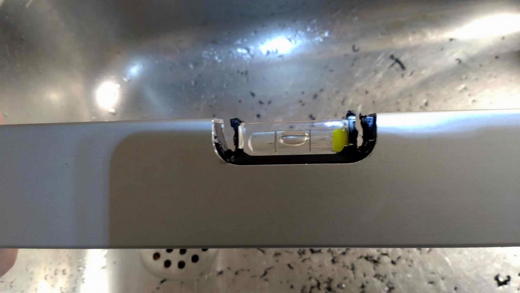

Justerbar vaterpas libelle

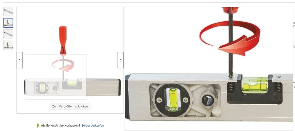

Ved I om man kan lave en fast vaterpas libelle om til justerbar? Med en skrue på hver side.
Det er lidt irriterende at det ikke viser det samme når jeg drejer vaterpasset 180 grader.
Dvs det viser forkert.
Mine overskabe i køkkenet er blevet monteret en anelse skævt og bordpladen og jeg prøver at justere komfur nu.

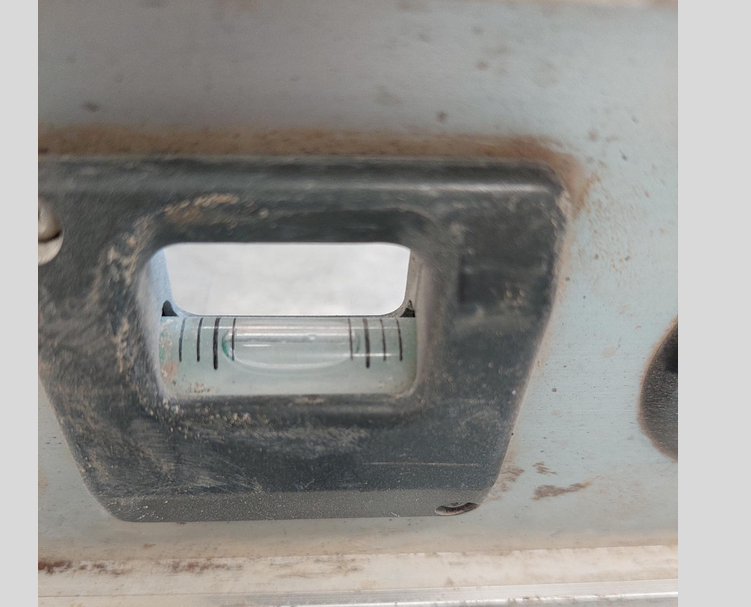

Det er sådan en libelle som på billedet.  Jeg har også 2 forskellige vaterpasser og de viser ikke det samme.
Så er det svært at lave noget lige.

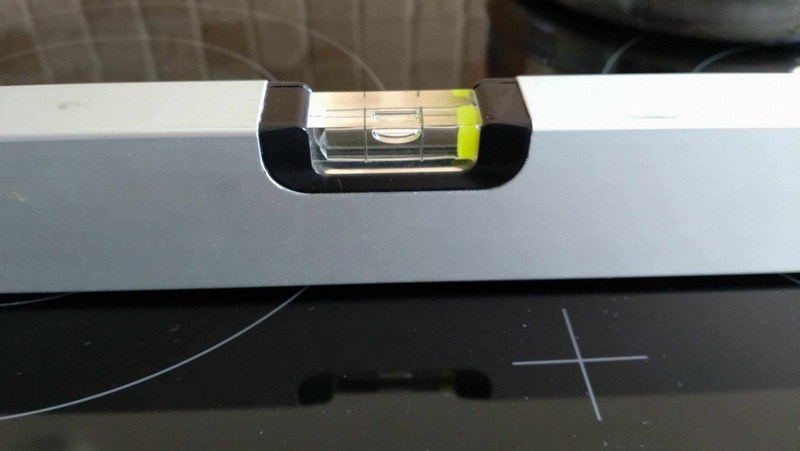

Vaterpas på billedet er en 1 meter lang Kongsberg.

Jeg har set et tysk vaterpas, med justerbar libelle. Ikke særligt dyrt. 1 meter for 170kr.
Sådan et vil jeg have, men jeg kan ikke finde dem i DK.
Jeg har lyst til at fjerne libellen i mit vaterpas og skrue en anden i, som jeg kan justere på en eller anden måde.
Men det er nok ikke så nemt at fjerne libellen. Jeg tror de har skubbet den ind på plads fra den ene ende af alu røret og limet den i.

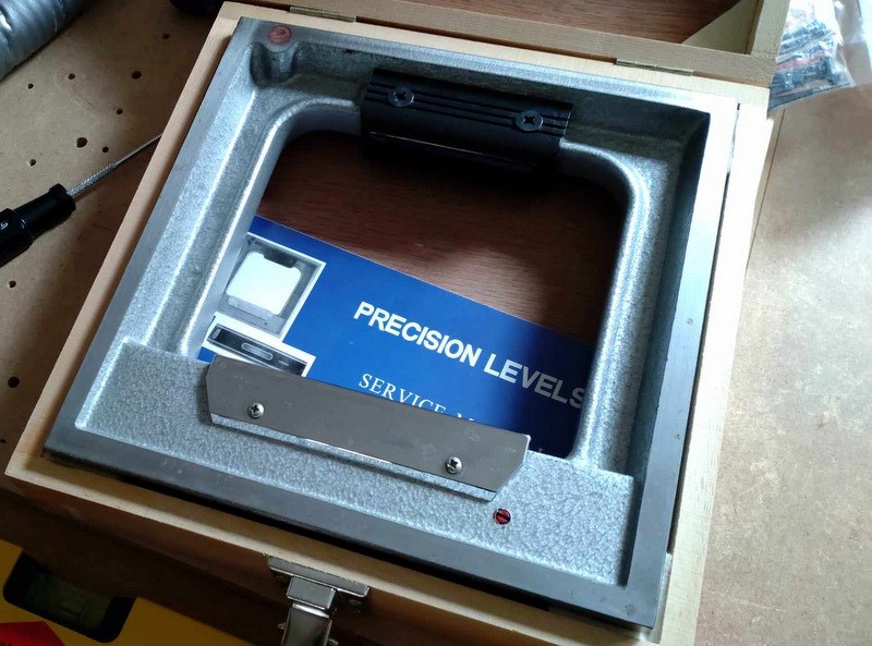

Så tror jeg faktisk også det kan justeres, men har aldrig forsøgt, men bemærk skruerne på holderen til libellen på det første billede.

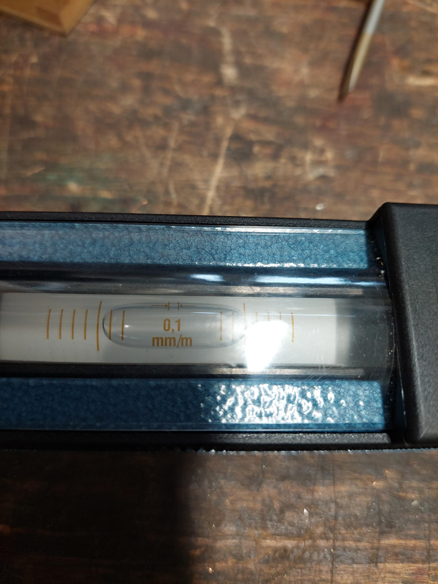

Ellers køb et maskinvaterpas, jeg har et der viser 0,1mm pr meter. (de findes også mere fintfølende eks. 0,02mm pr meter, så er der ikke meget der er i vater)

Jeg har et maskin ramme vaterpas, men vil gerne have noget som er længere.
Ja, der er ikke meget som er i vater med dette vaterpas

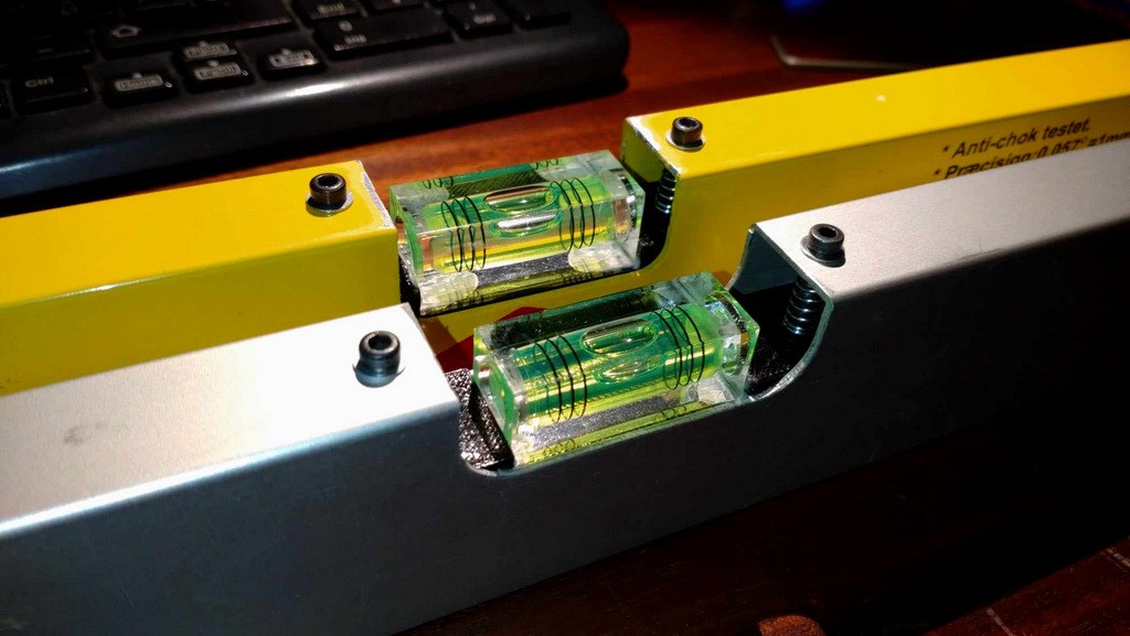

Det er blevet til en DIY løsning.  1800kr for et Hultafors vaterpas er lige i overkanten. Rammen er helt sikkert konstrueret bedre end bare et rektangulært alurør.

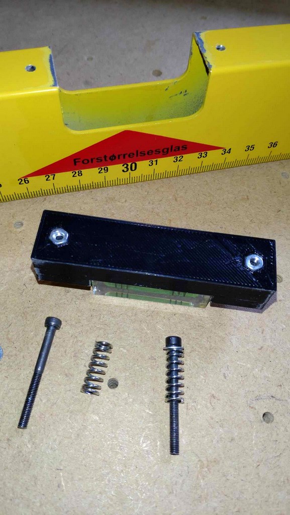

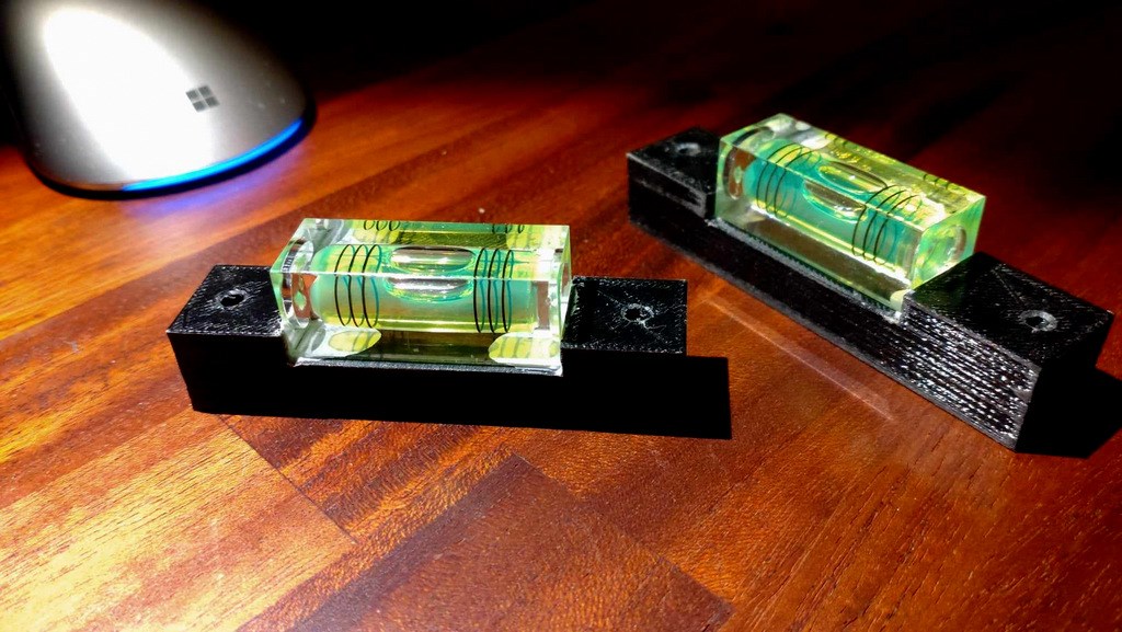

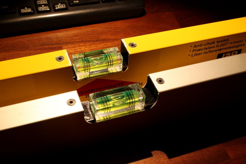

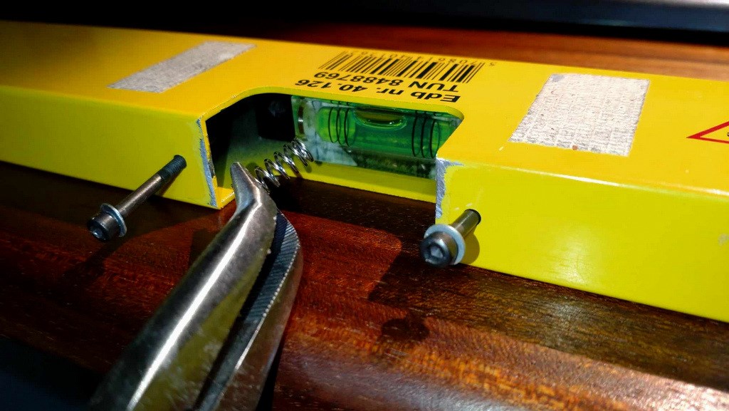

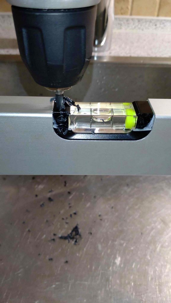

Jeg har boret og forsigtig brækket de gamle libeller ud, jeg har et par nye libeller fra et tidligere projekt,  har 3D printet en holder til dem og limet dem på med en dråbe montagelim.
Jeg har først kontrolleret 1 meter langt vaterpas på væggen, ved at tegne et par blyantsstreger i begge ender, vende vaterpasset 180 grader og tegne igen. Der har været 3mm forskel i den ene ende.
Nu, med justerbar libelle, vaterpasset viser mellem de 2 blyantsstreger når det er i vater, så det er ok

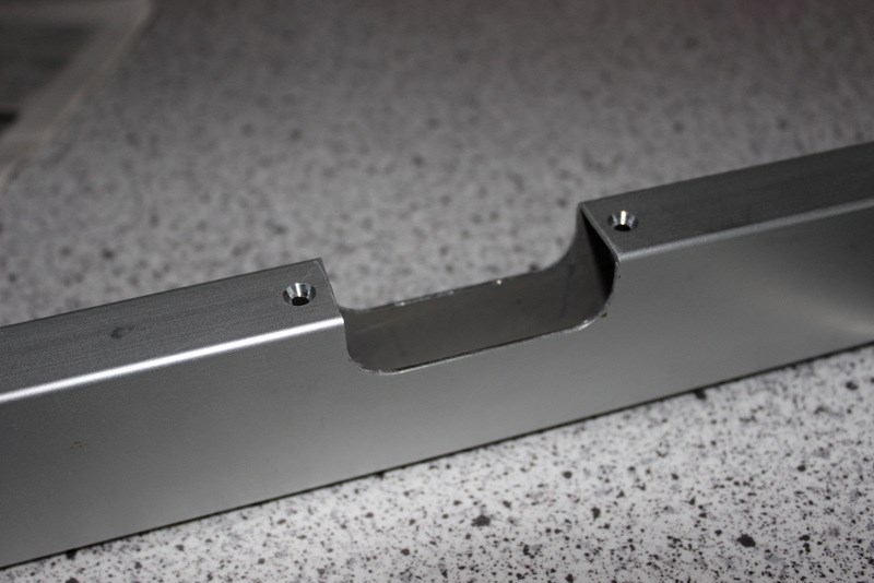

Jeg lader det hul, med synlige skruer og fjedre ved libellen være som det er, kan ikke lige se hvordan det kan lukkes og stadigvæk kunne justeres, men jeg har bestilt skruer med undersænket hoved,
Sidste del af projektet - med undersænkede skruer
