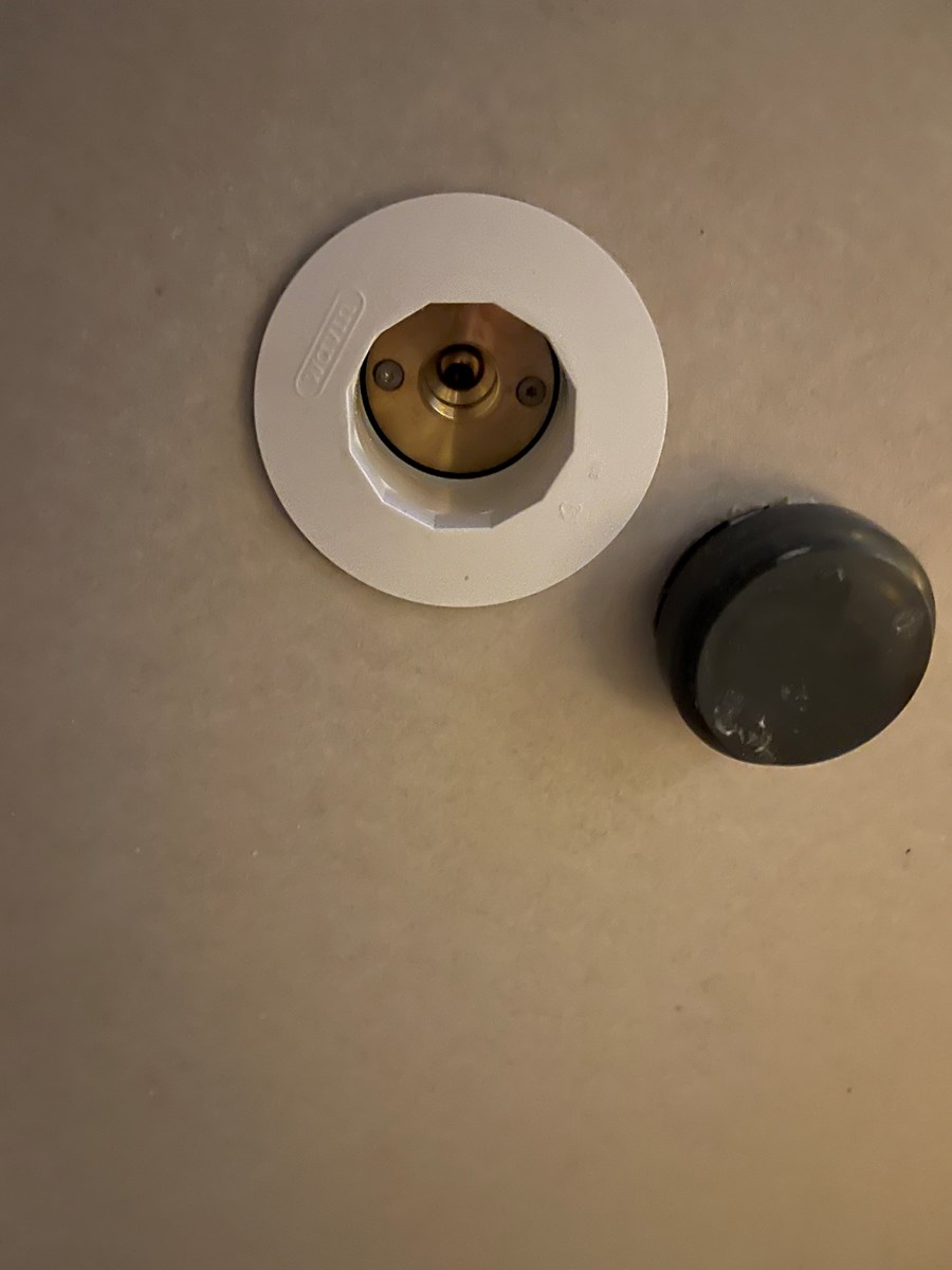

Jeg skal have genetableret håndvaskafløbet, der var gennemtæret. Jeg har en lodret stump inde i skelettet, der skal føres ud igennem 2 lag gips. Hvordan laves den gennemføring? :-)
Min umiddelbare tanke var at lave 2x 45° graders bøjning og så føre røret igennem væggen, så der er afsluttet med muffe ude i rummet. Der til føres omkring afløbet for at det er tæt, alternativt kan der smækkes noget vådrumsmembran på, der senere spartles, da der ikke er underskab.

 Modtaget, tak :-)
Vi skal ikke hjemad, vi skal fremad
Til inspiration for andre:
