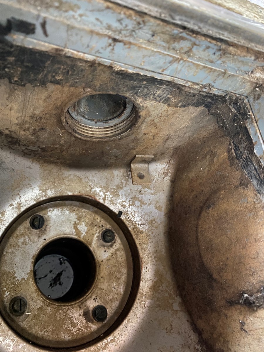

Vil gerne have skifter klinker på badeværelsesgulv.
Vil gerne undgå at skifte afløb, hvis eksisterende kan genbruges.

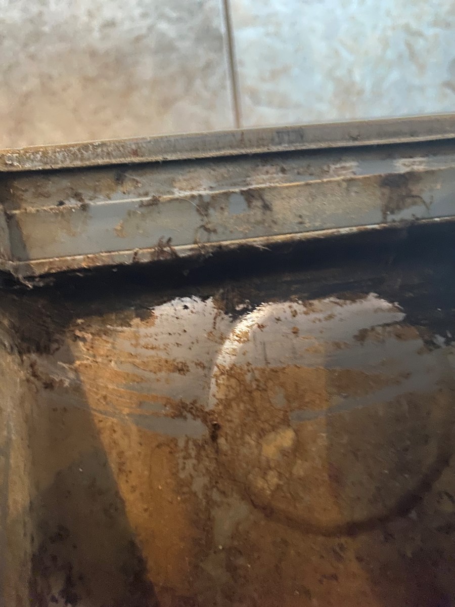

Der er forhøjerramme nu, men er usikker på om det er fordi der er 2 lag klinker fra tidligere renovering.

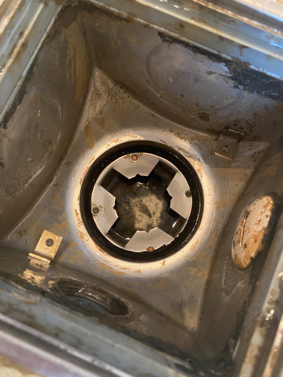

Kan man se om det afløb der er nu har en flange til smøremembran?
Det kan man ikke umiddelbart se, men det har heller ikke den store betydning. Afløbet skal være sådan at selv det vand som kommer piblende på smøremembran skal kunne gå i afløbet. Det ser det ikke ud til at kunne her.
