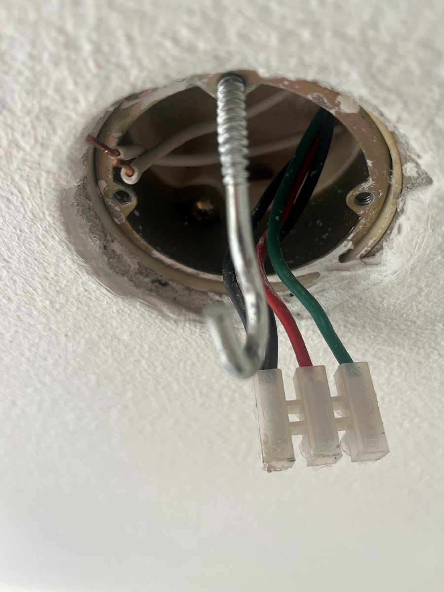

Sort/rød/grøn ledninger ved lampeudtag

Hej. Jeg bruger altid brun/blå farvekoder når jeg hænger lamper op. Men denne udtag virker til st være meget anderledes. Er der er en der kan hjælpe med med at afkode hvordan jeg skal hænge lamper op her? :)
Eller skal jeg hænge op ved de to andre og jeg skal bare gætte hvad der er brun og blå?
Jeg har en lille et værelses lejlighed som jeg er ved at renovere og jeg gør det selv. Jeg har stor interesse for den slags og glæder mig til at prøve, men jeg har aldrig prøvet noget lignende :D

Ved dem allesammen står der: 2,5 (D) JAN

Den muffe som krogen dækker over ser ud til at have 2 ledninger og det er sansynligt nul brug den og den røde så tror jeg der er lys hvis der er krone tænding dobbelt afbryder ved døren må vi se et billede

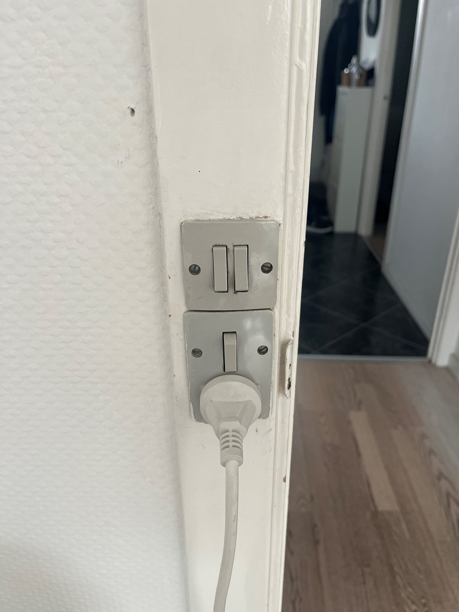

Er det her du skal have billede? :)

ja så er jeg sikker den røde tænder på den ene og den grønne tænder på den anden den sidste er fælles nul du har 2 tændinger i udtaget kaldes krone tænding gamle lyssekroner kunne tænde af 2 gange

Så er der lys! Virtuelt high-5 til dig!!

De 2 hvide skal ret sikkert samles. Der er nok en stikkontakt i nærheden, som ikke virker.
