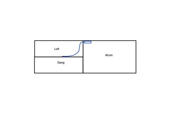

Vi har et køkken alrum hvor der er højt til loftet og som er placeret ca midt i huset. Her ønsker jeg at få sat et WiFi access point op i loftet.
Over resten af huset er der almindeligt loft, dvs at det er muligt at bore et hul igennem væggen fra loftrummet som så burde komme ud ad væggen i alrummet oppe omkring loftet. Se min ekstraordinært detaljerede tegning herunder (tegningen skal forstås så man ser huset fra siden :-) ).
Mit egentlige spørgsmål er omkring dampspærren, som man jo nok borer igennem hvis man laver et hul fra loftrummet og ind i køkken alrummet. Hvordan gør man dette på den korrekte måde? Dampspærren skal vel lukke tæt omkring ledningen bagefter, eller hvordan skal det gøres? :-)

Kan du ikke bore et hul i væggen så du får ACP ca 10 cm fra loft og når du har trukket PDS kablet så put fire tætning om kring kablet og træk lidt frem og tilbage så du får tætnings massen med ind om kablet plaser ACP. på vægen
