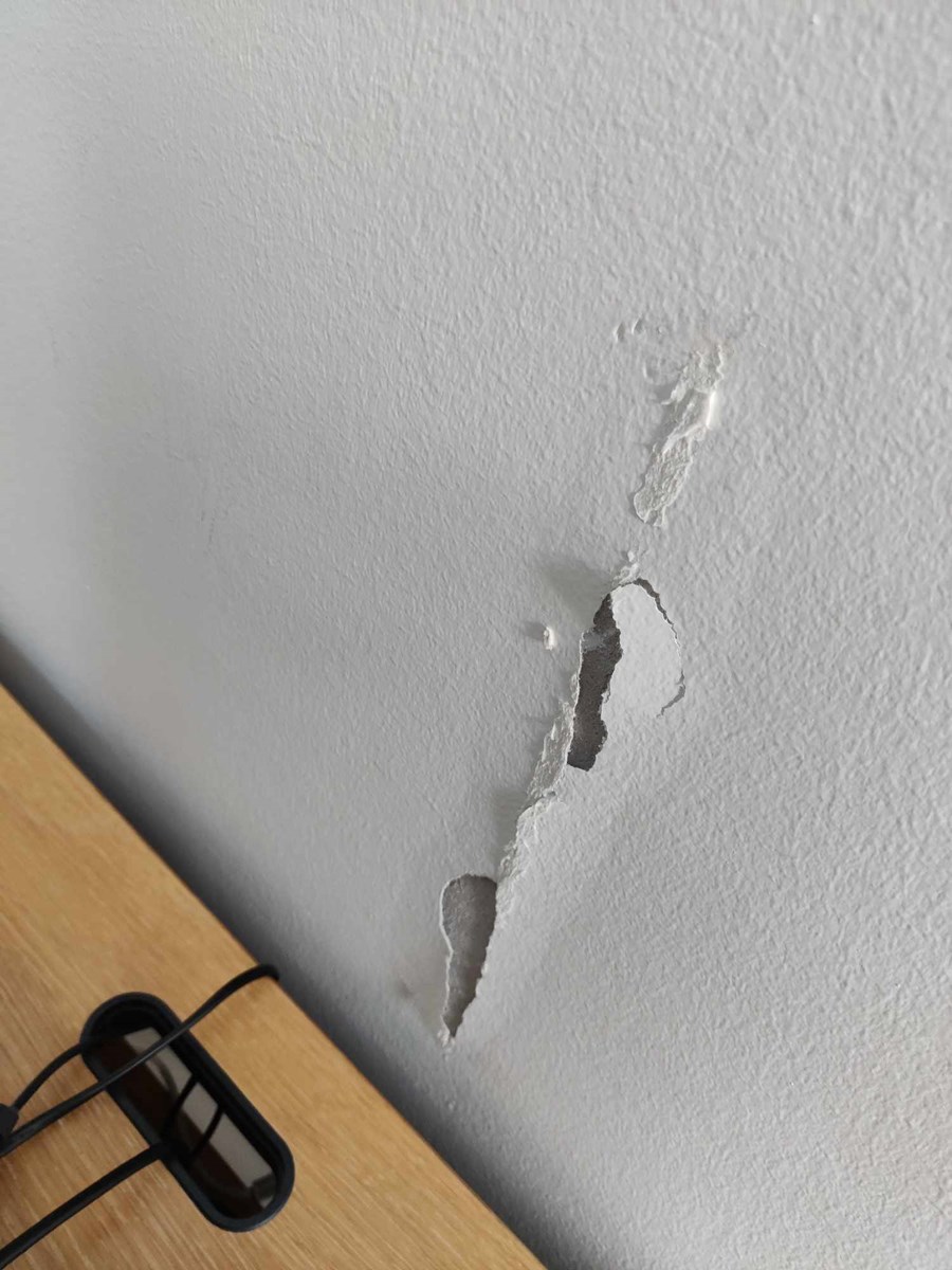

Vi har overtaget et hus, hvor den tidligere ejer har haft en kabelskinne klæbet fast på væggen. Da denne er blevet fjernet har limet revet den malede filt med af, så det ser nu ud som på billedet herunder.
Hvordan griber jeg mig an med at få det repareret?

Skær det løse væk, træk en gang spartel over, slib når det er tørt, og giv det en gang maling :-)

 Tak, det vil jeg prøve så :-) Du tror ikke det bliver tydeligt på væggen bagefter at så stort en "plet" er blevet spartlet? :-)

 Ikke hvis du sørger for at slibe det plant med væggen og bruger en malerrulle 🙂
