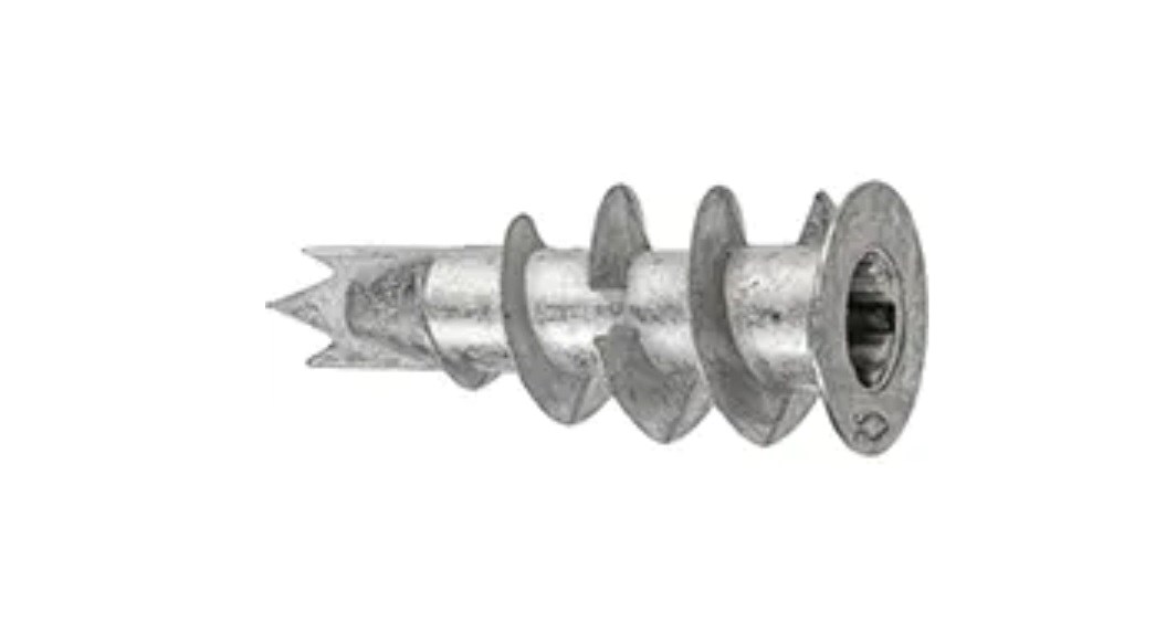

Jeg forsøgte først med en gipspladedybel.
Jeg har ikke boret hul, men har skruet den igennem gipspladen, som jeg mener er korrekt. Nogle steder gik det fint men et par enkelte steder skruede den bare rundt og var løs

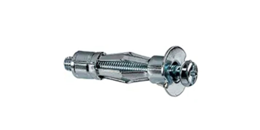

Så prøvede jeg med en hulrumsmetaldybel, men de 2 bitte små tænder drejede bare rundt og ødelagde gipsen.

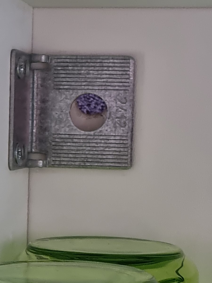

Så nu står jeg tilbage med et par plørehuller hvor jeg ikke kan sætte noget i, så er der flere muligheder tilbage?
Når en gipsdubel laver sådan et plørehul er det normalt fordi du skruer den ind i lægterne bag gipsen. Inden man skruer sådan nogen i er det en rigtig god ide lige at prøve med et søm først.
