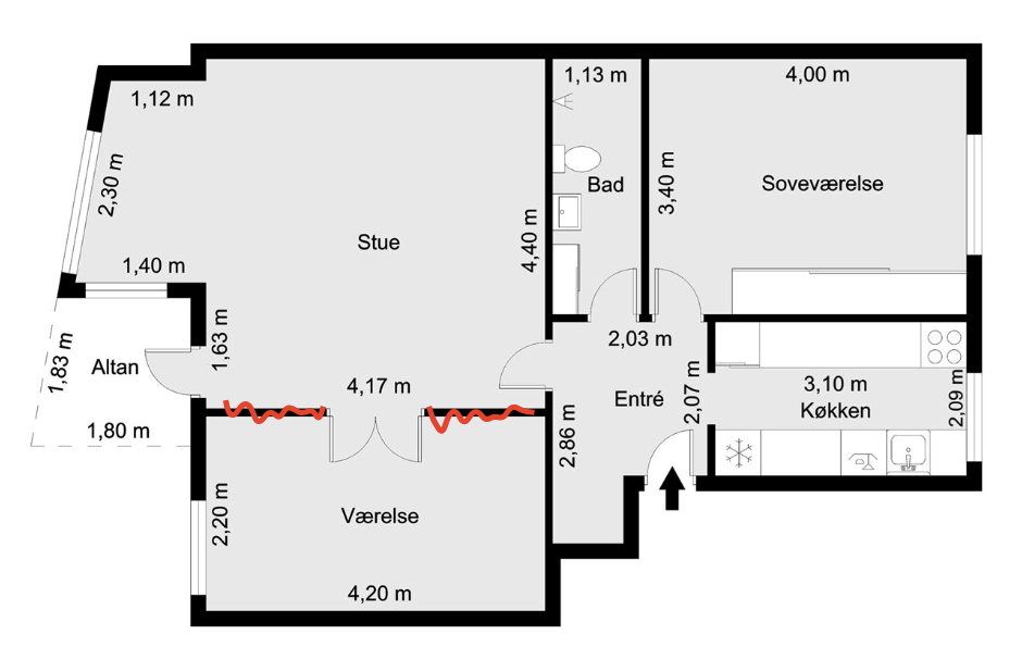

Kan jeg nedrive min væg? sophiebygger123 40 8000 27-08-2023 00:31 Kan jeg nedrive min væg mellem stue og værelse? Det er en lejlighed i stueetagen.Som udgangspunkt vil jeg ikke selv mene at den er bærende. Hvad tænker i? 4 svar Følg tråden Annonce Annonce Annonce

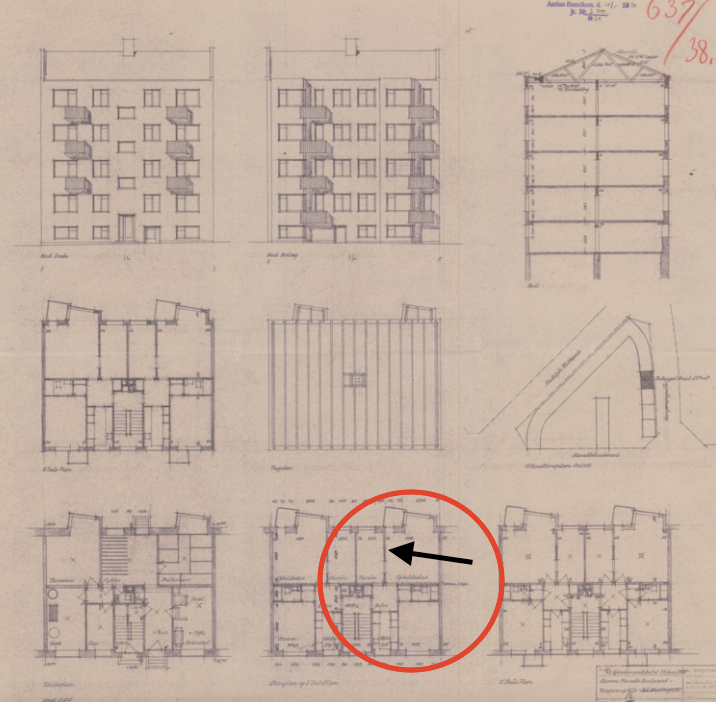

sophiebygger123 Trådstarter 40 8000 27-08-2023 15:02 Hej. Du har helt ret. Jeg har nu lokaliseret de tegninger som var tilgængelige og har tilføjet dem her.Der er tale om en ejerlejlighed opført i 1939, i stueetagen. Jeg håber der måske kan vurderes mere ud fra dette? så vidt jeg jeg kan se bør den ikke være bærende.
Thomas_Mygind 1456 2880 27-08-2023 15:30 Så vidt jeg kan se på tegning nr. 2 så er der en tilsvarende væg nedenunder og overpå.Det tyder på at den er bærende - så den ville jeg ikke turde rive ned.Hvis du banker på den og det lyder som mursten - så ville jeg helt sikkert ikke fjerne den.
GSH 1476 4200 27-08-2023 17:06 I 1939 var det typisk/normalt at lave etageadskillelse i/med bjælker.Alt andet lige er væggen bærende.Selvfølgelig kan man måske få lov til delvis at fjerne væggen. Det kræver, for det første, godkendelse fra berørte myndigheder, indbefattet professionel Ingeniør bistand samt professionel håndværker for udførslen.Det er på ingen måde noget der kan gøres over en weekend.
