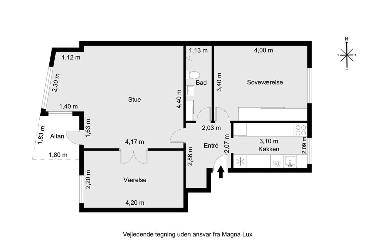

Jeg har netop købt en lejlighed og vil flytte køkkenet fra nuværende position ind i stuen op imod væggen ved badeværelset. Jeg har vedlagt billede af plantegningen. Jeg vil trække vand/ benytte afløb fra badeværelset som støder op mod væggen til stuen.
Jeg har brug for jeres input på hvad en ca. pris vil være for dette projekt. De opgaver jeg umiddelbart tænker jeg skal have udført af håndværkere er:
- Trække vand fra badeværelse / afløb
- El til ovn, fryser, køleskab, opvaskemaskine, vaskemaskine
- El, opsætning af stikkontakter
Jeg håber I kan give bud på hvad dette vil løbe op I i omkostninger! Tak på forhånd.
Skal du ikke også have blændet/sløjfet nogen af vand- hhv afløbsinstallationerne fra køkken #1?
Jo, det skal jeg da bestemt. Tak for at bemærke det! Har du et bud på hvad de enkelte/ det hele kan tænkes at løbe op i?
Måske 2 dage for elektrikker + 3-4 dage for VVS. Det bør koste ca. 6000*6 dage + materialer +moms ==> ca. 50.000 kr.
