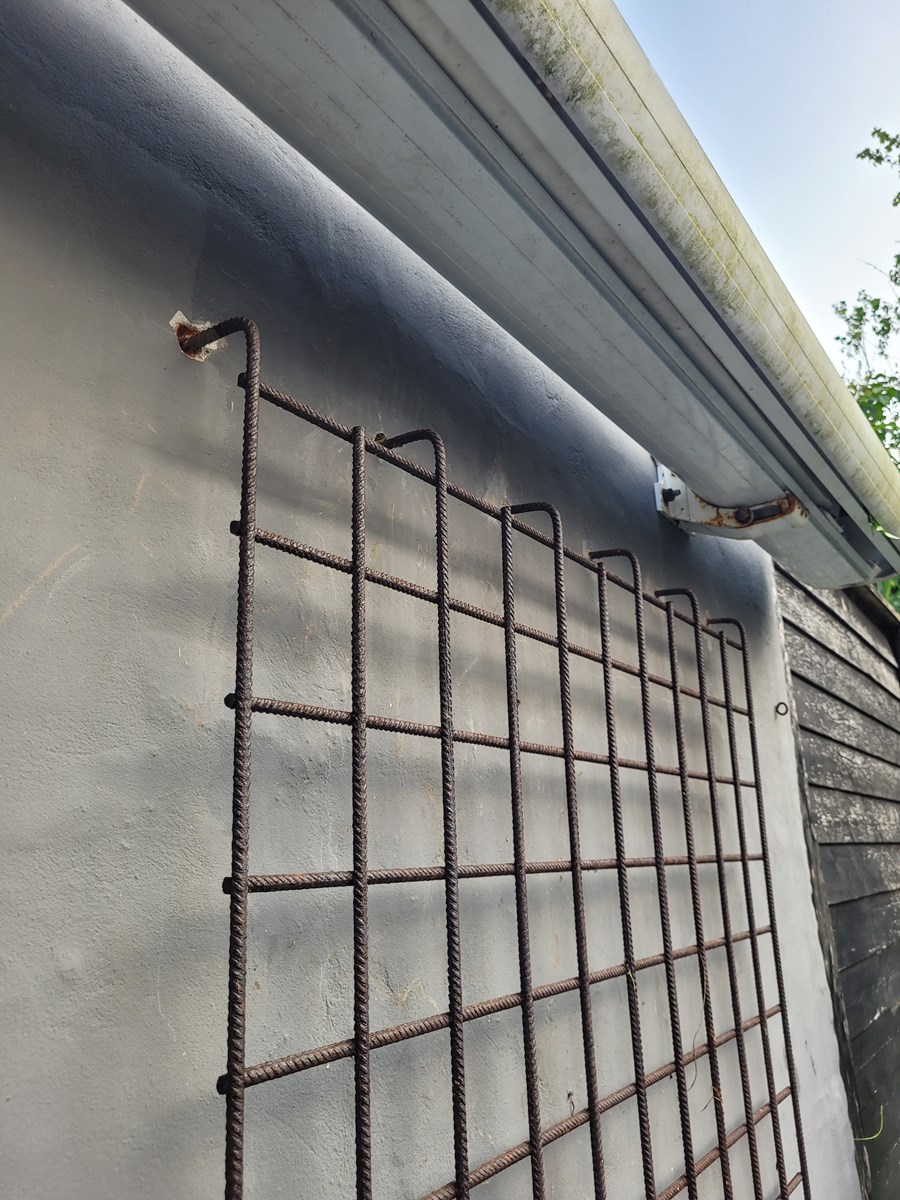

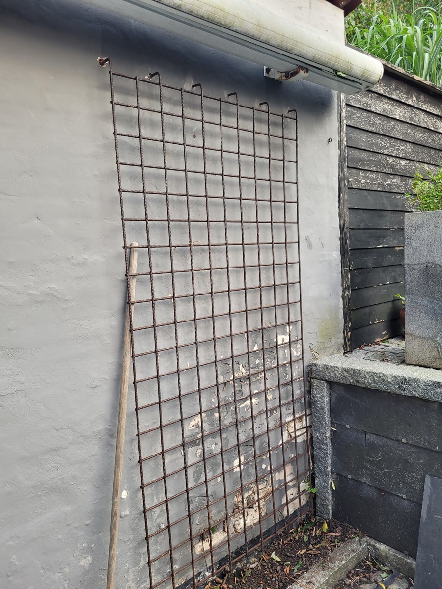

Rionet op ad muren
Jeg har et rionet op af muren som skal væk.
Hvordan griber jeg opgaven bedst an?
Vh
Kasper
Først vinkelsliber - men lad 5-10 cm stikke ud af stålet.
Dernæst prøve med rørtang eller lign - for at få stumperne i væggen ud. Ellers skal du med vinkelsliberen fjerne mindst 1 cm ind aht. senere rustudtræk.
Og så alm. oppudsning og maling.
Du skærer med vinkelsliber lige over / under øverste / nederste vandrette stang. Så har du en god vinkel så du kan få fat med en rørtang eller lignende.
Hvis de er limet ind kan det blive nødvendig at bore flere gange ind ved siden af med et tyndt langt murbor.
