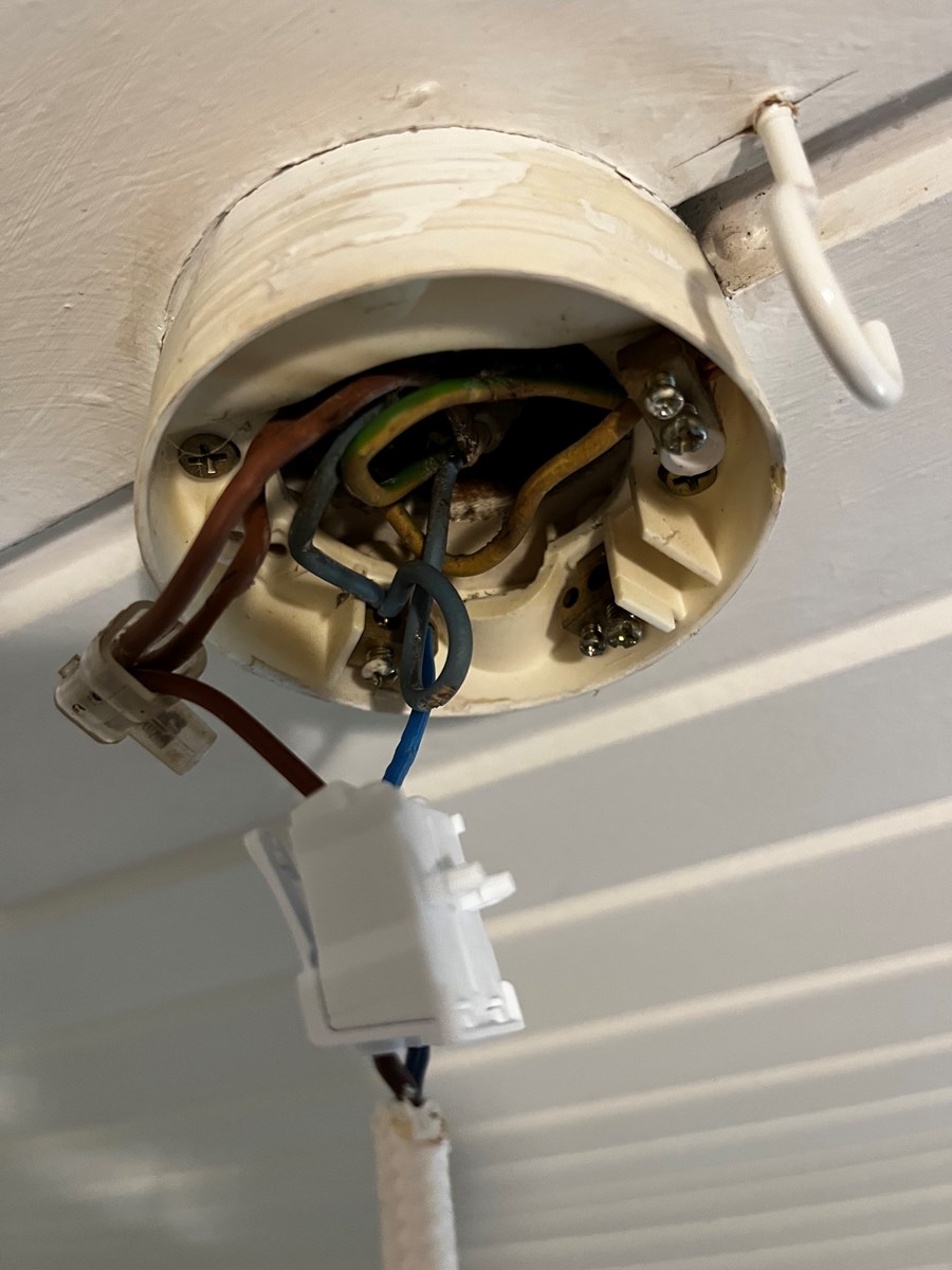

Hej jeg har lige monteret en loftlampe i mit (gamle) sommerhus.
Tidligere ejer havde fjernet alle lamper så jeg ved ikke hvordan de sad før. Men der er to kabler fra udtaget; de to brune i en muffe, to gul/grønne i samme klemme og to blå i hver deres klemme.
Jeg monterede bare som jeg plejer; brun i brun og blå i blå, men så lyste lampen konstant og kontakten gjorde ikke en dyt. Jeg fandt en gammel tråd herinde som sagde at de blå skulle være samlet for at kontakten virkede. Så der gjorde jeg og lampen lyser fint men når jeg trykker på kontakten slukker lampen og afbryderen i eltavlen smækker i.
Jeg har lagt et billede med. Den klemme som nu står tom havde en blå ledning i.
Har I nogle gode råd?

Prøv at sætte lampen til de 2 blå , de 2 brune er fasen gulgrønne er jord og den ene blå er nul og den anden blå er lampeledning , forvirret ja men det er faktisk lovligt .

 Det virker!! Hvad faaan… Det er da mega forvirrende ja. Tusind tak for hjælpen Karl Smart 😊
