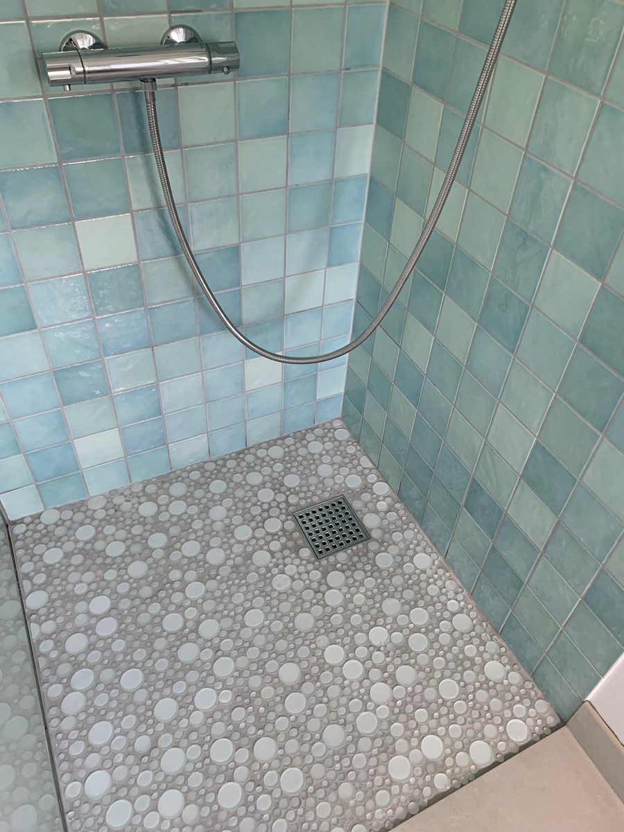

Jeg har haft en murer fra handyhand, til at ligge runde glasklinker i mit badeværelse i brusenichen. Det bølger meget og vandet ligger ligger rundt i kanten i dybe lommer, da fugen ikke er kørt glat ud. Der er heller ikke nok hældning på. Jeg er så ked af det. Jeg tænker selv at banke glasklinkerne op, så jeg kan spare på næste håndværkerregning. Hvordan gør jeg bedst det? Og skal jeg være opmærksom på noget, når det er glas og sidder på net af 30x30. Er det et hårdt svært arbejde? Og hvordan undgår jeg ikke at ødelægge vægfliserne? På forhånd tak.
 Skal de ikke lave det om?
Det er ikke super hårdt arbejde. En bred mejsel og en hammer og handsker + briller, så kan du banke fliserne af uden at komme ned til vådrumsmembranen.
Den næste murer skal lave ordentlig fald. Og du skal ikke betale, før det er lavet korrekt.
Jeg synes det er ret flot belægning.
Men måske lidt svært at lægge da der er rigtig meget af arealet der er fuge i forhold til klinkearealet. Og fugearealet bliver let lunker hvis man presser gummiskraberen(husker ikke korrekt benævnelse) for hårdt ned eller det er en med blødt gummi.
Er det ikke omsonst at banke det hele op? Kunne en svaber efter bad ikke gøre det?

 Der er huller ned ude i kanterne hvor vandet ligger sig. Hele gulvet går i bølger. Så nej det kan jeg ikke.

 Men der er ingen hældning på. Skulle han ikke have muret det op først og lagt klinkerne? Han har slet ikke kunne styre de klinker og nok fordi det er så små runde klinker. Der er fyldt med vand på gulvet efter bad.

Jeg tror ikke han vil lave det om. Går selv i gang med at banke det op. Hvad gør jeg for at undgå at ødelægge fliserne på væggen?
 Der skulle gerne være elastisk fuge mellem gulv og væg. Er der det? Fremgangsmåden er som alle andre tilfælde hvor man kommer tæt på en anden bygningsdel som man ikke vil ødelægge…. Forsigtighed! Har han lavet det så det bare hæfter direkte på vægfliserne bliver jeg dig svar skyldig. Hvorfor vil han ikke lave det om hvis det er udført forkert?

 Han siger jeg selv kan fuge det med akrylfuge. Som jeg ved det, skal man bruge silikonefuge på badeværelse. Han har været murer med eget firma i 20 år og nu lukket sit firma. Nu laver han murerarbejde på handyhand. Jeg har købt et nyt toilet, som han har sat ind i badeværelset og kommet vand i. Der er ikke slange tilført endnu. Så han har taget en spand vand og hældt ned i toilettet. Aner ikke hvorfor. Det er jo ikke skruet fast til gulvet endnu eller tilsluttet. Han har fuget lidt ved dørtrinnet, som er meget grimt udført med hakker og dækker ikke helt. Derfor har jeg det lidt sådan, at han ikke skal lave mere hos mig. Han har kommet lim på eksisterende fliser og lagt de nye glasklinker. Så jeg skal vel banke 2 lag helt op og så skal det mures op så det får den rigtige hældning og så må jeg vælge nogle andre klinker, da der bliver for meget fugemasse mellem de runde glasklinker? Jeg er helt dårlig af det her.

 Som du rigtigt nævner skal det være silicone, IKKE akrylfuge (det tåler ikke den vandpåvirkning der er i bunden af en bruseniche). Så det lyder ikke betryggende.
toilettet har han jo sat på afløbet (går jeg ud fra) og grunden til at han har hældt vand i er at ellers vil kloaklugten komme op gennem toilettet. Så det giver umiddelbart mening.
Kunne det være en ide at tage kontakt direkte til Handyhand?

 Ok, det giver mening med toilettet. Så kan han tegne de nøjagtige prikker hvor der skal bores når det sidder på afløbsrøret. Ja, jeg prøver at tage kontakt til handyhand. Mange tak for dine svar
